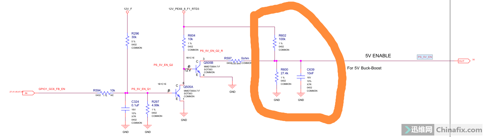

fanbenxin888 发表于 2024-10-23 10:43 是不是短路拉低了电压和测试一下上拉电阻12v正常不正常
lxzg 发表于 2024-10-23 11:25 你拆掉的是哪个Q505。是Q505A和Q505B都拆了,还是只拆了其中一个?GPIO1_GC6_FB_EN,信号是否正常,如果它 ...
