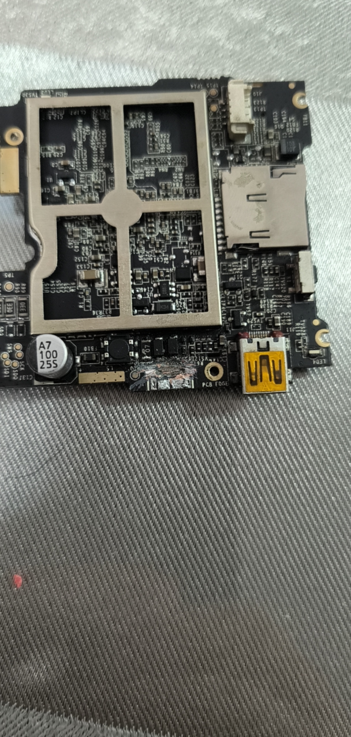

行车记录仪供电接口烧了,没图纸乍修。。。

供电吗很容易辨别的!查进线主要通到整流大滤波电容之类的。

那不是有个保险么?一般都是电源正极过保险,负极共地
