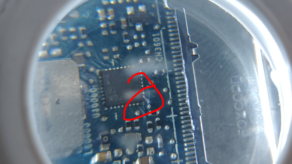

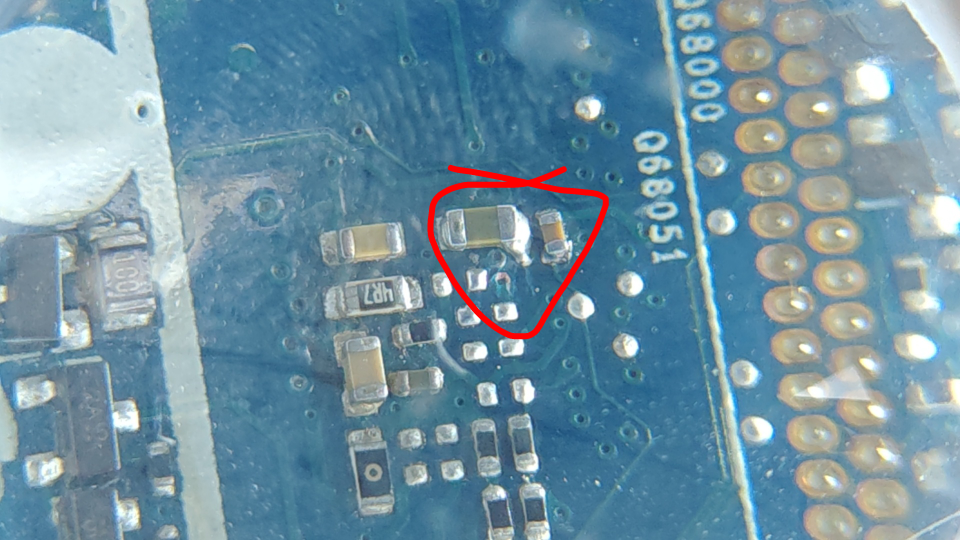

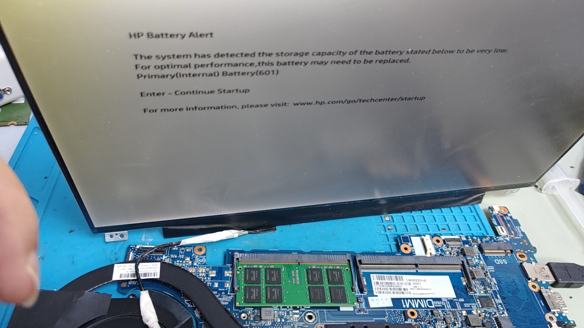

惠普840 G6上电后公共电压5-13.5V反复跳变,换充电IC及相关原件故障依旧,查U6000供电DCIN只有4.3V正常19.5V跑线路发现过孔不通,刮开处理后正常开机!
分享经验,仅供参考少走弯路!在国外网络不好,图片上传没显示出来!
