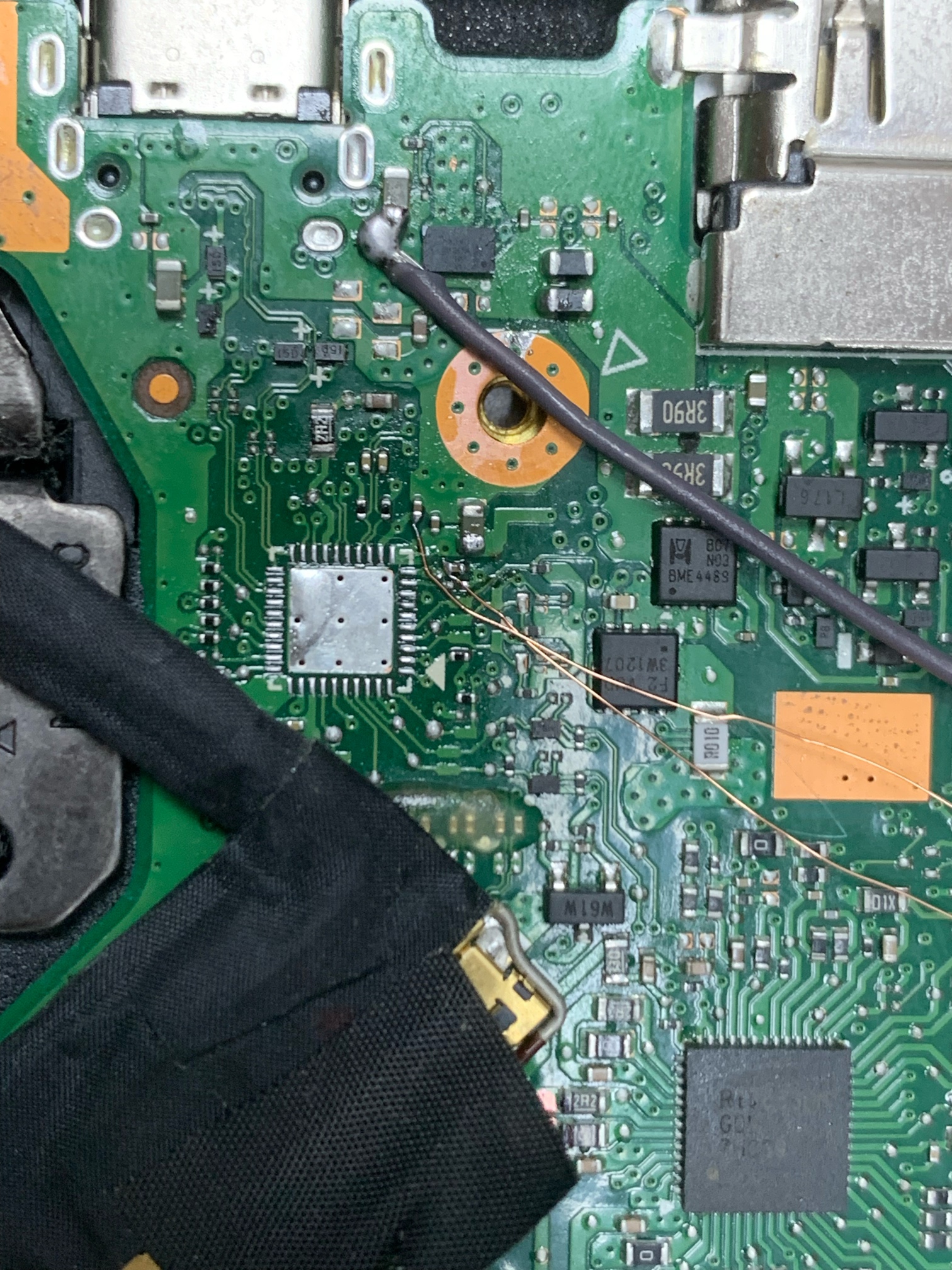

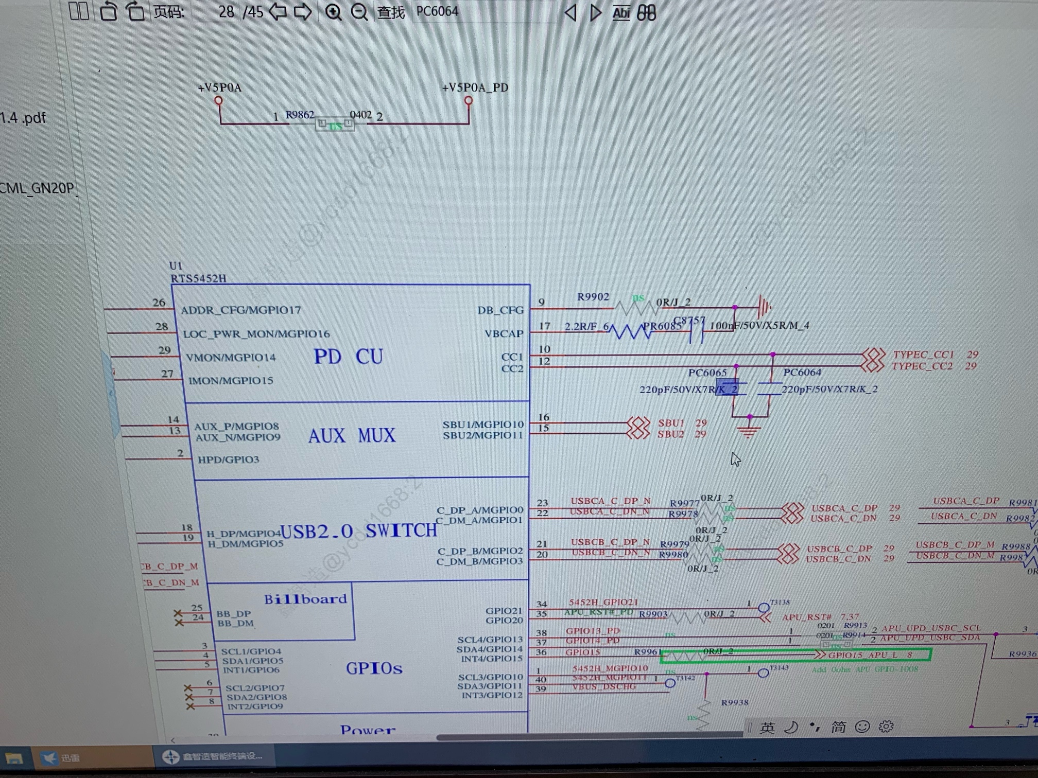

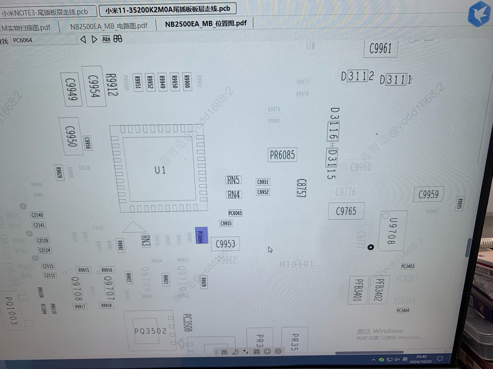

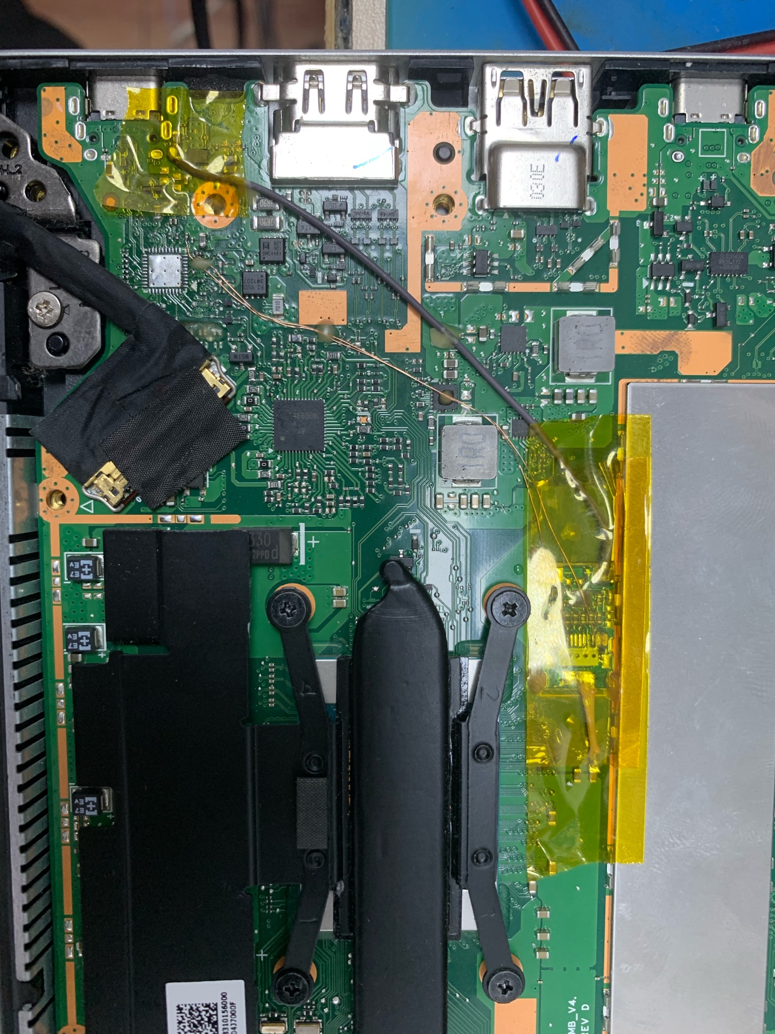

接到一台红米笔记本开机没反应,插充电器待机11ma,拆开机器测量发现充电器输出5V没出20v,公共点无任何电压,经过各种测量发现故障点在5452H芯片,查询这芯片是带程序的,而且价格不便宜,几十块钱!接着订货烧写程序的芯片回来装上去故障依旧,怀疑是程序不对,估计要买拆机的才行,然后想起有诱骗小板,何不改一下电路直接诱骗出20V就行,而且小板才几块钱,性价比无敌!

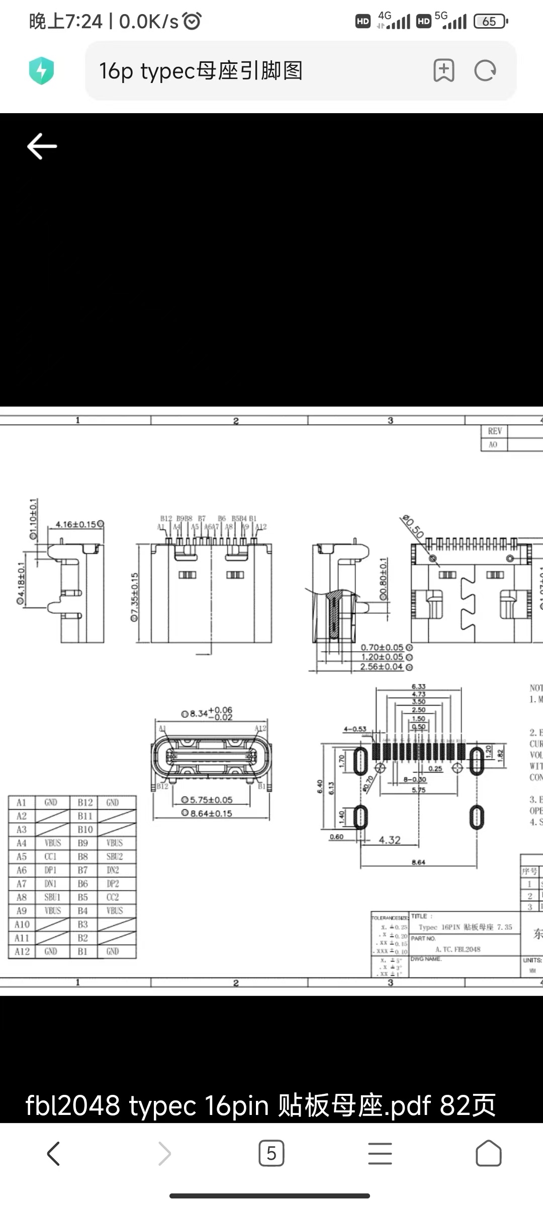

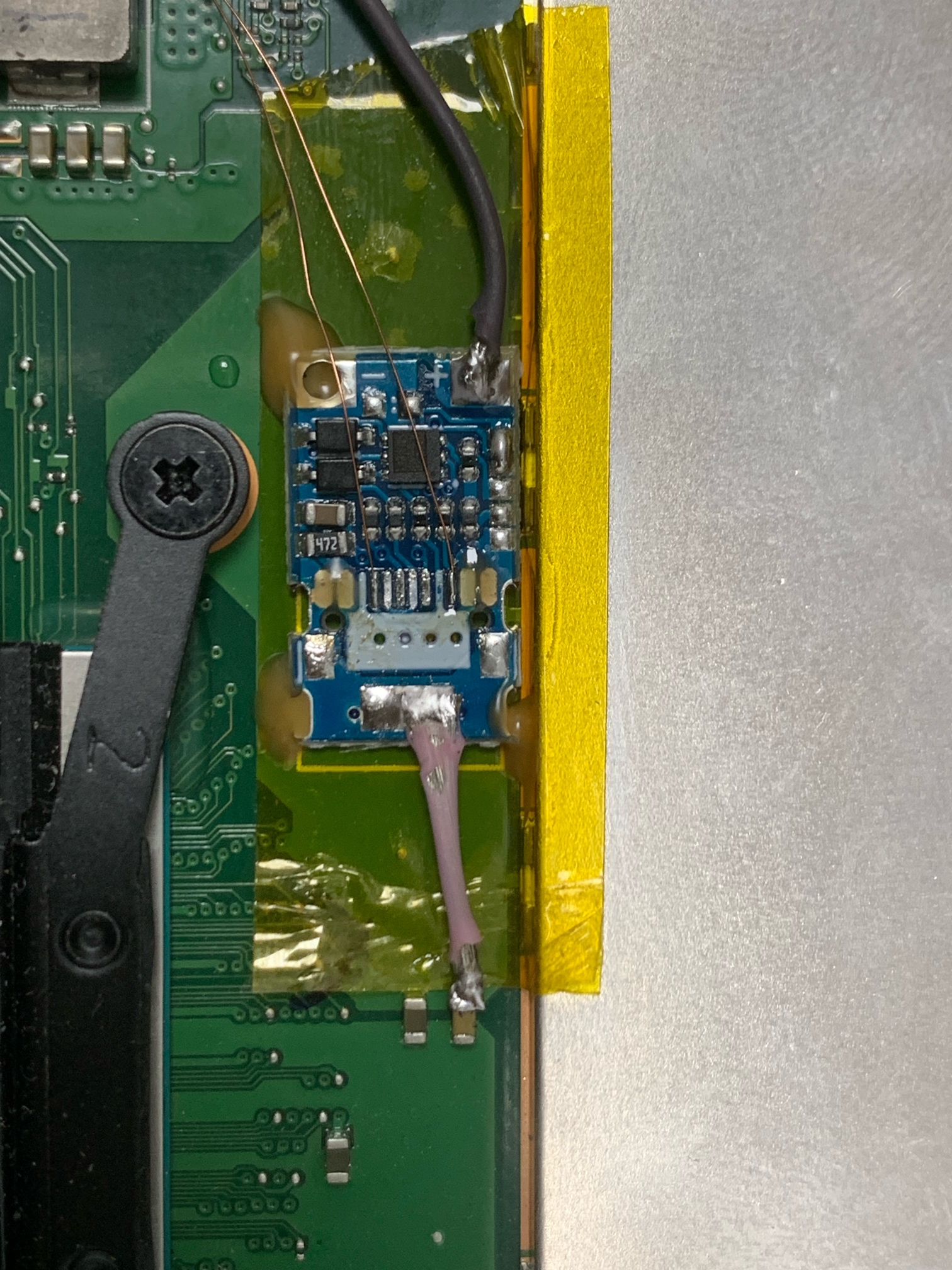

具体改法如图:
1,将5452H拆除,找到pc6064 cc1脚位跟pc6065 cc2脚位加锡飞线。
2,将小板typec接口拆下,然后左四是cc1,右三是cc2分别连接到主板对应的位置。
3,小板的b+飞线到电容c9959上,地线找最近的位置飞线就行。
4,注意b+线的绝缘还有固定好小板并做好绝缘。

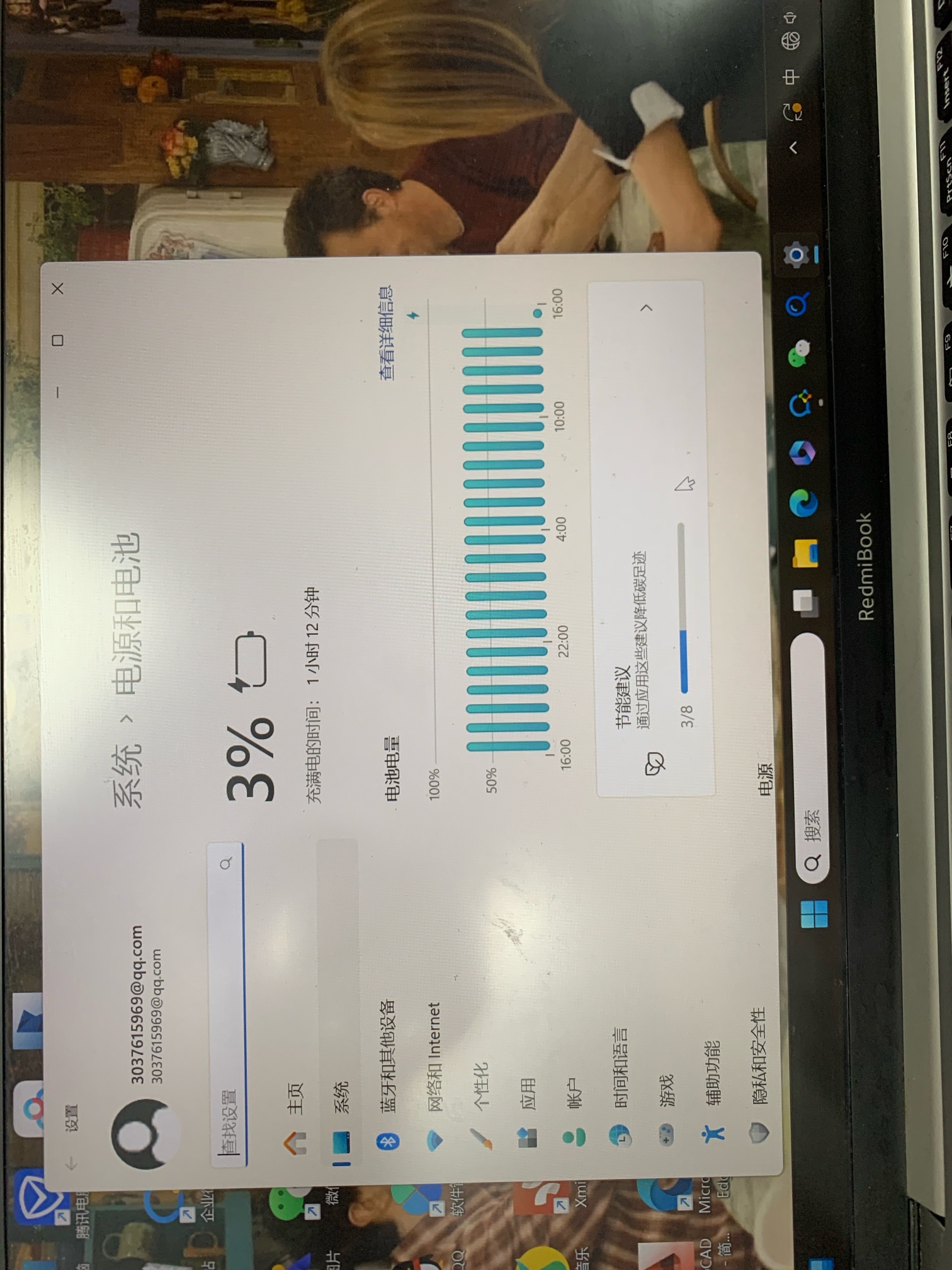

原理就是诱骗小板输出cc1跟cc2的信号让充电器输出20v电压,cc1跟cc2就是数据线的正反插的电压输出控制信号。
此方法可用在大部分typec充电器电路的改装。

作者: lwwangwei913    时间: 2024-10-22 16:47
这输入的两条线,电流大不大?
作者: u1562511    时间: 2024-10-26 07:38
这个小板真是好东西哦,体积小功能大!
作者: 乐淘老渔    时间: 2024-10-28 18:21
lwwangwei913 发表于 2024-10-22 16:47
这输入的两条线,电流大不大?
输入的电流很小,只是给小板供电提供参考电压
