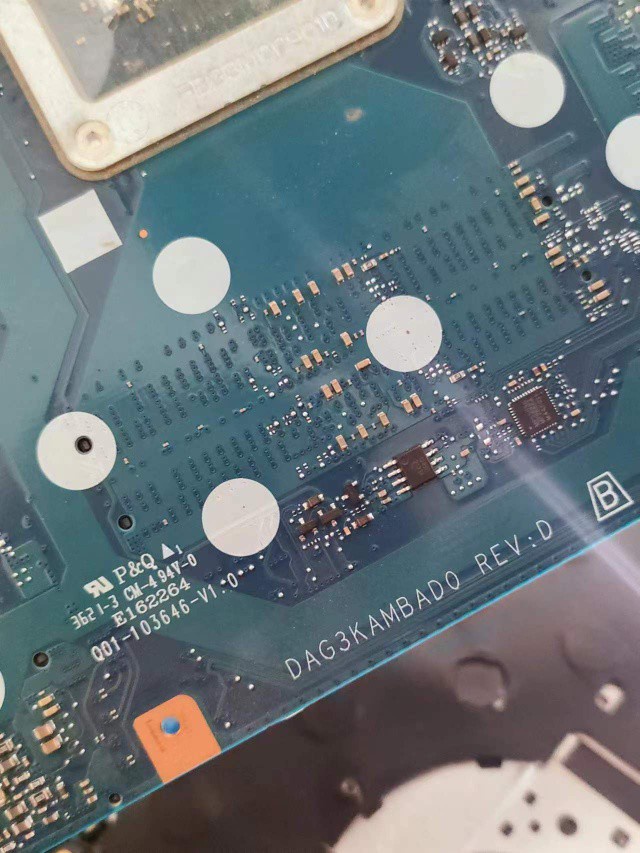

显存1.2v,其他五个显卡供电电压为0.7v
显卡显存供电正常
之前一段时间显卡突然就无了,怀疑是虚焊,大家还有什么想法吗,我应该从什么方面考虑问题呢
刷过bios
装过360驱动精灵
N卡的官方驱动说不识别
暗影精灵7,3050ti
笔记本之前进过水,但是当时拆机,内部无渗水,而且处理及时,反扣并且晾干了两天,而且当时使用显卡还在,半个月后才找不到显卡
背部正面原件无烧毁痕迹

作者: u1546441    时间: 2024-10-21 10:46
babymax08 发表于 2024-10-20 23:10
查核心供电
供电的电压是正常的,无异常

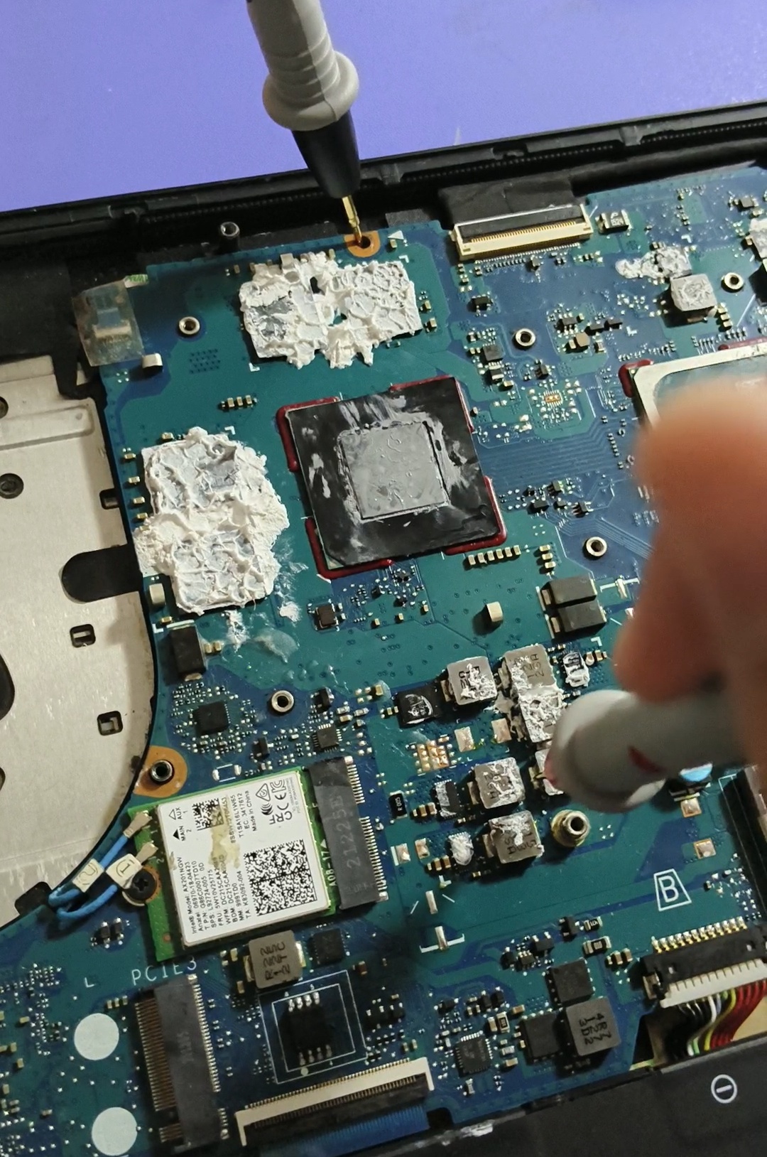

作者: u1546441    时间: 2024-10-21 10:48
[video=http://appatt.chinafix.com/pic/20241021/1729478909041385_734.jpg]http://appatt.chinafix.com/video/20241021/1729478893237183_993.mp4[/video]
作者: mask    时间: 2024-10-21 15:57
不是,你测电压的时候,CPU都不弄个散热贴压一下吗?别再折腾了,再这么折腾下去CPU该出问题了
作者: u1546441    时间: 2024-10-21 16:17
好的,谢谢

作者: u1546441    时间: 2024-10-21 17:07
阿三了 发表于 2024-10-21 16:20
1.8V, pex_vdd,这些显卡供电要量一下啊,显卡的晶振,复位。如果有显卡到U的数据线,有测试点的,打打阻值啥的。
是驱动感叹号,还是不认核心啊,驱动感叹号,扫扫显存啥的。
谢谢师傅,是不认核心

显卡晶振起振了没有?  有条件的测个波形。

估计哪里的电阻腐蚀了吧,可能某些下拉信号。

仔细看看  显卡 的底盘和CPU底盘的锡球有没有 发霉 腐蚀 了

不认大概率供电有问题 有转换的小电压测下 1.8 1.05
