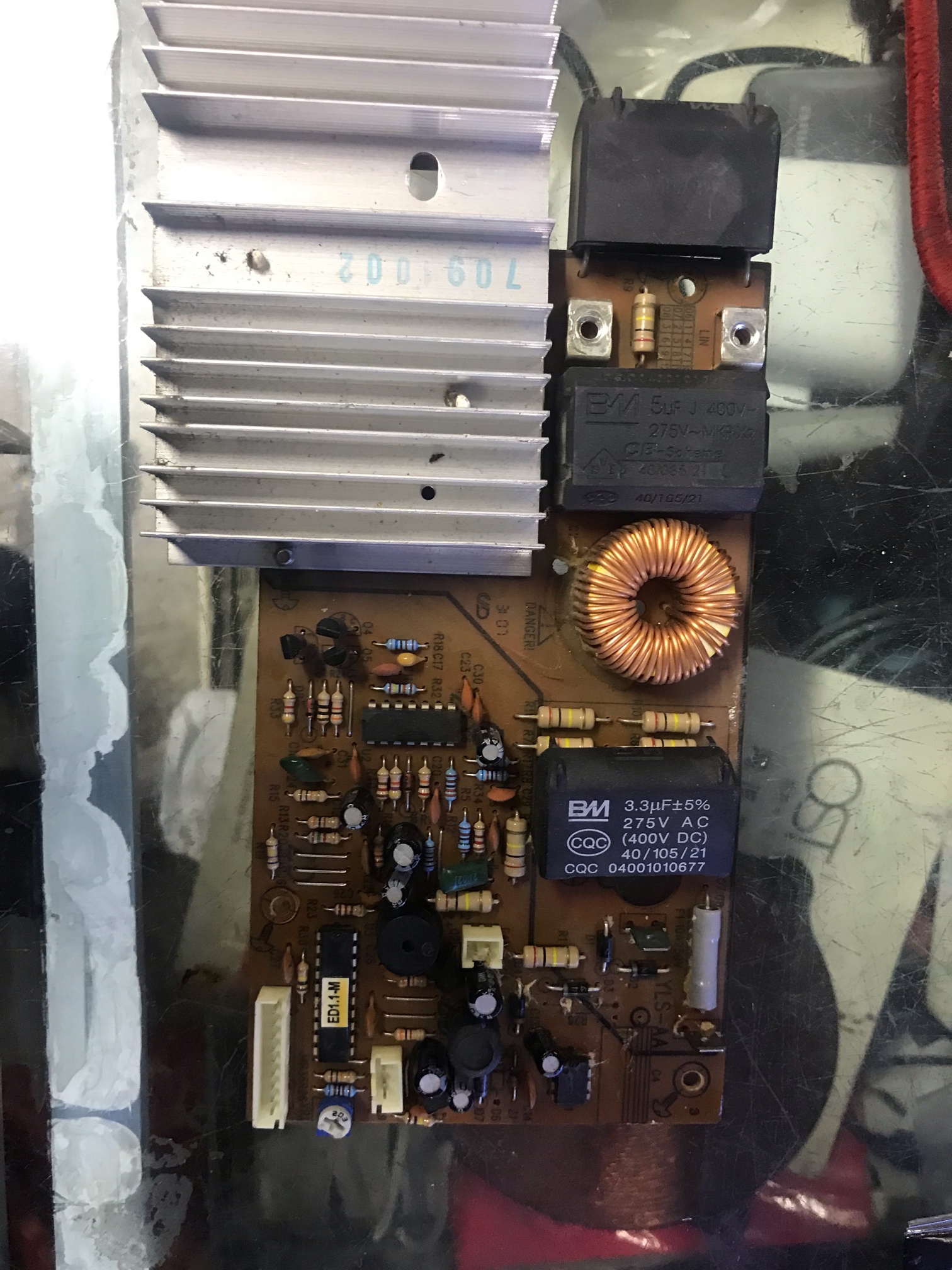

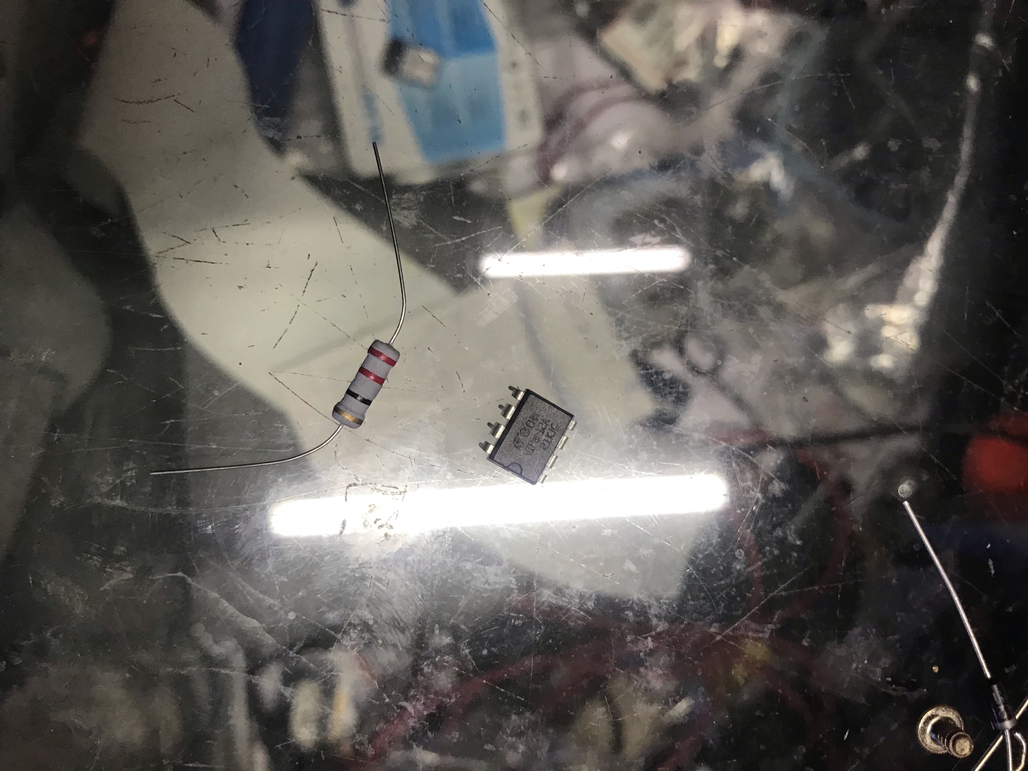

电磁炉志高c20l炸电容450v4.7微法,换电容,电源管理芯片,22欧电阻 ok
