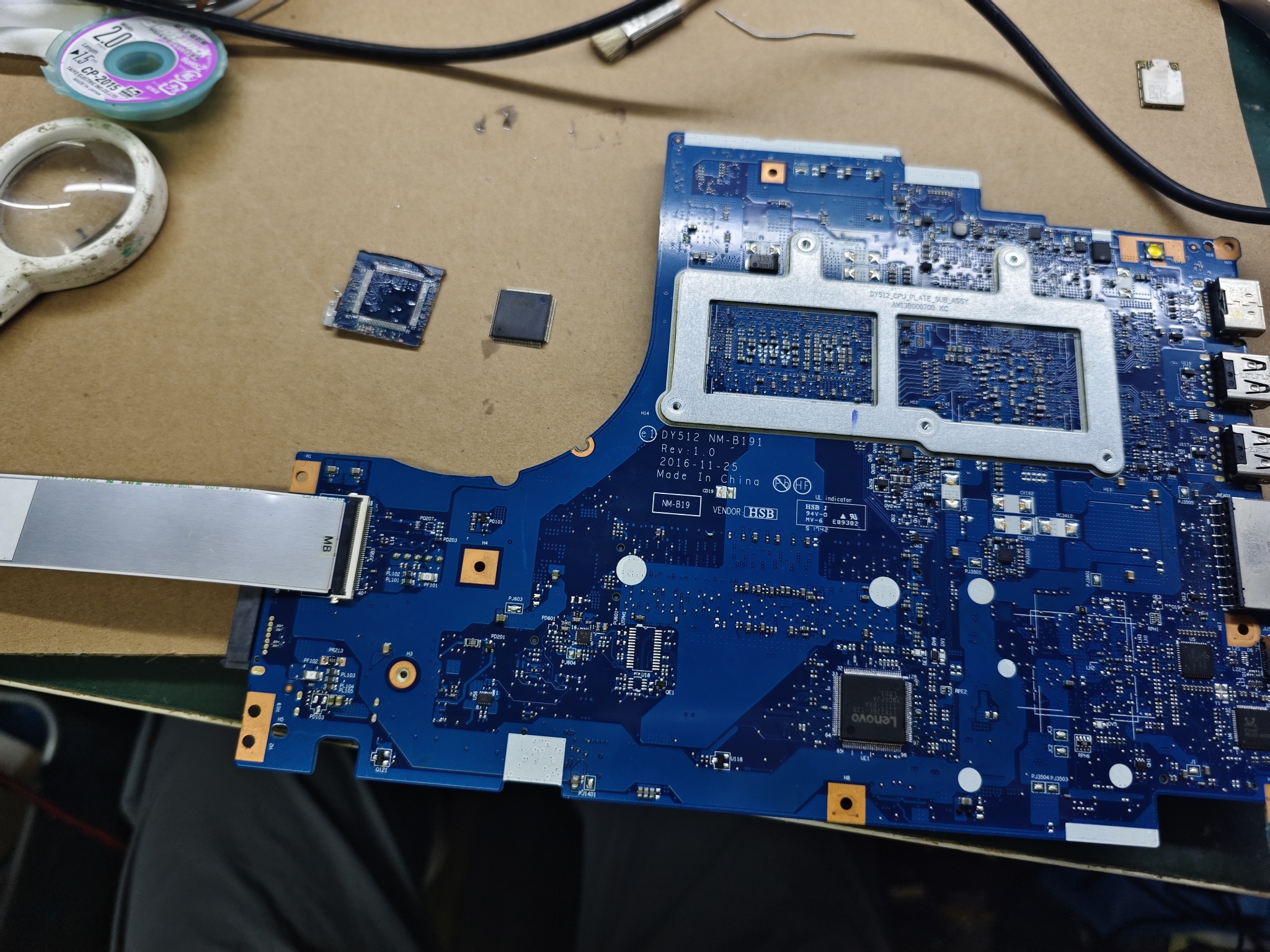

客户发来一台拯救者 r720-15ikbn维修,故障描述为正常使用不开机。

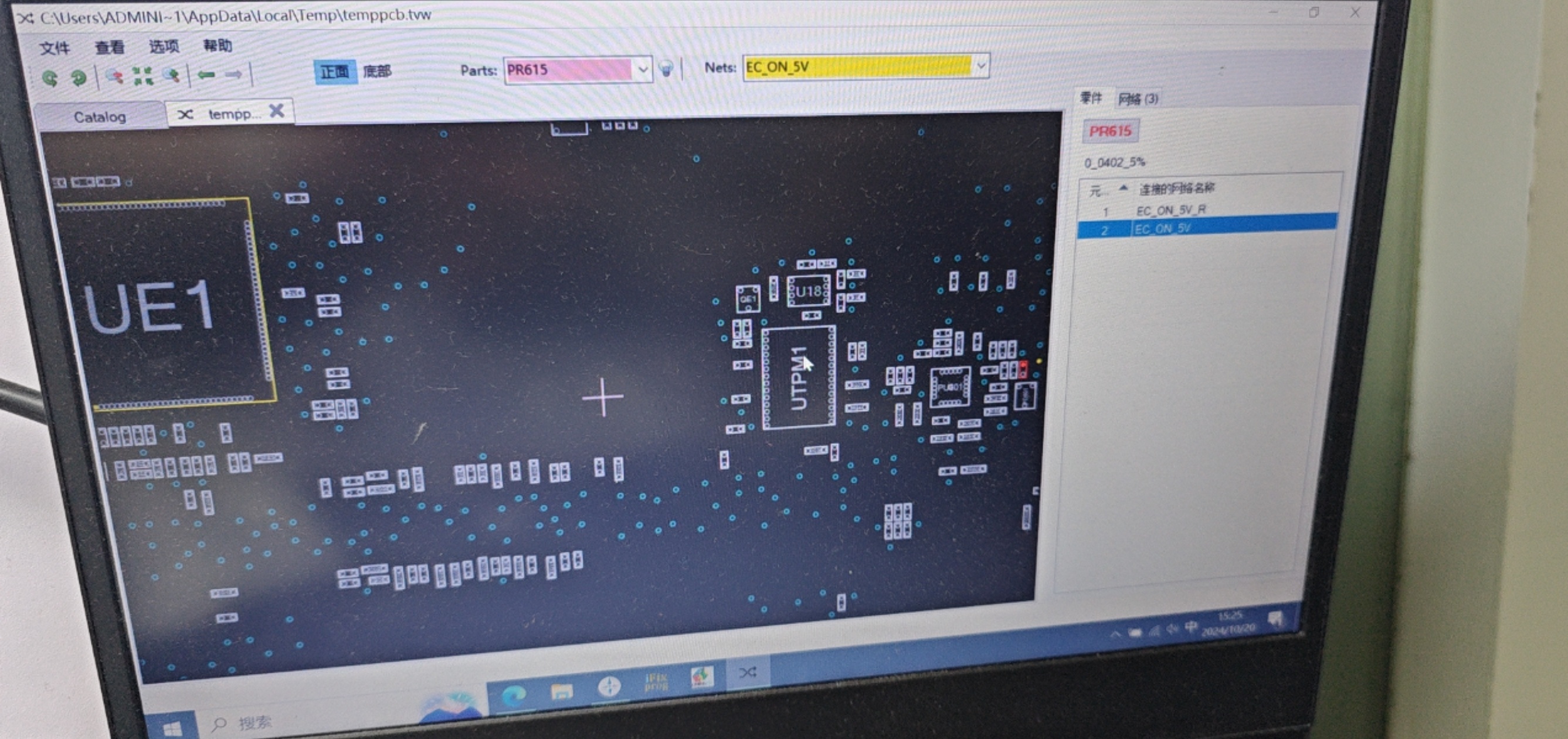

拆机上电,电流20左右不触发,测各大电感无短路,测电压发现有3v没5v,拆出主板测5v没有开启,打开图纸发现5v开启由ec发出。随测ec条件,发现ec有供电复位,无rsmrst,测桥待机3v和dpwrok都有,有pwrbtn,怀疑ec坏,去淘宝买了剪板ec,换上,秒杀。

另外这个机器好像有个通病容易烧5v,是usb小板那边的问题,修过几次
作者: 张大彪    时间: 2024-10-20 15:39
bios刷过的,不行

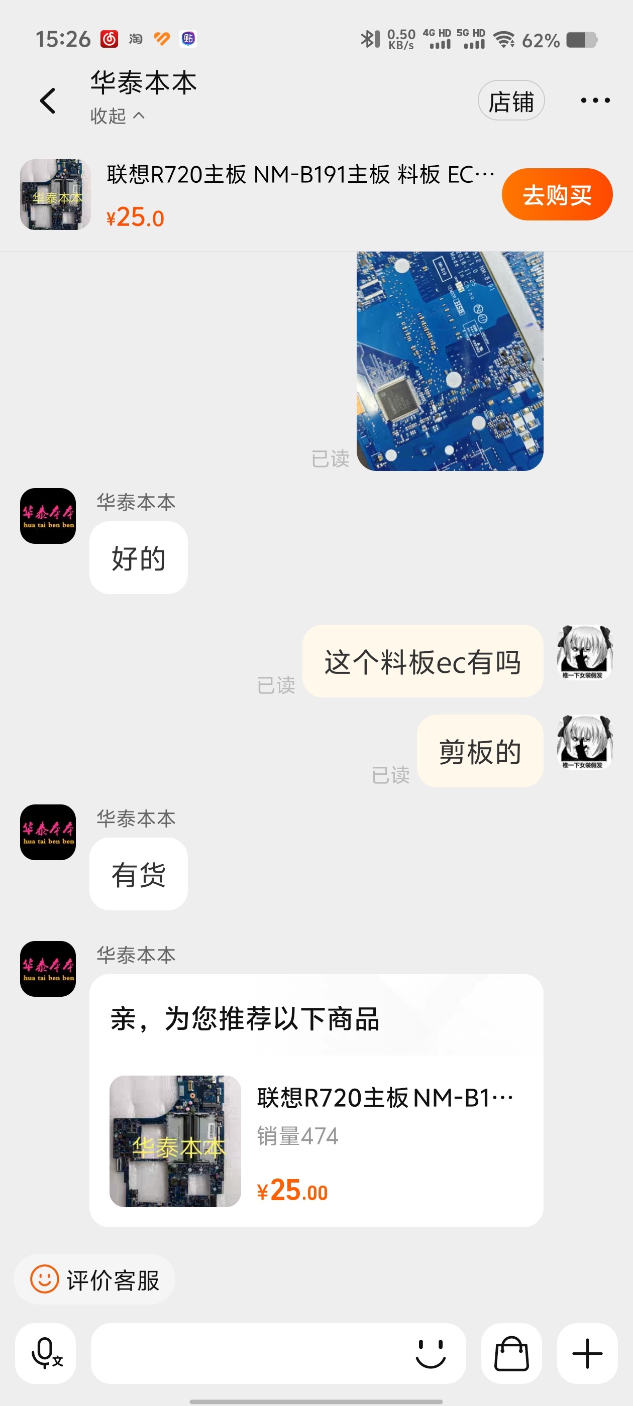

在淘宝这家买过料板,剪板EC靠谱不?之前在别家有买过一些说是包刷好程序的EC  结果装上EC程序不对,键盘乱码
下次在你买的这家试试看剪板EC
作者: 南昌芯通电脑    时间: 2024-10-20 15:52
之前在别家有买过一些说是包刷好程序的EC  结果装上EC程序不对,有些卖家坑的
作者: 张大彪    时间: 2024-10-20 16:02
mask 发表于 2024-10-20 15:49
下次在你买的这家试试看剪板EC
在这家买过几次,还行,但是之前有一次一个ec买了3次,第三次才好,第一个发的不触发,第二个短路,最后一个是好的,补克二三十块让他发的,剪板肯定会有好有坏,也看运气吧,不过一般不一定一直坏,这种没办法,也会影响判断
作者: mask    时间: 2024-10-20 16:04
张大彪 发表于 2024-10-20 16:02
在这家买过几次,还行,但是之前有一次一个ec买了3次,第三次才好,第一个发的不触发,第二个短路,最后 ...
太难了,带程序的芯片贵,还不一定每个都好
