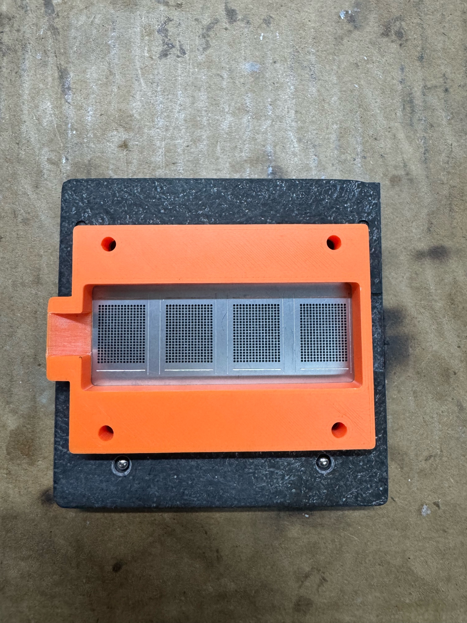

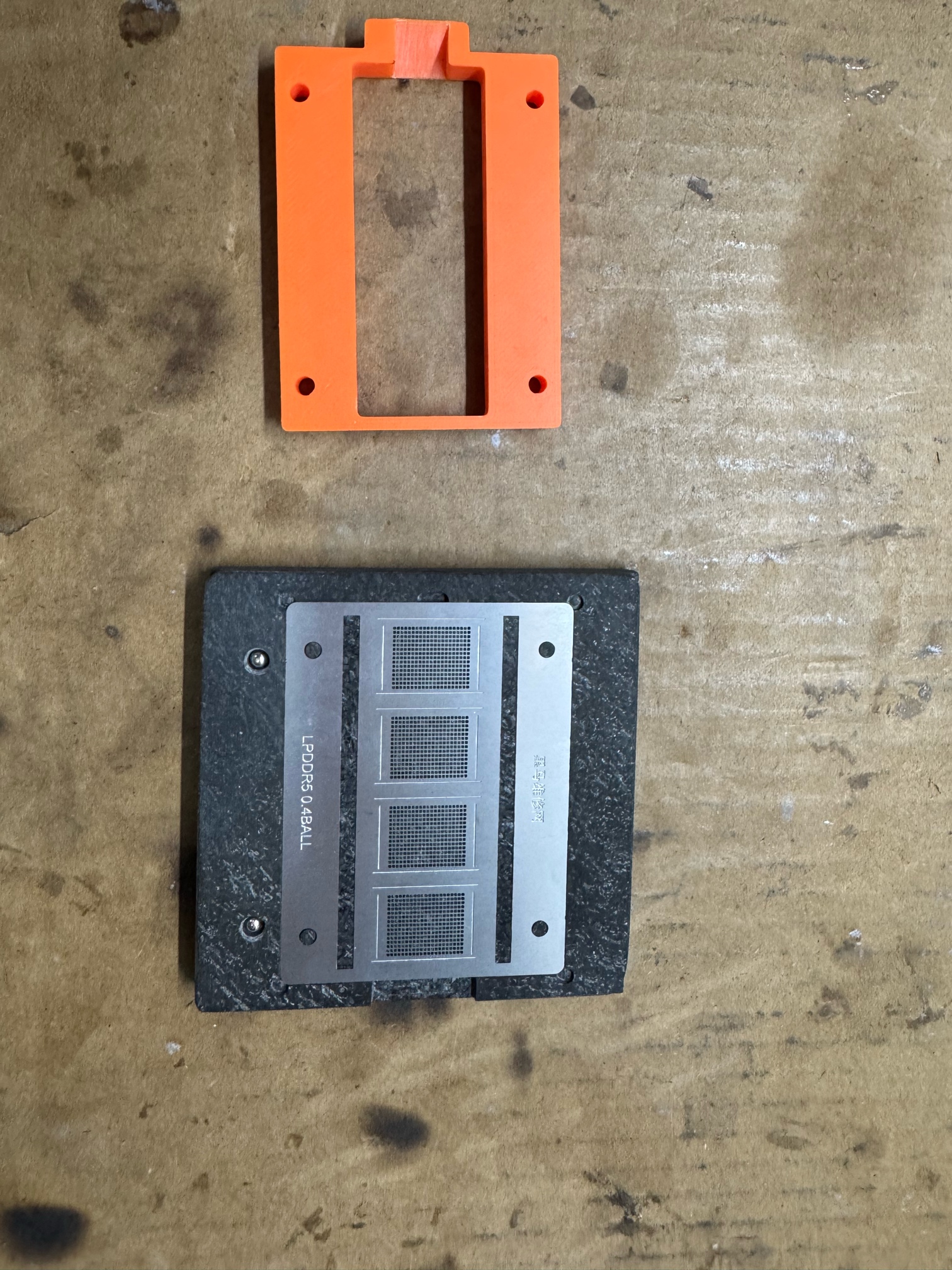

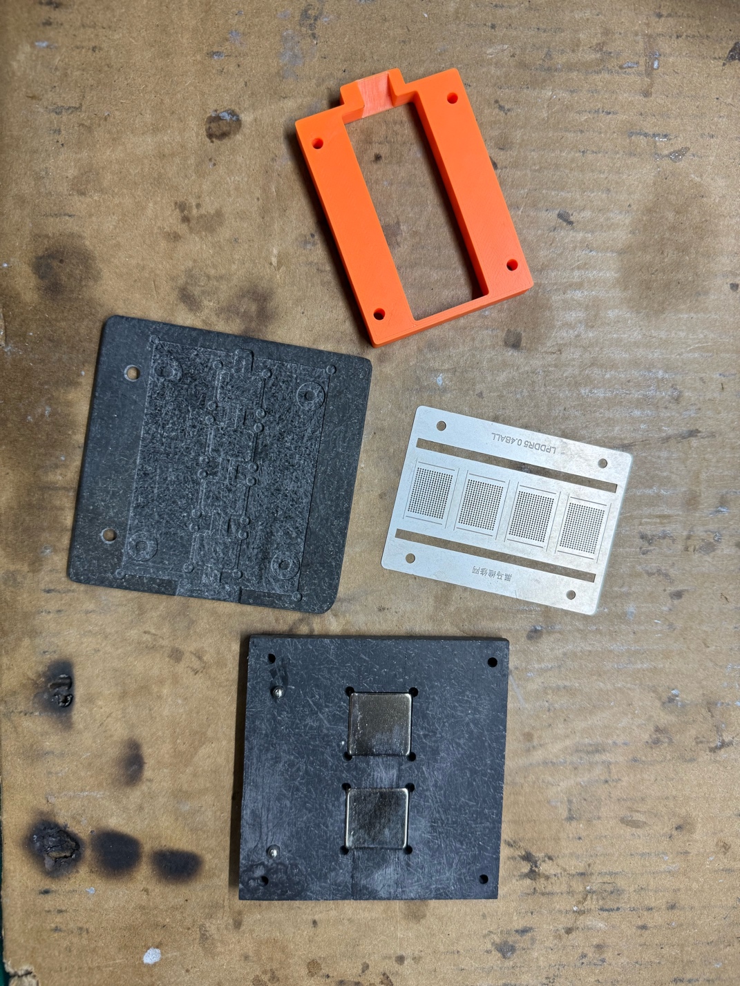

标题: 出 lpddr5 批量值锡植球治具 [打印本页]
作者: thiij    时间: 2024-10-20 14:11
标题: 出 lpddr5 批量值锡植球治具
lpddr5 一拖四植球治具,锡球盖,钢网,定位板,强磁底座四件套,带网加热锡浆锡球两用,可刮锡也可摇球
作者: thiij    时间: 2024-10-20 14:11
【闲鱼】https://m.tb.cn/h.gwkrZWX?tk=k1A13mU3SZ6 MF7997 「我在闲鱼发布了【lpddr5 一拖四植球治具,锡球盖,钢网,定位板,强磁底座】」
点击链接直接打开
作者: thiij    时间: 2024-10-23 15:19
已出,此贴作废
作者: 阿三了    时间: 2024-10-23 15:38
提示: 作者被禁止或删除 内容自动屏蔽
