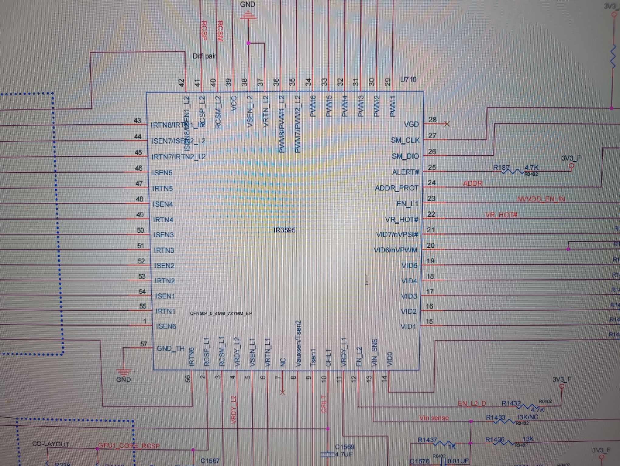

1070显卡核心供电烧了一路,挖掉后偶尔能点亮,点不亮的时候测无核心和显存电压,
测了核心供电芯片的基本条件:
39正常
23正常
13正常
11正常
12正常
8正常
9正常
请问一下,还需要哪个条件呢
