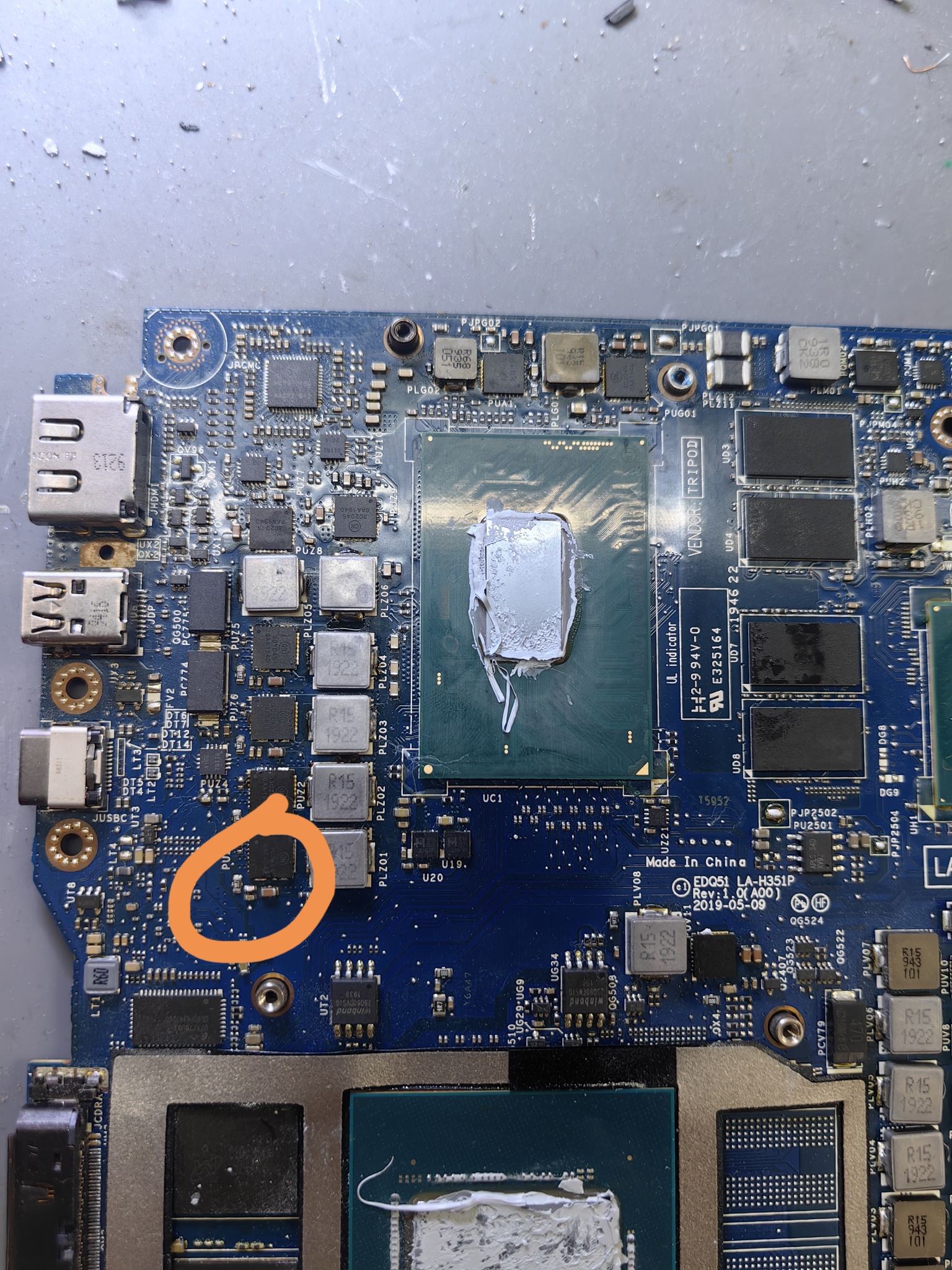

原本是CPU一个mos烧了击穿CPU了 换了mos和CPU好了,结果装机点亮十几秒又是相同mos击穿,这个是什么原因啊,还是需要把CPU的供电芯片一起换啊
作者: yagwo    时间: 2024-10-18 20:54
图中你圈那个地方有两个小电容,其中下面那个中间疑似开裂,你看一下是不是自举电容。

作者: xfzl    时间: 2024-10-18 22:46
下次换U之前先不装U,看一下mos管波形,和另外几路对比
作者: 韩兵    时间: 2024-10-18 22:50
芯片要一起换,才保险不然就要看运气。

作者: ︶怶佌√葙噯    时间: 2024-10-19 09:51
没有示波器,
作者: ︶怶佌√葙噯    时间: 2024-10-19 09:55
电容没有裂开 可能是拍的问题

作者: abcych    时间: 2024-10-19 22:35
mos烧了,不仅换管子那么简单。查控制级电阻到pwm芯片有没有开路和电阻坏的,就算没问题Pwm芯片一定要一起换,这样才安全否则你有多少个CPU都不够烧啊。

作者: laowu8788    时间: 2024-10-20 08:33
换控制芯片,不能仅仅只换DRMOS。示波器看下PWM控制波,大概率是有问题的。

作者: ︶怶佌√葙噯    时间: 2024-10-23 16:39
abcych 发表于 2024-10-19 22:35
mos烧了,不仅换管子那么简单。查控制级电阻到pwm芯片有没有开路和电阻坏的,就算没问题Pwm芯片一定要一起 ...
感谢 有个pwm的控制芯片 已经订货等换了看效果

作者: ︶怶佌√葙噯    时间: 2024-10-29 19:39
已经修好,烧坏的mos边上有个407的电阻坏了,mos换上去就超高温,后来量了这个407电阻坏了,坏了后机器再也没问题了,谢谢大家的回复
作者: ︶怶佌√葙噯    时间: 2024-10-29 19:41
鲁国大海 发表于 2024-10-20 09:24
还有。我一般换芯片。开机用手摸一下。如果烫赶紧拔电
是的后来用热成像看了 换的这个mos上电就100+温度,边上一个407电阻坏了,换了就正常了  谢谢

作者: 若风    时间: 2024-11-7 08:55
一般换mos管后要看波形的,为的是排除供电芯片已经坏了而导致PWM异常,如果怕麻烦就把CPU供电芯片一起换掉,因为mos管击穿后对CPU供电芯片也冲击了!

︶怶佌√葙噯 发表于 2024-10-29 19:39
已经修好,烧坏的mos边上有个407的电阻坏了,mos换上去就超高温,后来量了这个407电阻坏了,坏了后机器再也 ...
4R7吧,是4.7欧自举升压的电阻
