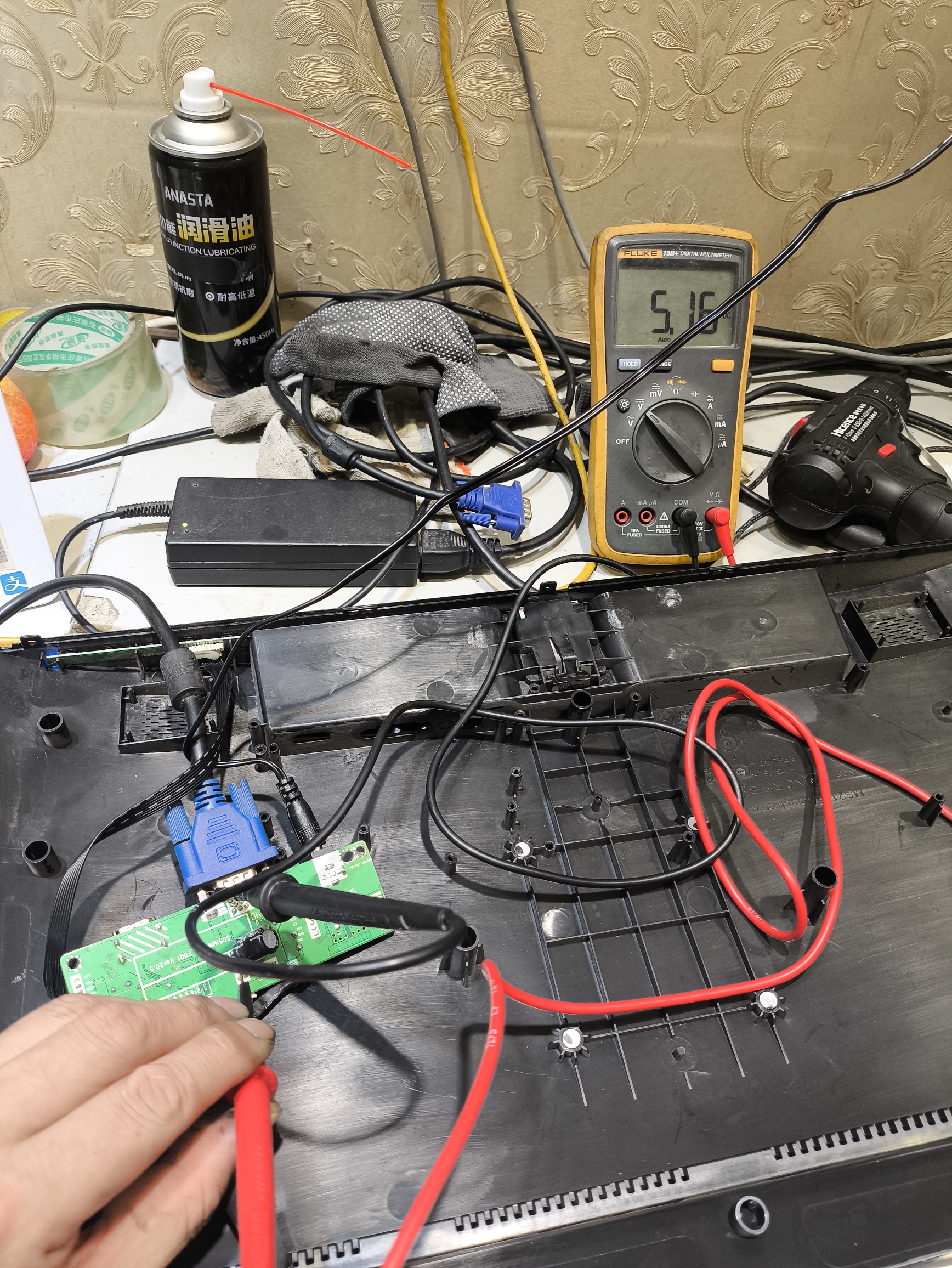

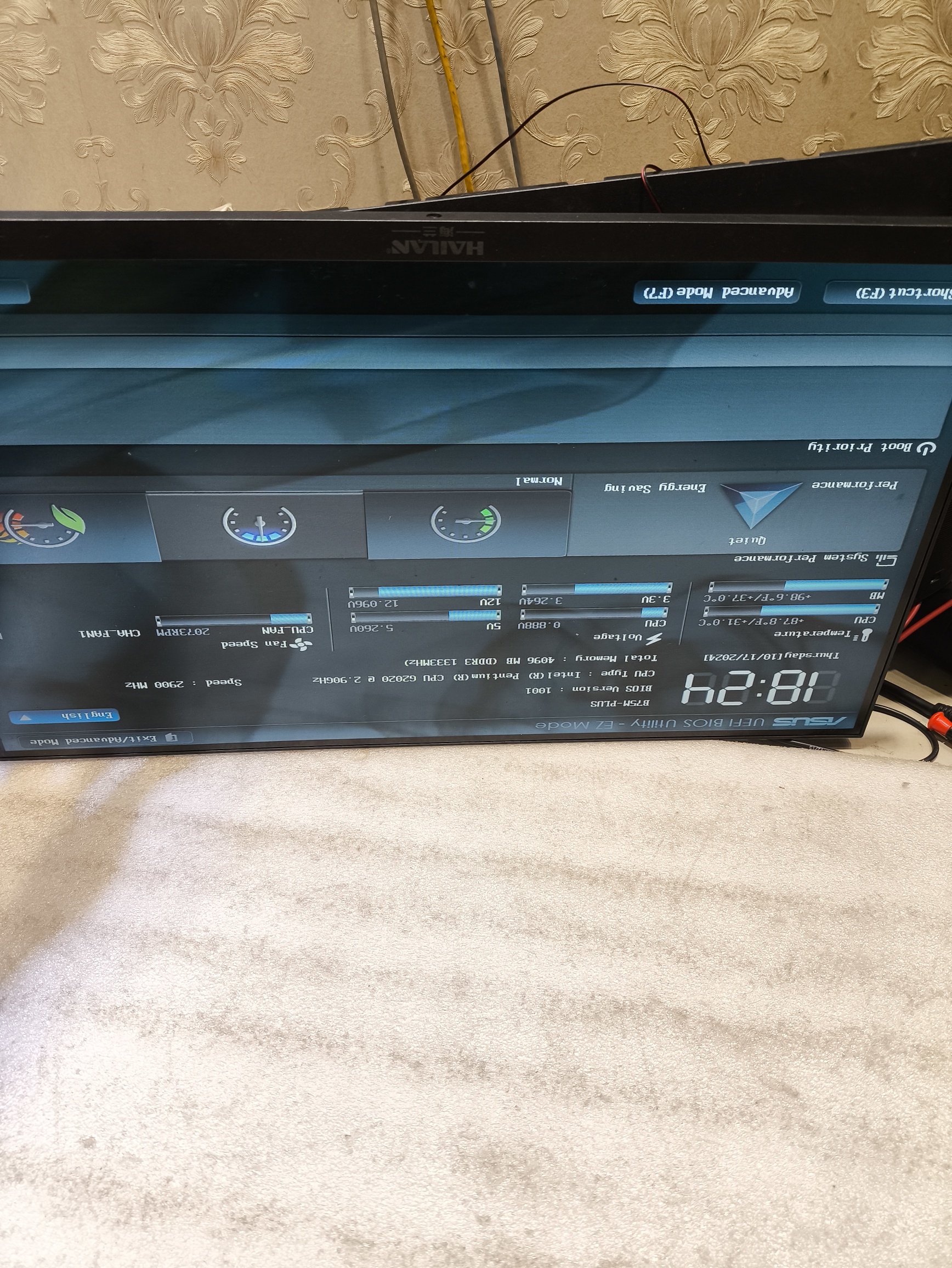

海兰显示器修复记录!

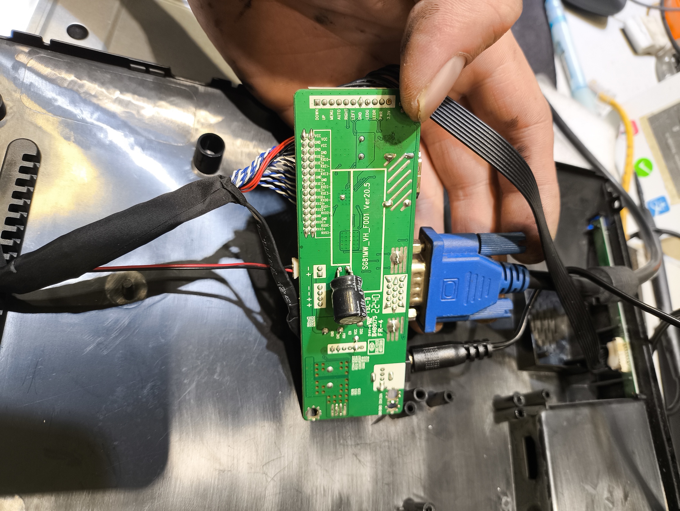

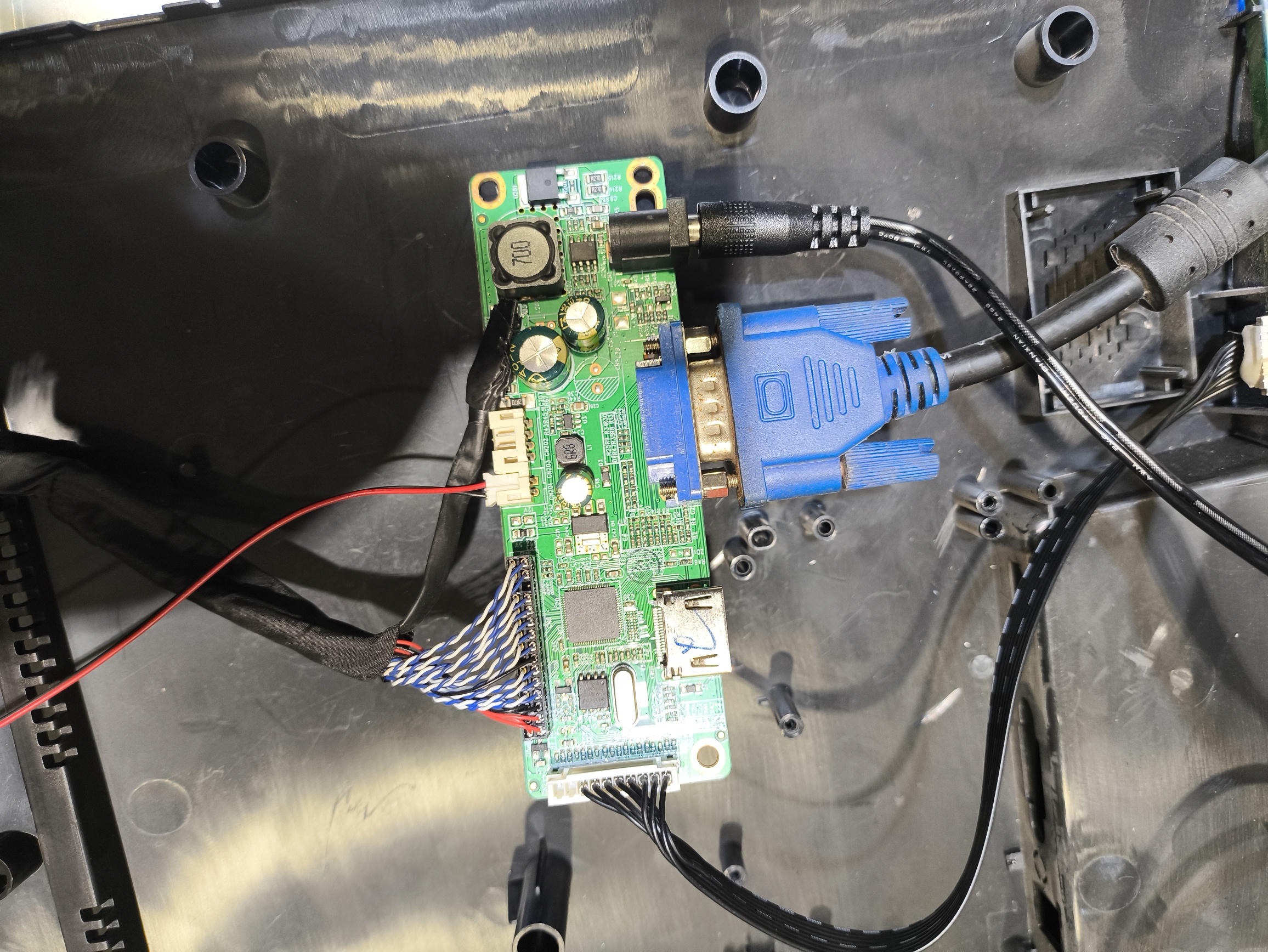

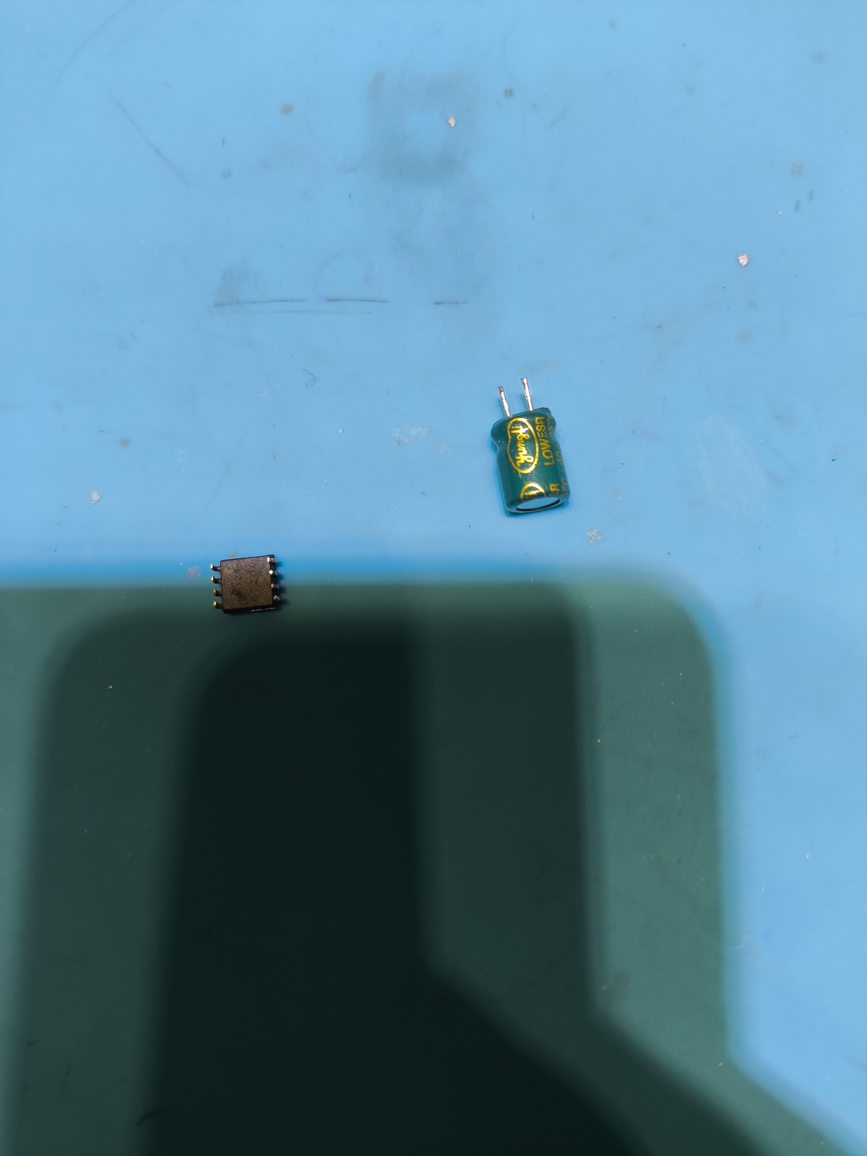

拿到手,通电,海兰的商标每隔5秒就亮一次,再灭掉!拆开测试5v.电压不稳定,一会5.16v,一会5.66v,高了0.5v导致一亮一灭!因为芯片电压稳定,所以会这样,旧电容没有鼓包,果断更换更大容量的,修复了!
再测电压正常!

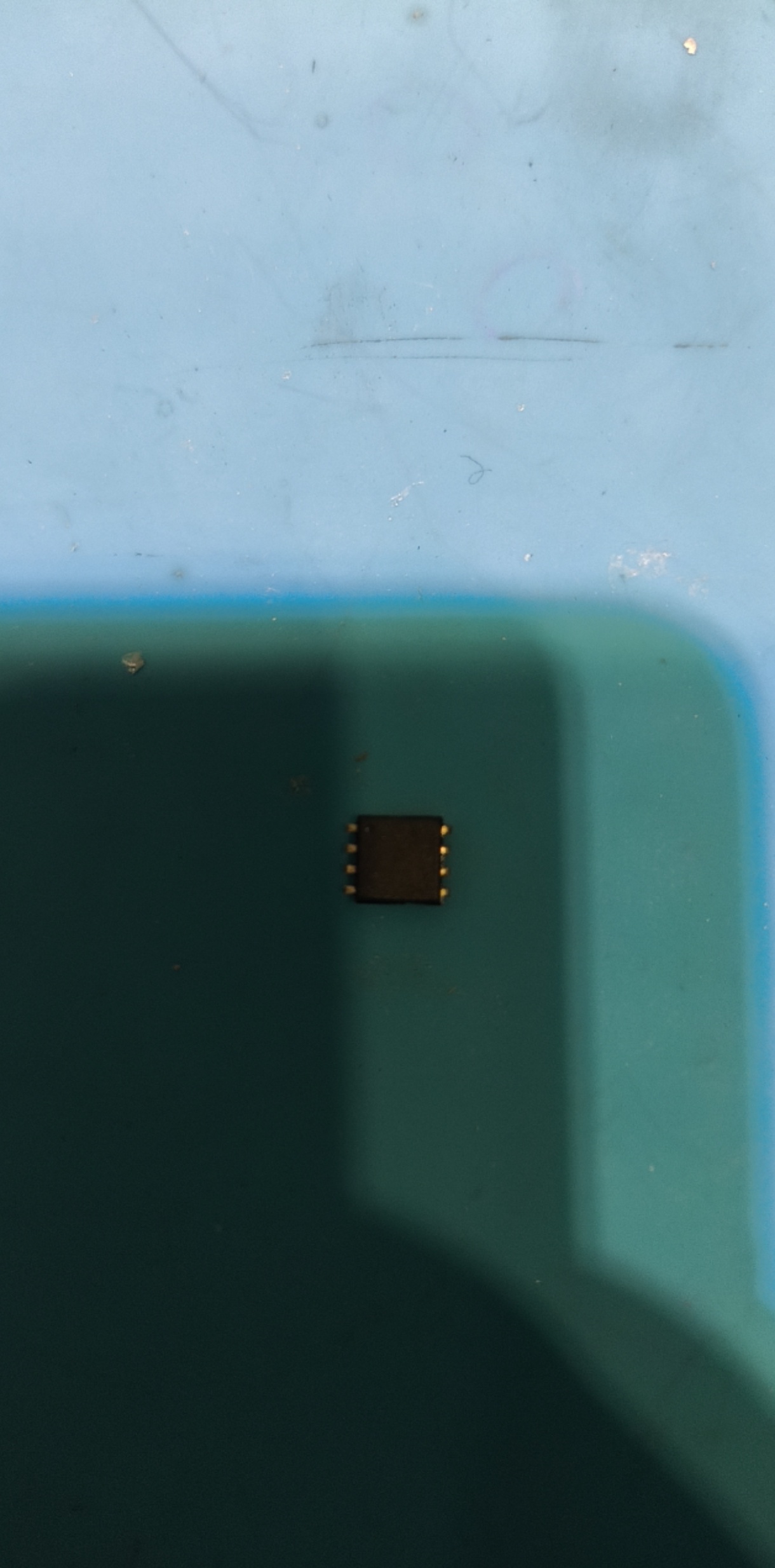

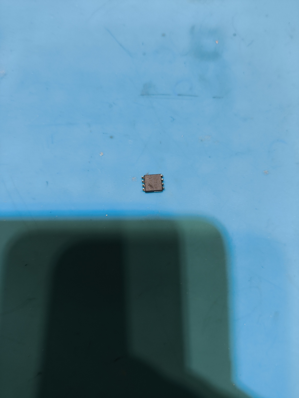

一开始以为bios坏了,是512k的,编程器太老也不识别,用笔记本主板的8m大芯片改装也能正常用!

发表于 2024-10-18 08:33:59 | 只看该作者 �
无图呢,怎么不上图?
