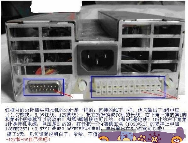

标题: 惠普 服务器电源-台达 DPS-300HB A-改启动电路,作维修或台式机电源!
当时朋友们的的愿望由于忙,随后改成一直忘了这事,现在闲下来有时间给提供方便啦!
作者: hnlnwgs    时间: 2024-10-17 11:20
估计好多朋友看不到,今天发帖出来,以解方便只需!
作者: hnlnwgs    时间: 2024-10-17 11:33
早前的贴是寻求资料帮助的贴,最后改成的方法没有回贴给大家,没事了给补上!希望能帮助需要的朋友!
作者: hnlnwgs    时间: 2024-10-17 11:52
特别是新修电源的朋友,会提供你的动手机会!
作者: hnlnwgs    时间: 2024-10-17 11:56
这款电源的做工毕竟早,很精致,弃之可惜!所以当时才下功夫改调一下,现在用着都好好的!
作者: hnlnwgs    时间: 2024-10-17 12:00
这个电源带主动PFC的,功率足,稳定性好,是它的优点!
