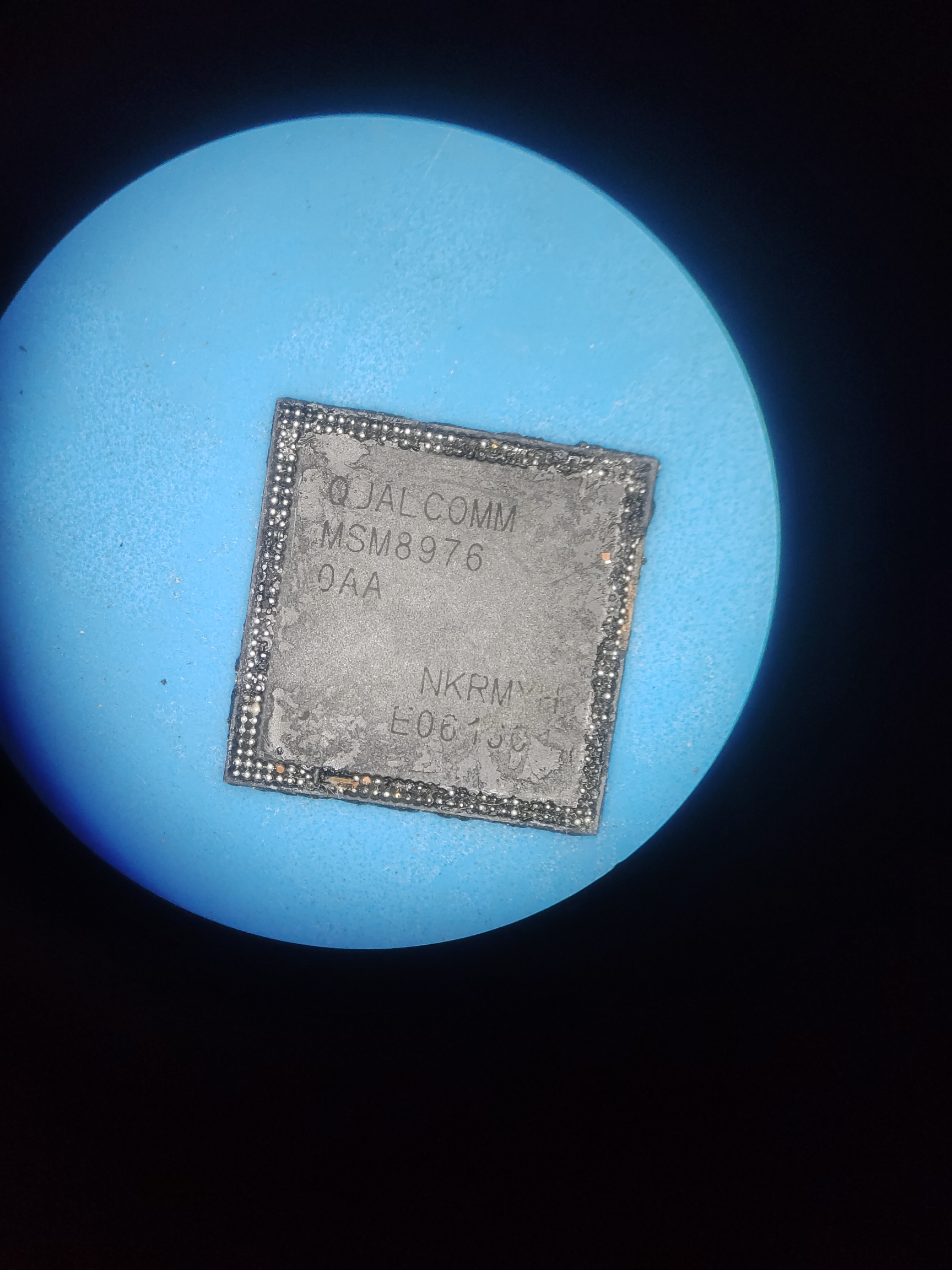

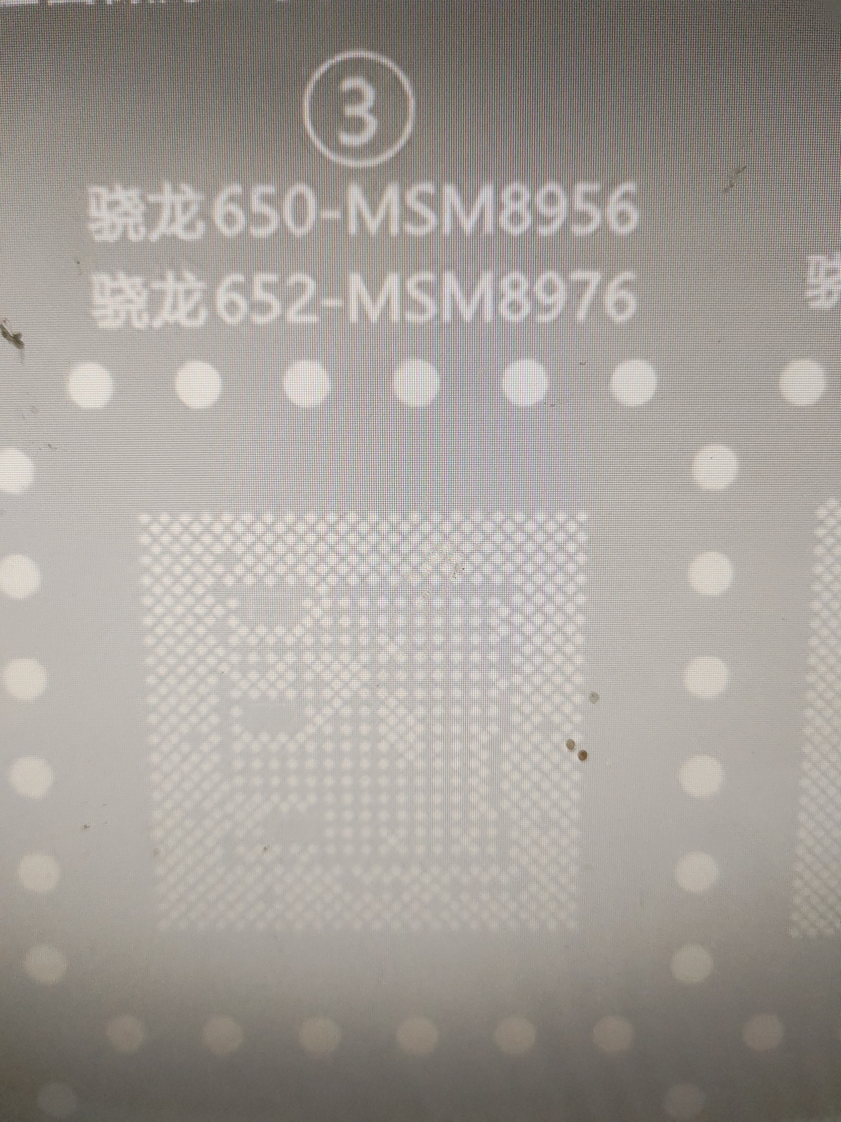

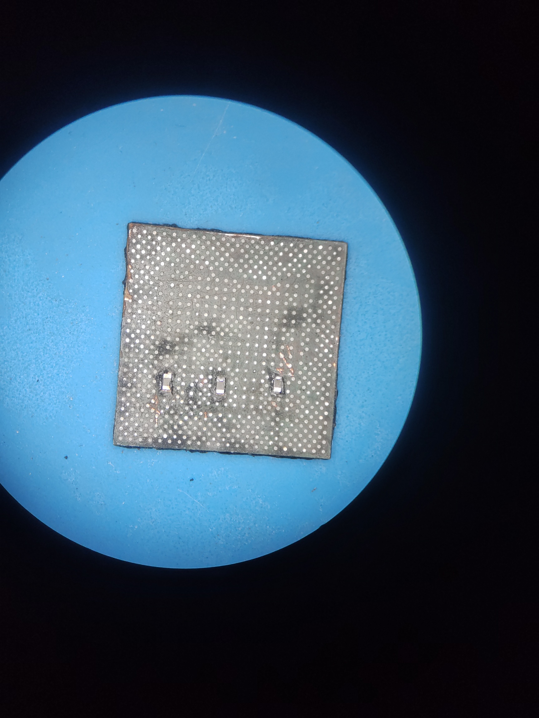

本人购入625msm8953植锡网发现 和处理器有差异 电容多少都不一样
最后经过仔细查证不知道怎么反馈 所以 请管理看到指一条路径 可以在鑫智造里边直接反馈
最后经过仔细查证

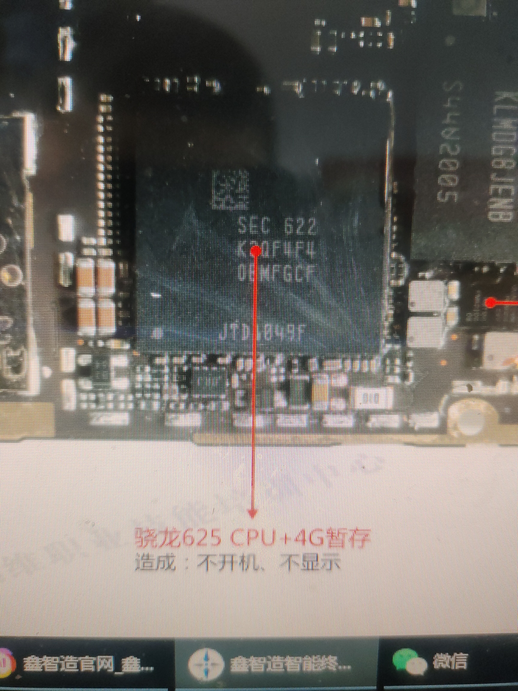

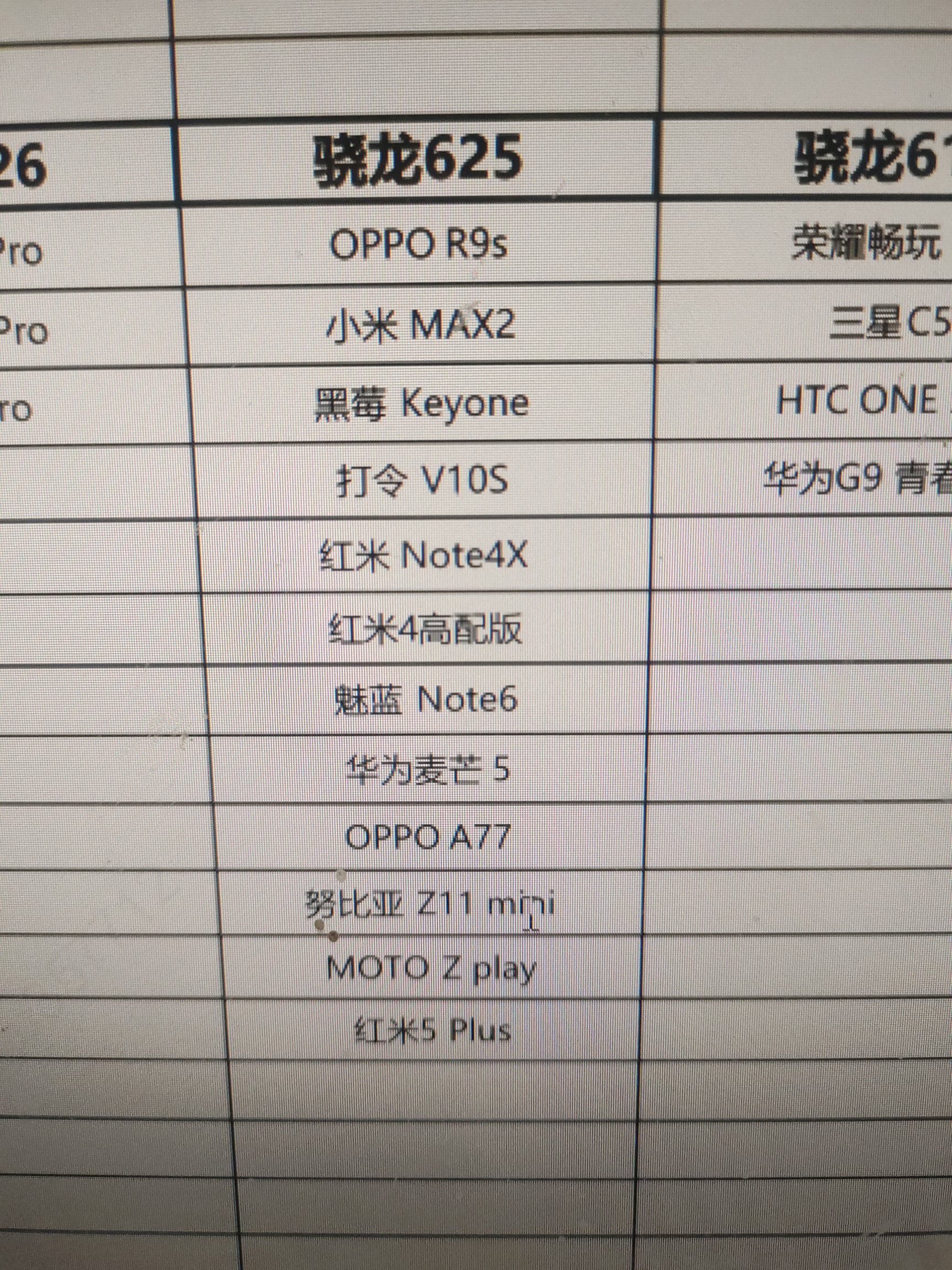

问题如下:
一、vivo x7plus CPU 元件625注释错误

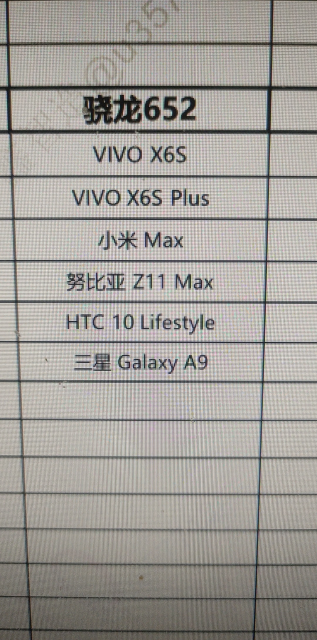

CPU 应为骁龙652msm8976
二、安卓常用机型列表pdf中 应在骁龙652下加入VIVO X7Plus
感谢迅维团队 辛苦利器
