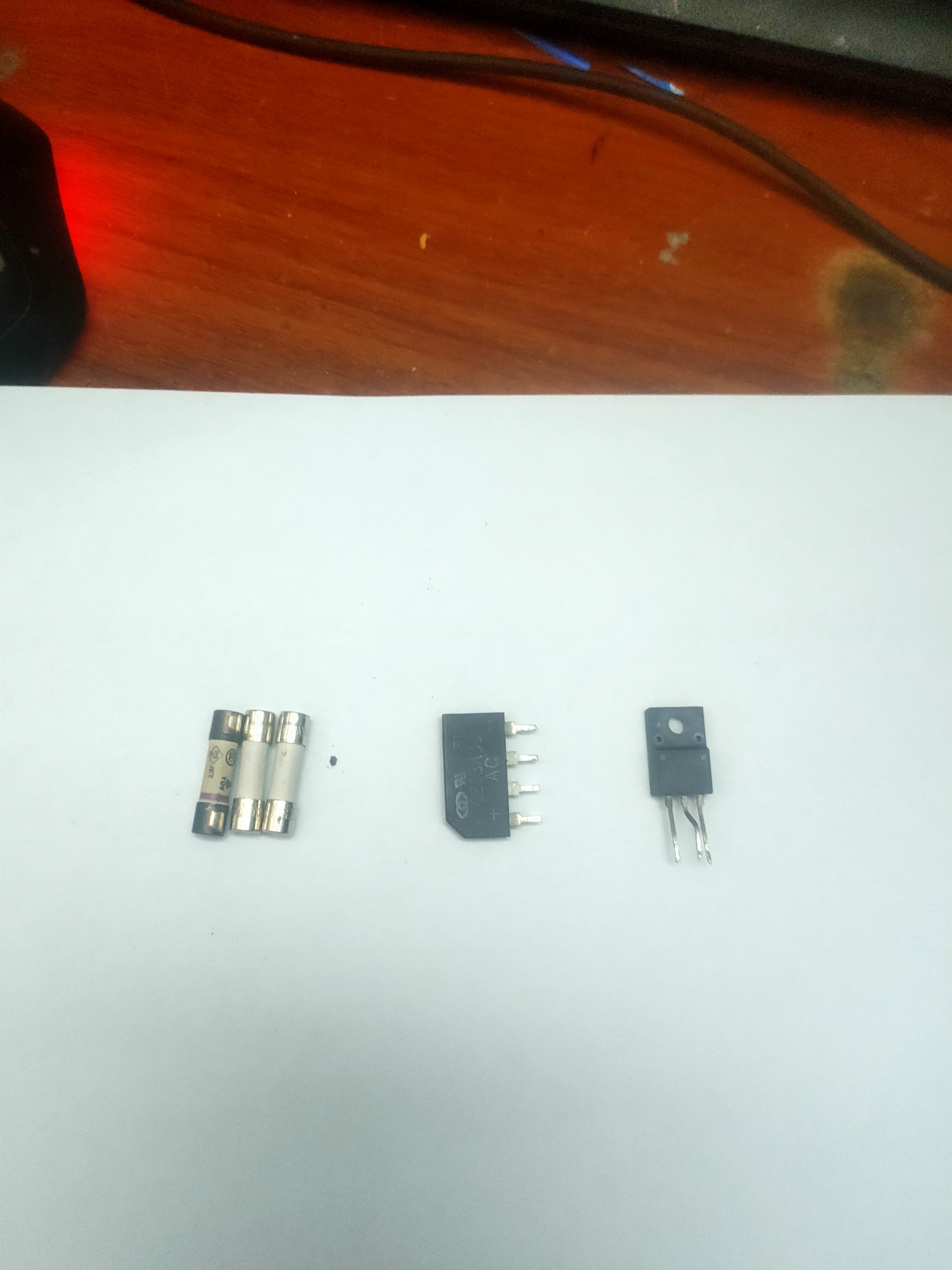

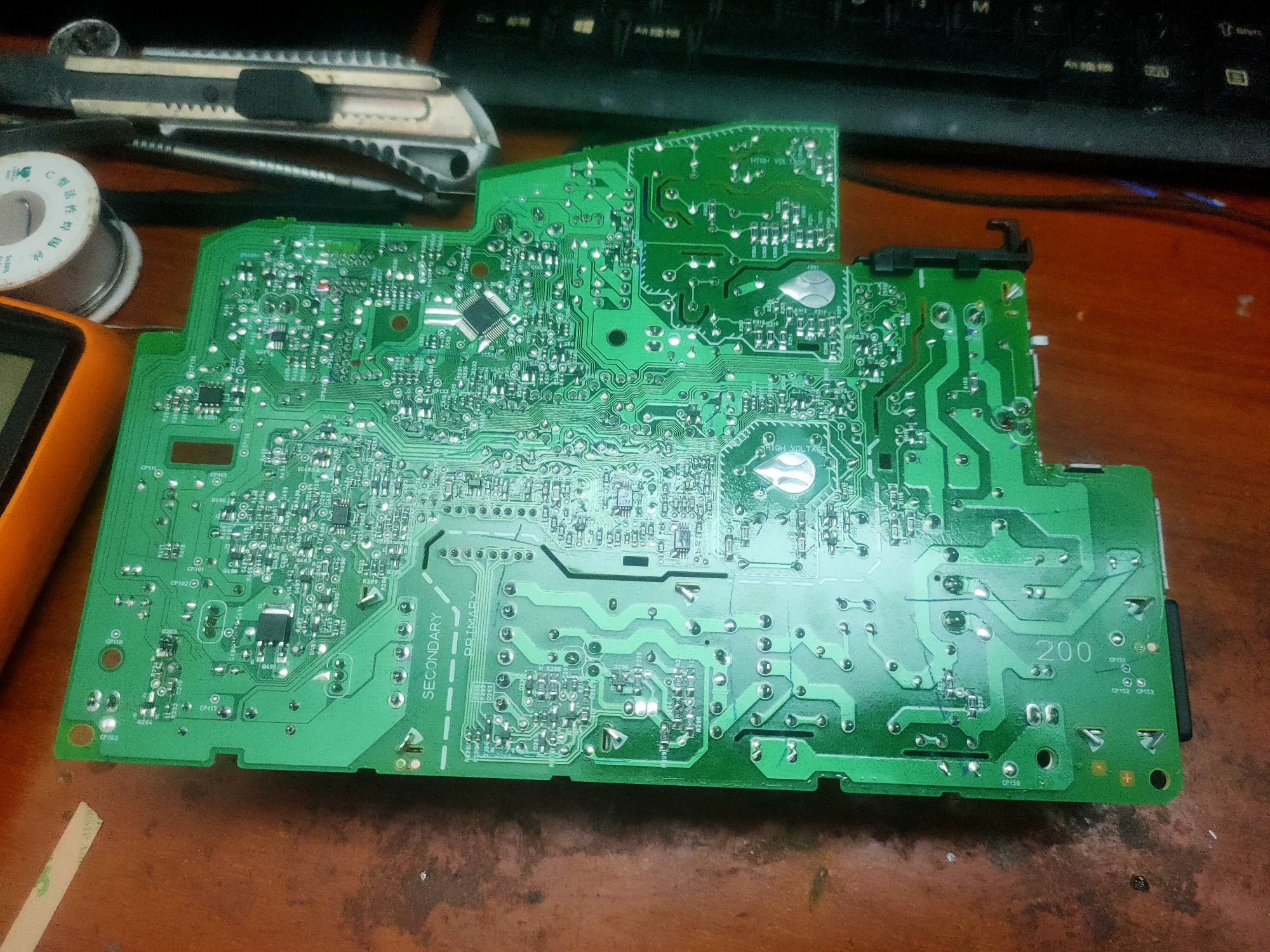

测量保险断路,场管短路,更换还是烧保险连换两个还是烧,测桥堆,没有短路,和好的对比低,拆除桥和场管测有220v,在更换桥和保险有310v.在上场管正常。

整流桥坏了只是不太明显!
