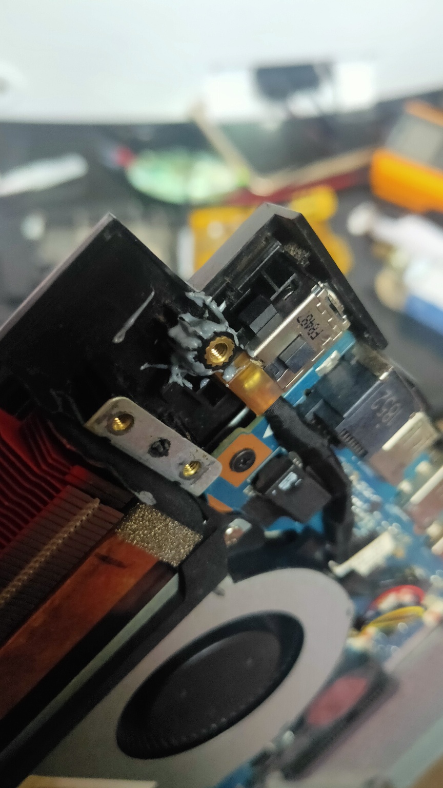

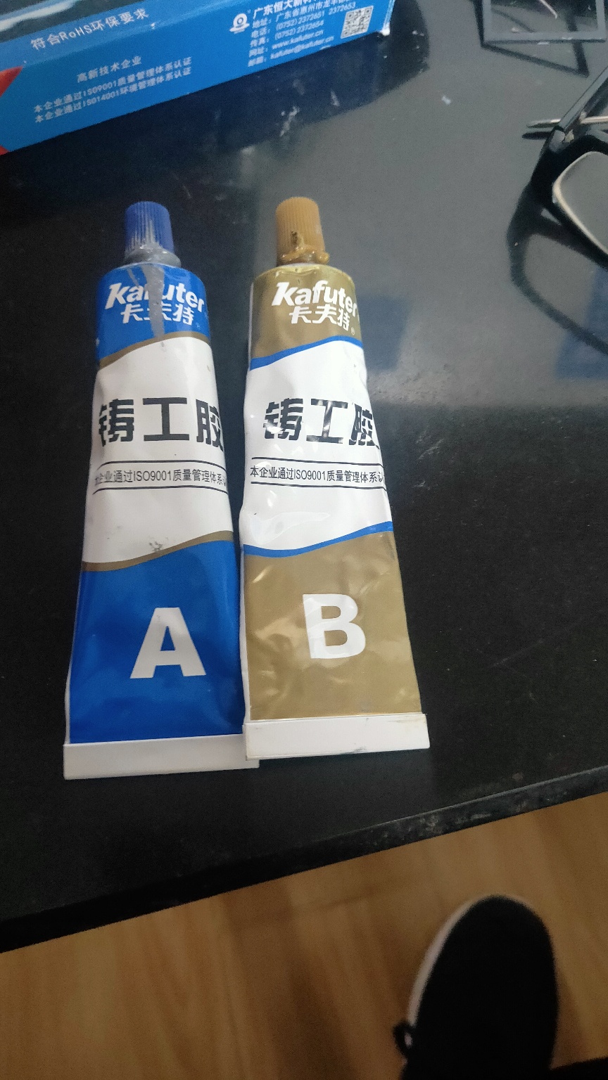

维修笔记本螺丝柱,推荐大家一款铸工胶,比其他ab胶强度高不少,

这个好像时间长吧 24小时凝固?
点评
8-12小时 凝固  详情 回复 发表于 2024-10-16 09:33

8-12小时 凝固
