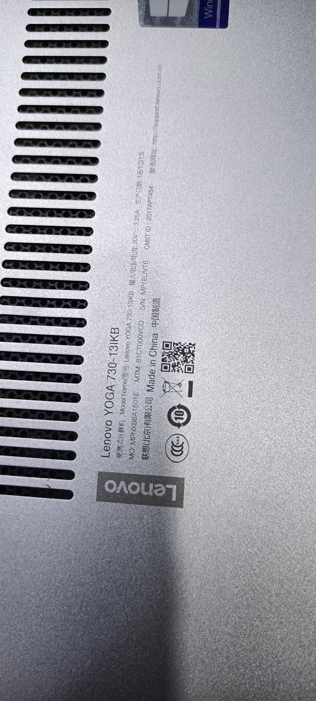

YOGA730不开机,插电源电流53ma,测量发现UT2笫八脚短路,烧机,发现UT3第八脚电容击穿,更换后整机修复!
