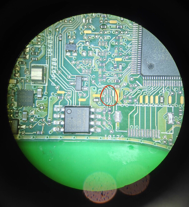

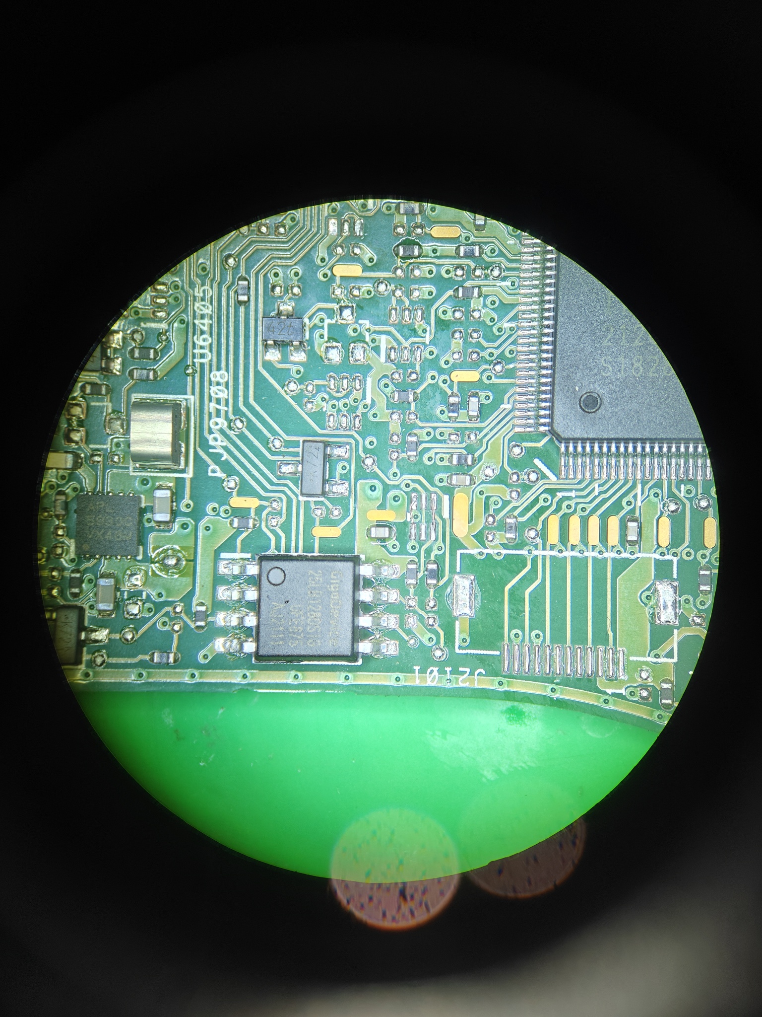

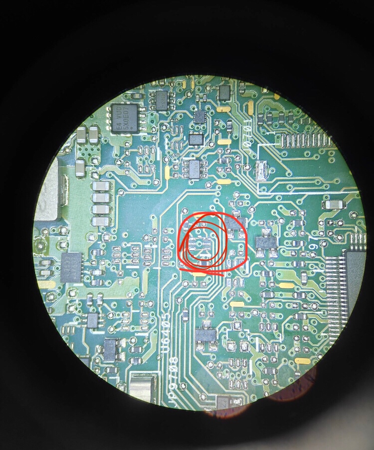

图中两个 6 脚管短接,必杀技
[attach]2284181[/attach]

上面一张图你确定短接有意义!元件号上Q1905

Q1903.Q1904.Q1905其中一个坏.......

我来说说详细的原理:
华硕 M3400QA上电 0.45 不跑 必杀技
短接两个 6 脚管Q1905的①⑥脚、④③脚,Q1904的①⑥脚、④③脚。
原理是Q1905与Q1904损坏了,导致CPU 不能和BIOS 通信:
CPU经R1971发出APU_SPI_HOLD#保持指令,再经Q1905①⑥脚至BIOS,CPU经R1973发出APU_SPI_CS1#片选指令,再经Q1905④③脚至BIOS;
CPU经R1970发出APU_SPI_DI写数据指令,再经Q1904①⑥脚给BIOS,CPU经R1974发出APU_SPI_DO读数据指令,再经Q1904④③脚至BIOS。
