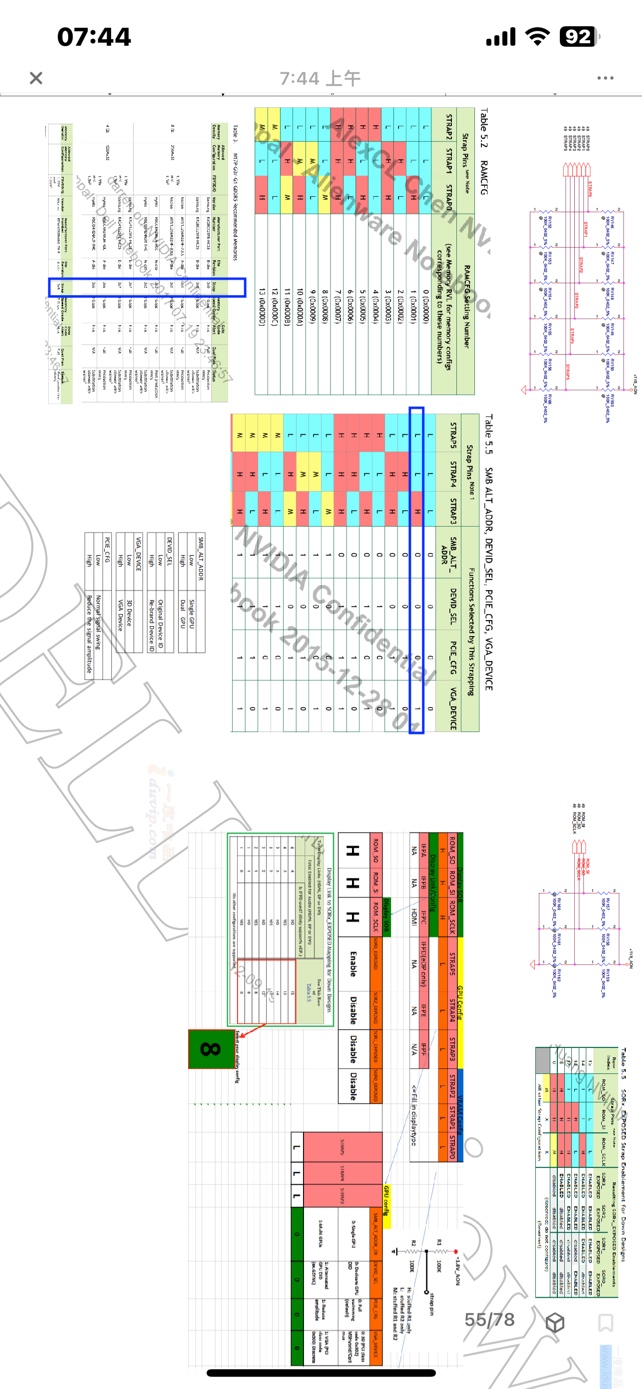

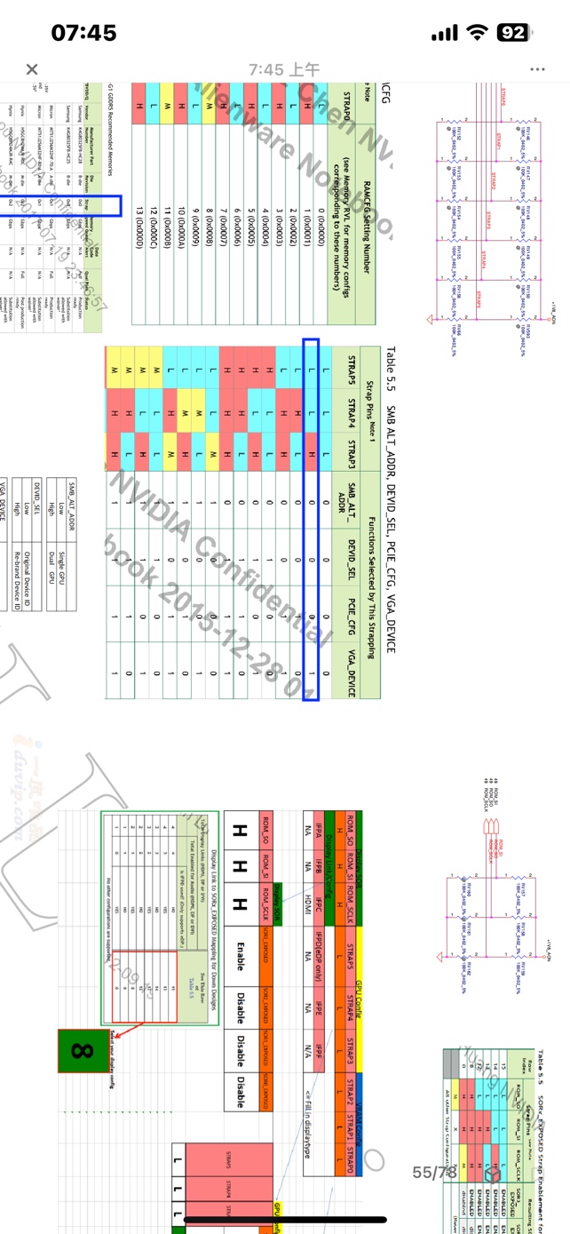

标题: 戴尔3579如何改显存颗粒型号. [打印本页]
作者: qliuan    时间: 2024-10-14 07:49
标题: 戴尔3579如何改显存颗粒型号.
现在一装独显驱动就死机定屏,换过1050核心没有用,想换显存试试,但是没有镁光的颗粒,只有三星和海力士的颗粒,但是要改电路,这个电路看了好久看不明白啊。求大神指导一下,感谢大佬了
作者: JasonW    时间: 2024-10-14 08:48
上个图看看
作者: JasonW    时间: 2024-10-14 09:02
本帖最后由 JasonW 于 2024-10-14 09:04 编辑
是不是G3 3579, 绿圈装上电阻,交叉的不装就行
作者: 卖电脑的小快乐    时间: 2024-10-14 09:02
只需要动012就行了
作者: lchllinely    时间: 2024-10-14 09:26
好歹把电路图贴上呀
作者: qliuan    时间: 2024-10-14 11:26
JasonW 发表于 2024-10-14 09:02
本帖最后由 JasonW 于 2024-10-14 09:04 编辑
是不是G3 3579, 绿圈装上电阻,交叉的不装就行
是的,G3 3579
谢谢大神回复,
非常感谢
