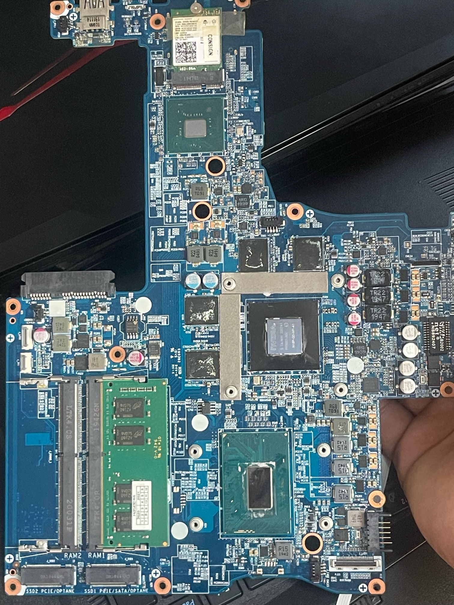

标题: 9代9300h可以用8750h代换吗?
9代感觉有点贵啊
想换个8代8750性能还比9300强些
有么有大神换过?
要不要刷BIOS改BIOS呢?
核显供电烧了,换好了但是不亮屏,供电都正常,电流卡0.9安左右
想换个8代CPU用
作者: shangge84    时间: 2024-10-13 18:07
8代9代,可以代用,经常8代升9代玩

作者: qliuan    时间: 2024-10-16 21:39
已更换成功
作者: DVL23    时间: 2024-10-16 21:53
qliuan 发表于 2024-10-16 21:39
已更换成功
什么款机器?要刷BIOS么?我有个联想9代也想降级
作者: qliuan    时间: 2024-10-16 22:40
蓝天的BIOS好多本来就支持

作者: 衡阳小丹    时间: 2024-10-18 23:56
可以,9代兼容8代,8代如果要上9代,修改bios就是,南桥都是sr40b,hm370
作者: languang84    时间: 2024-10-19 11:14
联想的降级   就不一定能显了

作者: qliuan    时间: 2024-10-20 19:23
土炮干CPU的bga经验十足,就是这个sr40b太踏马容易坏了
