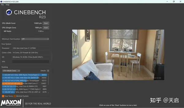

首先是大家都很熟悉的CineBench R20/23测试,在默认的45w模式下,Code Go的CPU性能在14吋轻薄本里只能算是中规中矩,i7跑出来13000的多核分不算高了。不过单核突破1800分的成绩表现很亮眼。
简单对比一波,Code Go的这个i7-12700H,CPU多核性能只比机身明显轻薄了一截的灵耀X14稍强,甚至要稍弱于同样主打性能释放,但是CPU是i5-12500H的ThinkBook 14+,这就是小厂在调教上的遗憾了。不过,单核的成绩确实非常能打,这在高强度办公和图片编辑这样的测试项目中,会有所体现。

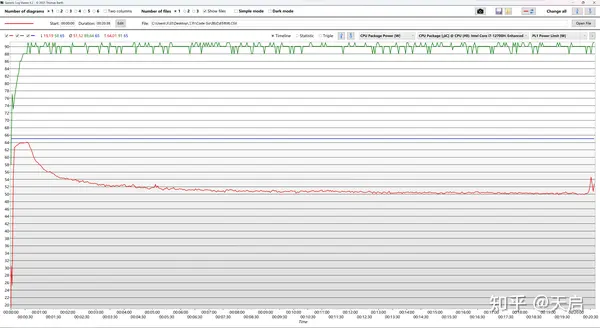

还记得之前提到的65w PL1么?作为革命官方预留的高性能彩蛋,我自然也打开来试了下。
单烤刚开始时,就和45w模式一样,CPU最高能够顶到64w,但是随后就会撞温度墙,因此功耗会缓慢下降到50w附近。CPU温度则是在摸到90度的温度墙后,一直保持。这才符合我心中对于单风扇笔记本散热上限的预估...单风扇压65w真的是要上天了...
表面温度的表现相比45w的状态,几乎没有变化,只是出风口的位置温度有所上升,这个表面温度的控制做的还是非常不错的。不过在这个状态下,风扇就基本会全程拉满在工作了,噪音也会来到50.7分贝,还是有点吵的。
本机的性能释放只能算是还不错,单风扇跑到50w的持续算是很给力了,但是也能明显看出来很不轻松。现阶段,14吋想做双内存插槽几乎必然要牺牲双风扇带来的散热优势,能看出革命尽可能在平衡这两点,效果怎么样就看大家认可与否了。
