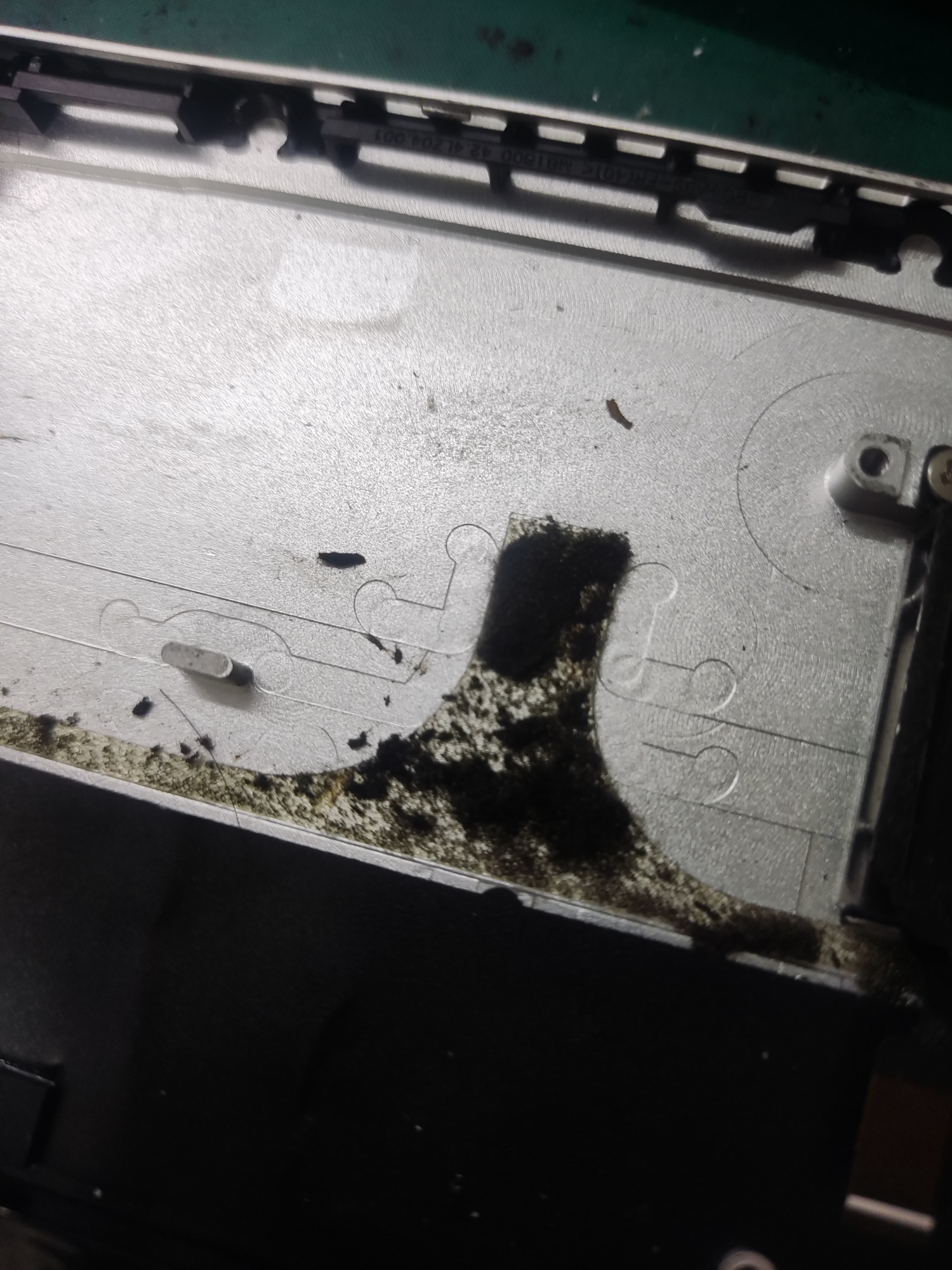

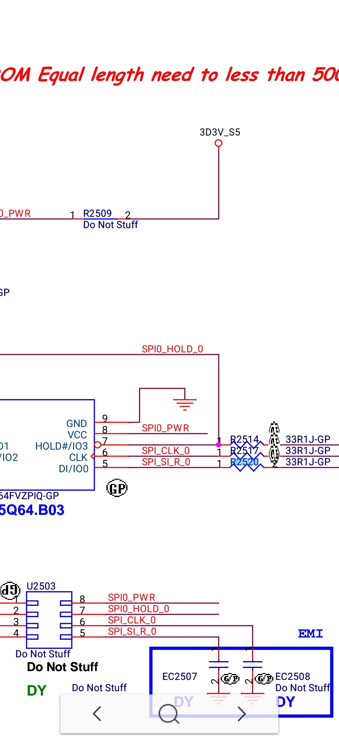

蜂鸟s7 392电源灯闪烁 不出cpu供电 一直重启掉电 没有h_cpupwrgd 不出svid 好像是spi_si这个33欧姆变质 估计是那个海绵导致的

这灰和我下面的毛一样旺盛

换了电阻 不重启了 但还是不开机 bios刷了无数次了
