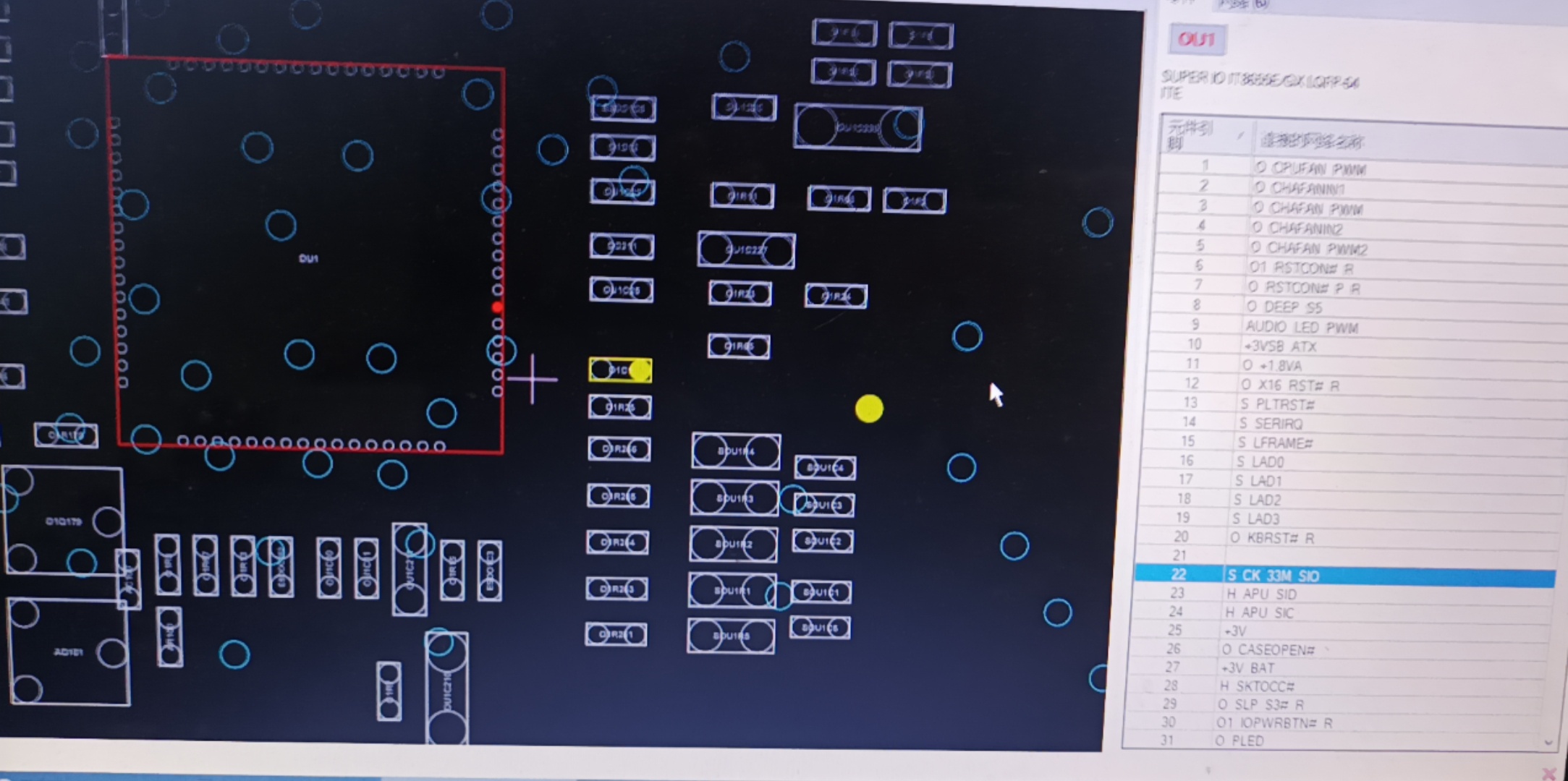

      一片ASUS B350M-DRAGON ,多个故障,首先声卡和IO附近积灰严重,焊盘元件腐蚀,应该是显卡风扇导致的积尘使用环境潮气重腐蚀,其他地方未有明显腐蚀现象
       清理完上电能触发,显示LOGO之后滴滴报警,大致意思是检测到更换了CPU,CPU核心供电超压,未检测到风扇,按F1进BIOS,CPU电压温度异常,12V 5V 3.3V检测都有异常,而且风扇没有转速,风扇正常转,CPU核心供电实测1点几伏,高级选项里面禁用相关检测项可以正常进系统,不死机,但是关机无法自动断电屏幕熄灭了风扇一直转着,再开一直这样短接重启又可以正常进系统
       打开点位图查了IO检测脚, 5V  12V 分压,VCORE VPP引脚电压都没问题,45脚VREF 2.7V找了一片IO相同的A320M-K对比没有差异,于是先订购芯片
      几天之后芯片到货,换上新IO还是一样没有变化,进系统AIDA64看了下没有显示IO型号,基本上判断断线,IO跟CPU通信是LPC总线,顺着点位图跑线路发现IO旁边焊盘到IO之间断线,这根线LPC总线时钟连到CPU,补好线路开机正常关机都正常了,进BIOS看之前异常项都显示正常
       以为修复了,关机风扇停拔掉市电插头,几分钟后再开机显示BIOS恢复默认,测电池电压2.5V明显不正常,卸下电池实测3.2V,说明有漏电,拆了双二极管之后到IO之间几个电容,没有变化,把拆的还原,测了下双二极管发现3V待机到输出端直接响了,料板拆个好的装上不接电源电池3.2V,完美解决
     到此维修结束,正常开关机烤机都没问题很稳定,温度电压上报都正常,这类总线信号断线大多不好排查,分享一下维修过程
     最后附上亮机后升级成功的BIOS支持最新5代U,编程器读出BIN文件版本6203,支持5500 5600等
