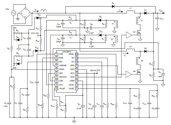

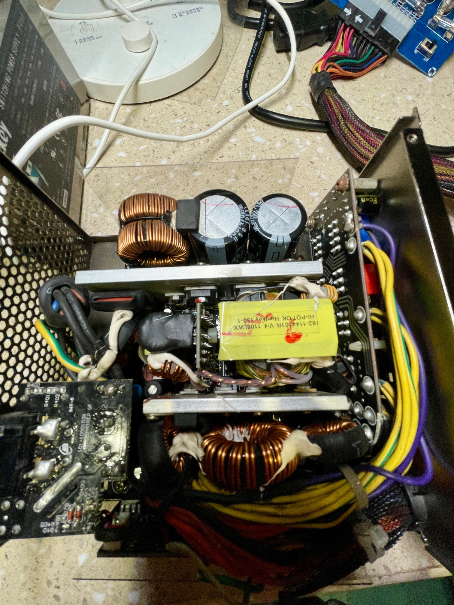

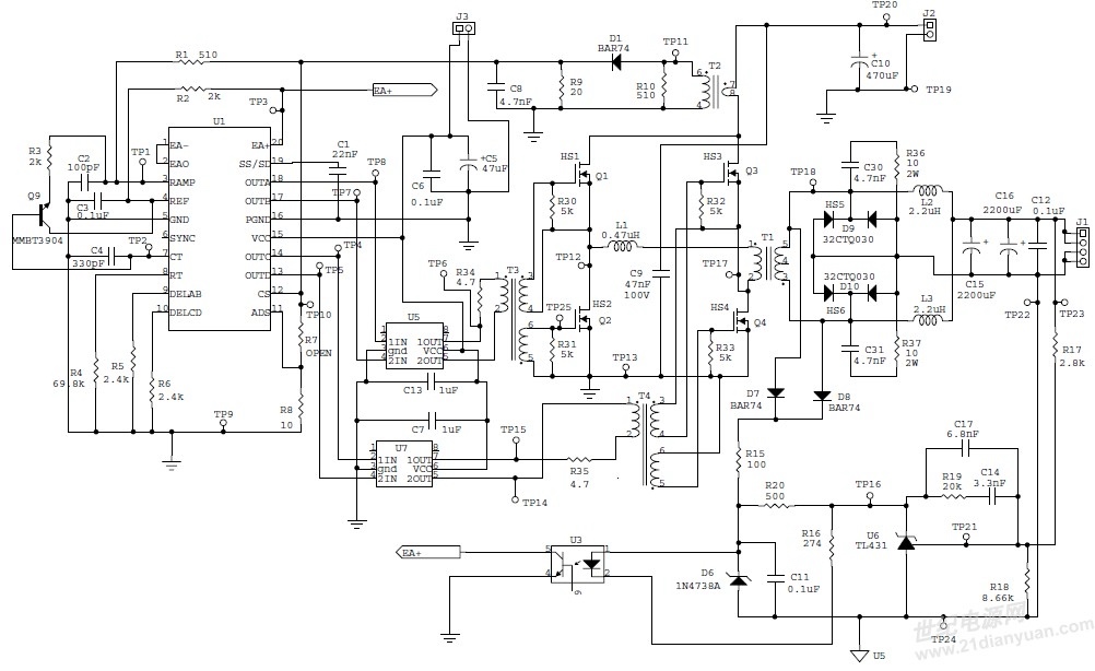

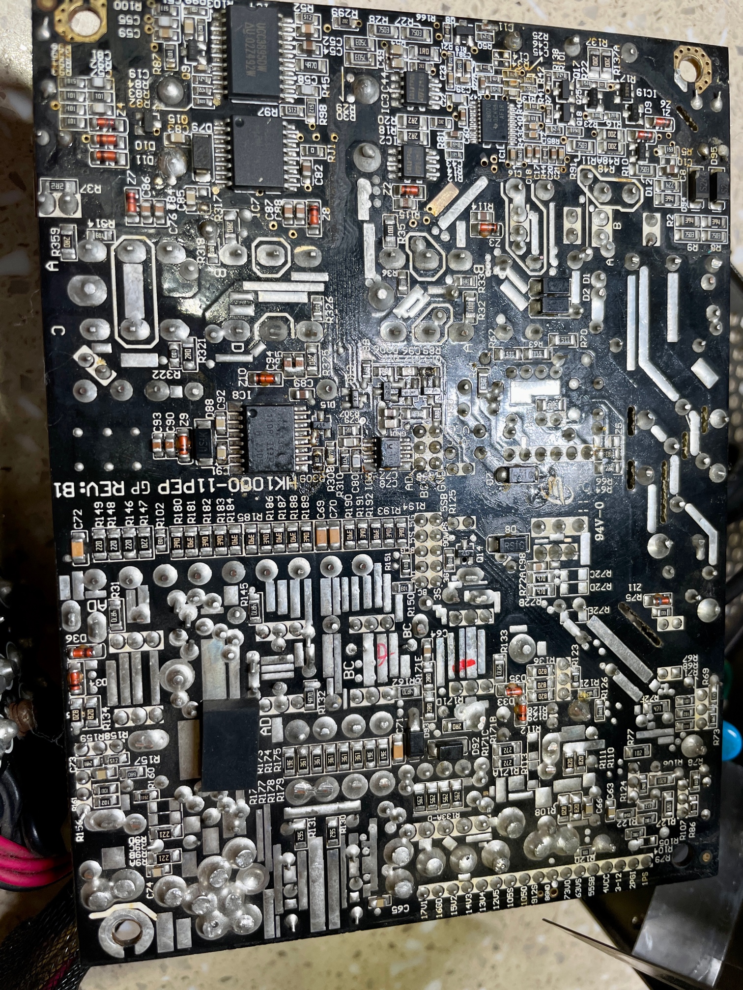

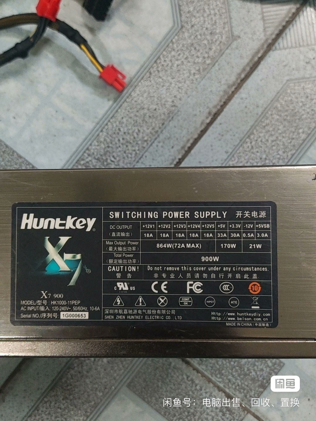

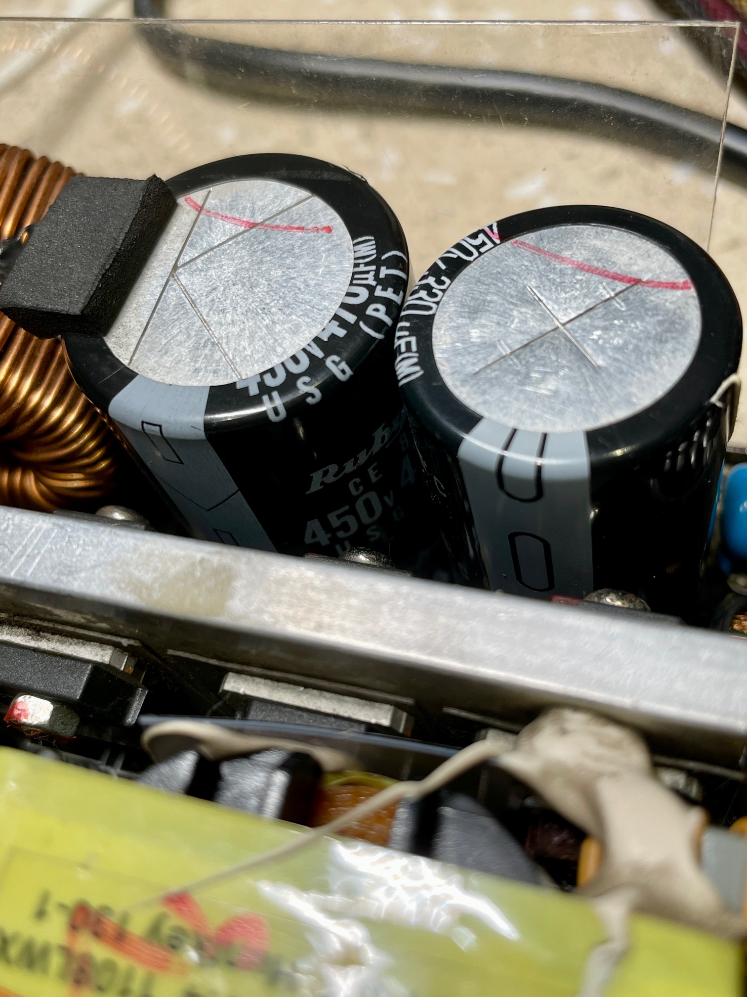

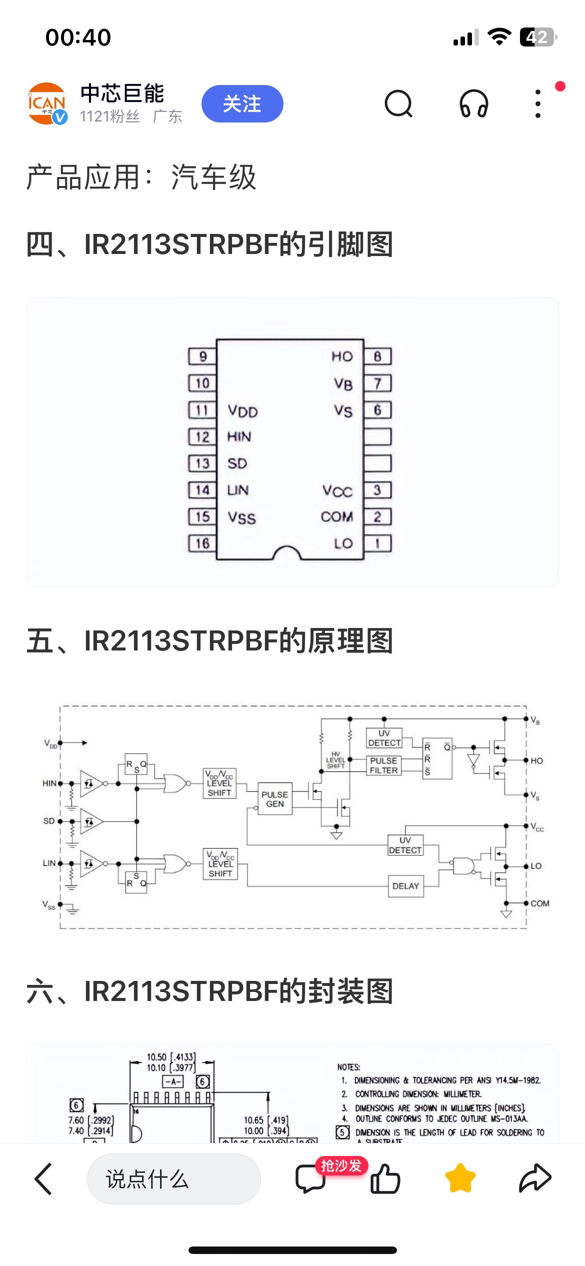

近日拆解一个航嘉X7900瓦电源,堆料厚实线路复杂,双路PFC,移相全桥PWM,主滤波电容两颗红宝石,备份个芯片型号:PFC-28070,推动两颗驱动IC-S01DTP06;PWM-UCC3895,推动两枚驱动IC- IR2113,还有颗驱动IC27324,没跑线路没研究驱动的啥。上述IC均能百度到引脚定义,某宝也都有卖的。

IC27324是推动两组同步信号线圈耦合给次级同步整流MOS用,高压侧是全桥PWM,次级是全波整流,所以需要反相的两组同步信号。因此耦合线圈是两个。

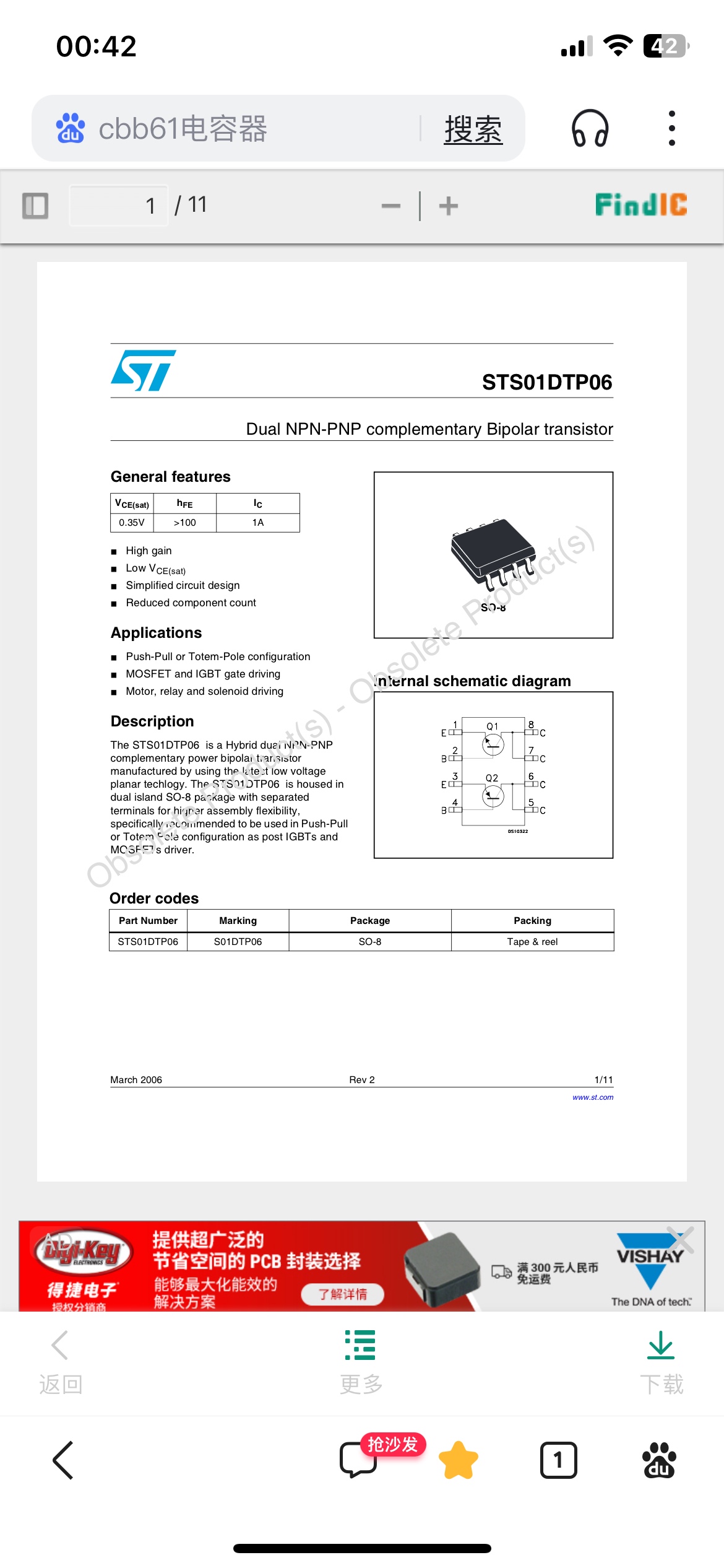

IC-S01DTP06和NS40302一模一样

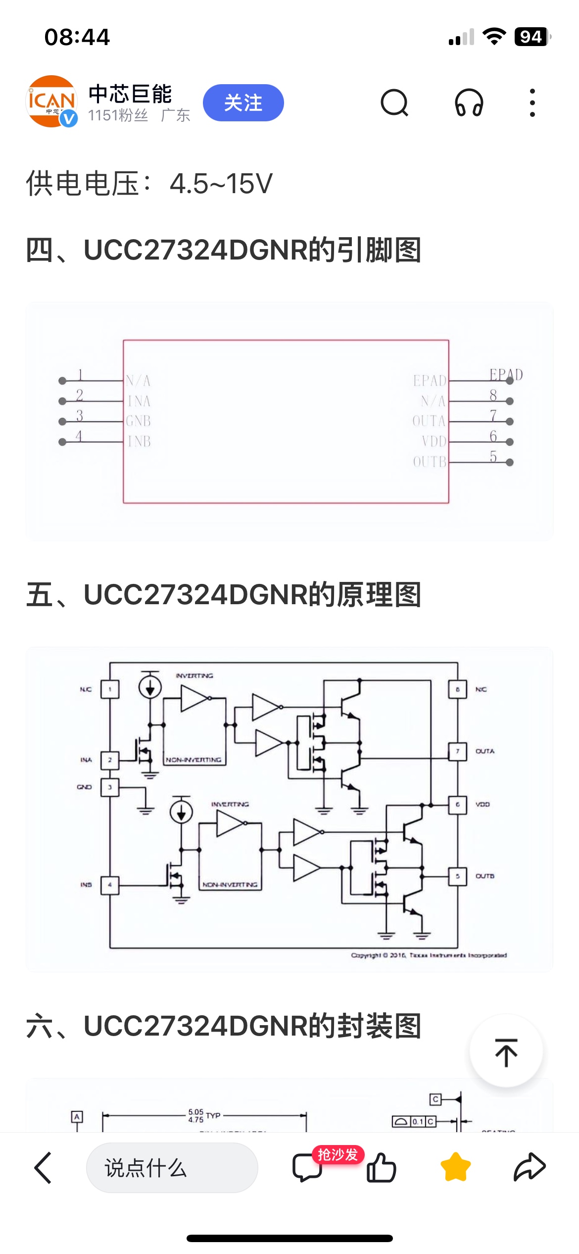

作者: qhyxycq    时间: 2024-11-1 08:45
27324定义
