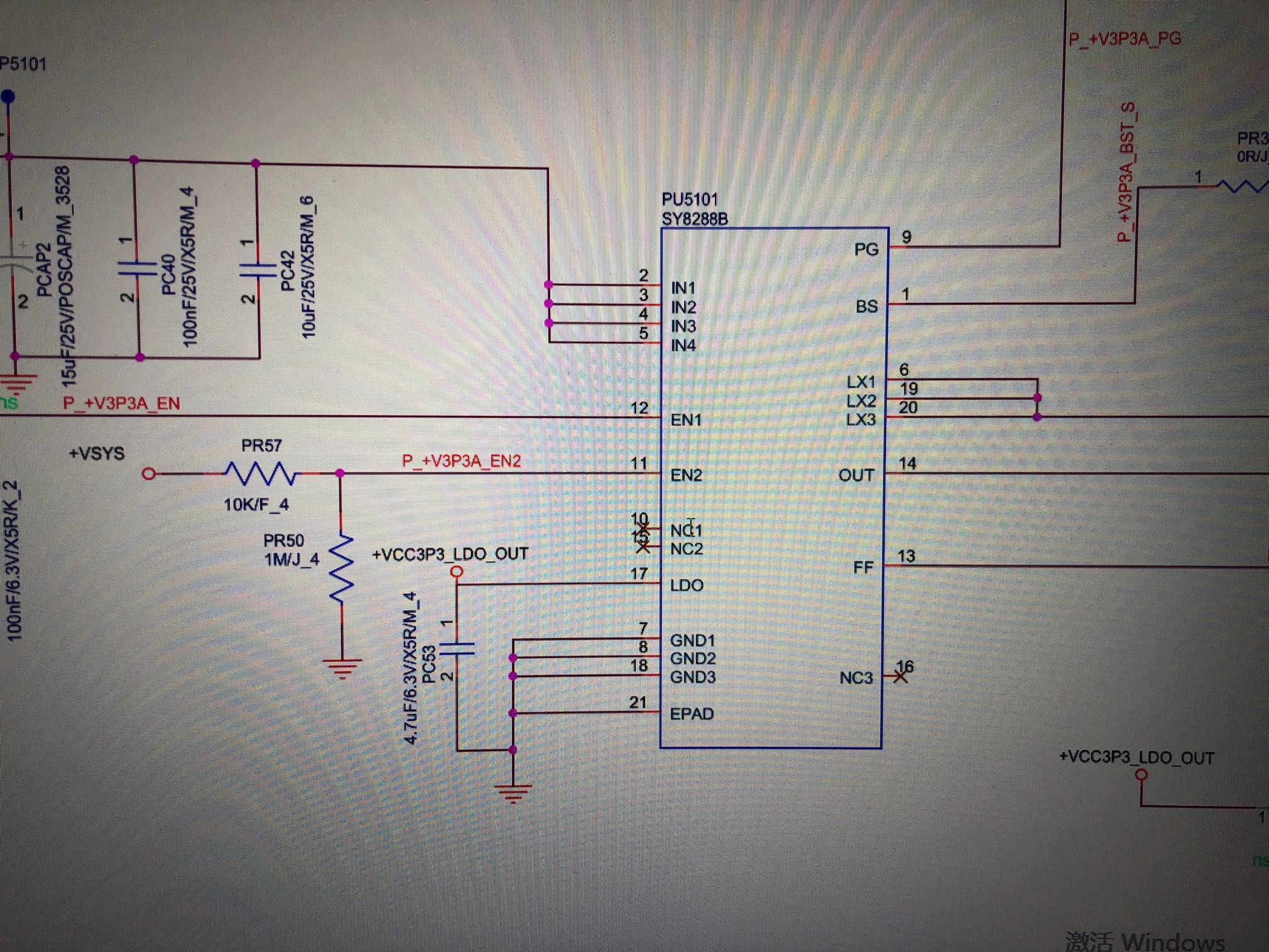

如图,这个地方我已经换了3个芯片了,死活不出LDO,阻值打过了没问题,我甚至把周边其他的自举和反馈都拆了都还是不行,我又去找了相关的数据手册,这个地方确实就是19V进来然后产生一个3.3V的LDO,我已经没招了。。各位大神有没有碰到这样的事,麻烦指点一下

断开3VL后级再测,

烧机,有些打值就是正常的,但能烧出来

还有这样的事情?阻值240,我马上去烧一下看看,谢谢

en2是开始LIO,有没电  11脚

卧槽,谢谢大佬,果然是后级有短路,一烧给烧出来了

11脚有电。已经找到问题了,LDO短路,阻值正常但是有短路的。 楼上兄弟指点的
作者: VXIUHNhR    时间: 2024-10-20 22:32
3V阻值正常不能代表3VLDO不短路,它们是两个模块集成到一个芯片

是的,学到了。一直以为只要阻值超过200就没问题,大意了

走了好多弯路,折腾到最后桥还有问题,3,5V出来的同时3V芯片巨烫,待机电流就有0.286,烧机桥发热,不想折腾了退机了

LDO是有VCC就产生的, 如果不出的话要么芯片坏,要么外部拉低

不是,LDO 35V不一定跟待机有关系,这是芯片本身的特性. 当然有的机型可能会用LDO3V作为PWRBTN也没有毛病。尤其是德州仪器的芯片35V芯片基本都是这样. EN1 2,是产生PWM的,这个跟LDO无关.

阻值240太低了,   3v线性阻值正常都是400以上
