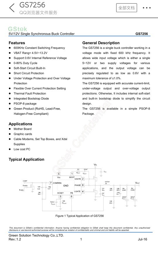

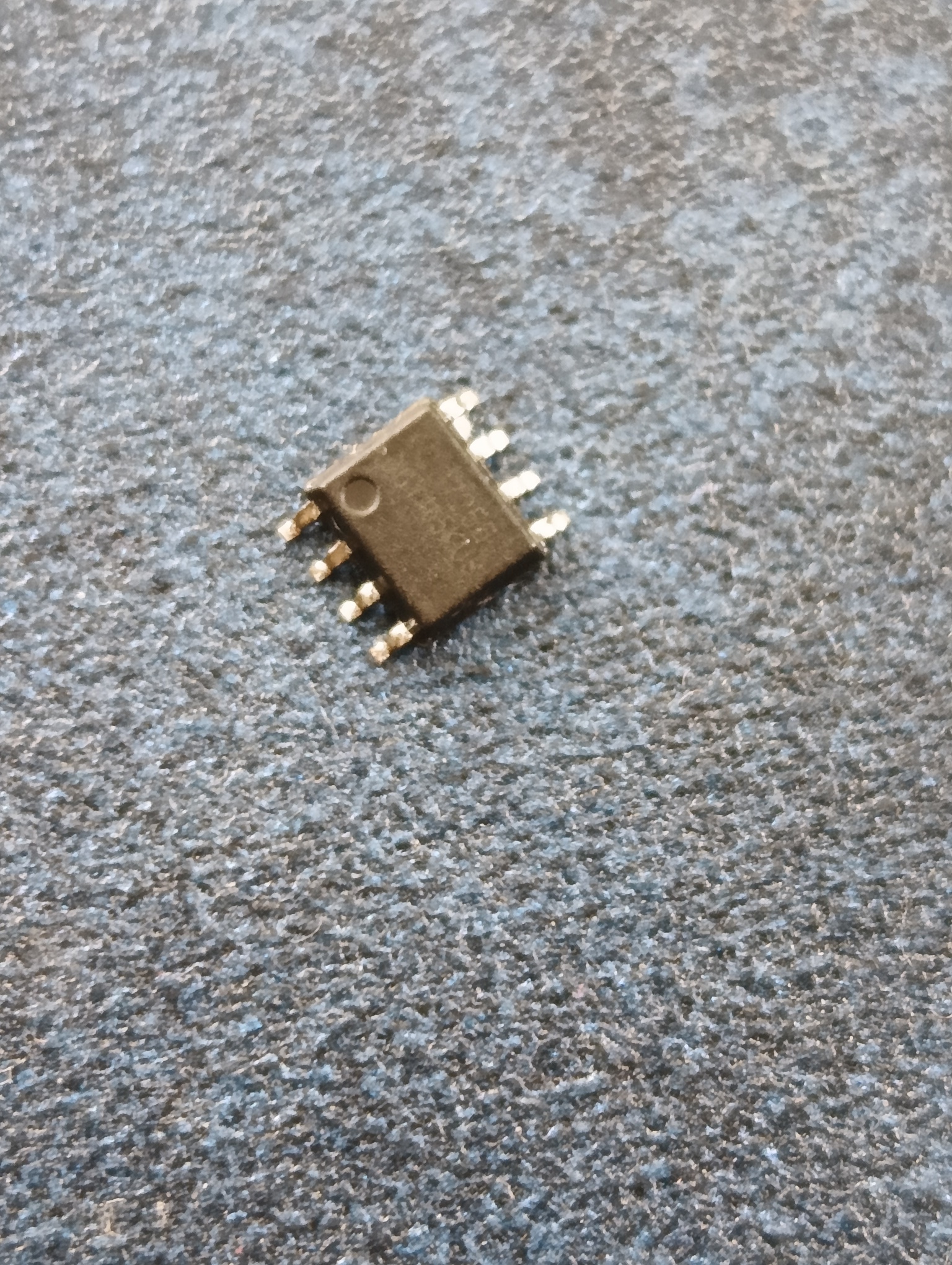

收了一张xfx的rx5500,核心3.3短路的,打算换一个核心,在换核心前查了一下目前的情况。没有显存供电,没有1.8,但是核心供电和vpp1.8有,在查1.8v时发现一个问题,就是这个芯片是gs7256,搜了一下,发现这个是驱动芯片?
马上找出来两个其他牌子的rx5500,供电芯片都是gs7133,这xfx这么科学吗?

不能代换,首先都不是一类的芯片,一个是电源驱动芯片,另一个好像是电压转换芯片。其二,引脚定义不一样。
