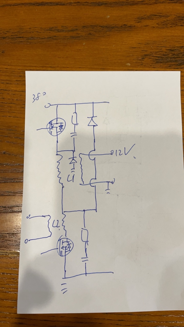

设为首页
收藏本站
迅维网APP
开启辅助访问
只需一步,快速开始
注册
找回密码
切换到宽版
请
后使用快捷导航
没有帐号?
注册
论坛
BBS
新帖
精华
图纸
鑫智造
资讯
软件
培训
迅维培训
课堂
迅维网校
签到
鑫快记
鑫豆
迅维商城
认证
论坛
电脑周边设备维修论坛
电源维修讨论区
开关电源高手请进,这个拓扑电路是什么鬼
返回列表
查看:
462
回复:
8
开关电源高手请进,这个拓扑电路是什么鬼
会员1222959
会员1222959
当前离线
积分
539
下载分
分
威望
点
原创币
点
下载
次
上传
次
注册时间
2019-11-15
精华
狗仔卡
电梯直达
发表于 2024-10-11 10:23:00
只看该作者
倒序浏览
阅读模式
来自: 重庆 来自
重庆
您需要
才可以下载或查看,没有帐号?
注册
本帖最后由 qhyxycq 于 2024-10-11 10:26 编辑
看是双管正激,但是没有检流电阻,却在变压器和下管D级之间串了个小变压器,小变压器另一极返回的PWM控制器芯片,芯片是CL2181,全互联网都查不到资料。
来自苹果APP客户端
芯片
资料
电源
App
支持!
3
反对!
0
0
分享
相关帖子
y7000 进水隔离不过 求助
机械革命极光X无CPU供电,单板电流0.9A,求大家指点
迅维内部维修案例:红米 K50 至尊版不充电无法开机故障维修记录
chromebook CP713从CPU缺电压到电压变低
GU603ZX三修测试点引起的无待机故障
G15-5520的UV32有人摸过吗,特别烫。
求助:电源短接后12V输出电压为-1.86V是哪里的故障
ISL95869 不出+VCCIN
手机电脑维修培训,碎片化时间学习,精心录制的教学视频
搜索更多内容
回复
使用道具
举报
帖子提升卡
置顶卡
沉默卡
喧嚣卡
变色卡
千斤顶
会员201416
会员201416
当前离线
积分
476
下载分
分
威望
点
原创币
点
下载
次
上传
次
注册时间
2010-3-20
精华
狗仔卡
推荐
发表于 2024-10-17 12:23:11
来自迅维网APP
只看该作者
来自: 河南 来自
河南
检流线圈,起反馈作用的
来自安卓APP客户端
海量
手机|电脑|平板|显卡|无人机|游戏机|汽车电路板等
原创点位图
回复
支持
反对
0
使用道具
举报
会员948331
会员948331
当前离线
积分
162
下载分
分
威望
点
原创币
点
下载
次
上传
次
注册时间
2014-10-28
精华
狗仔卡
2
发表于 2024-10-11 10:54:20
只看该作者
来自: 中国 来自
中国
no pp say hammer
回复
支持
反对
使用道具
举报
会员1222959
会员1222959
当前离线
积分
539
下载分
分
威望
点
原创币
点
下载
次
上传
次
注册时间
2019-11-15
精华
狗仔卡
3
发表于 2024-10-11 12:33:38
来自迅维网APP
只看该作者
来自: 重庆 来自
重庆
感觉L2是电压反馈,取代检流电阻的
来自苹果APP客户端
回复
支持
反对
使用道具
举报
会员1502666
会员1502666
当前离线
积分
56
下载分
分
威望
点
原创币
点
下载
次
上传
次
注册时间
2023-6-1
精华
狗仔卡
4
发表于 2024-10-12 09:05:19
只看该作者
来自: 广东深圳 来自
广东深圳
555555555555555555555555
回复
支持
反对
使用道具
举报
会员1514197
会员1514197
当前离线
积分
24
下载分
分
威望
点
原创币
点
下载
次
上传
次
注册时间
2023-8-18
精华
狗仔卡
5
发表于 2024-10-12 18:13:42
只看该作者
来自: 中国 来自
中国
续2楼:没图片说个锤子。
回复
支持
反对
使用道具
举报
会员1222959
会员1222959
当前离线
积分
539
下载分
分
威望
点
原创币
点
下载
次
上传
次
注册时间
2019-11-15
精华
狗仔卡
6
发表于 2024-10-13 07:20:05
来自迅维网APP
只看该作者
来自: 重庆 来自
重庆
没得检流电阻那应该就是电流传感器了
来自苹果APP客户端
回复
支持
反对
使用道具
举报
会员1222959
会员1222959
当前离线
积分
539
下载分
分
威望
点
原创币
点
下载
次
上传
次
注册时间
2019-11-15
精华
狗仔卡
8
发表于 2024-11-3 15:41:35
来自迅维网APP
只看该作者
来自: 重庆 来自
重庆
最近拆修了几个高端电源,都是用电流传感器替代了传统的电流取样电阻
来自苹果APP客户端
回复
支持
反对
使用道具
举报
会员1174215
会员1174215
当前离线
积分
560
下载分
分
威望
点
原创币
点
下载
次
上传
次
注册时间
2018-12-4
精华
狗仔卡
9
发表于 2024-11-4 17:48:35
来自迅维网APP
只看该作者
来自: 上海 来自
上海
对,就是电流采样互感器,这样子的效率高,用电阻有工号
来自安卓APP客户端
回复
支持
反对
使用道具
举报
返回列表
高级模式
B
Color
Link
Quote
Code
Smilies
您需要登录后才可以回帖
注册
发表回复
回帖后跳转到最后一页
浏览过的版块
办公设备维修论坛
笔记本图纸
原创精华帖付费阅读
笔记本维修|MAC维修讨论
安卓手机维修
液晶显示器维修
智能终端|网络覆盖|监控安防
硬盘维修
主板|显卡图纸
笔记本BIOS
快速回复
返回列表
