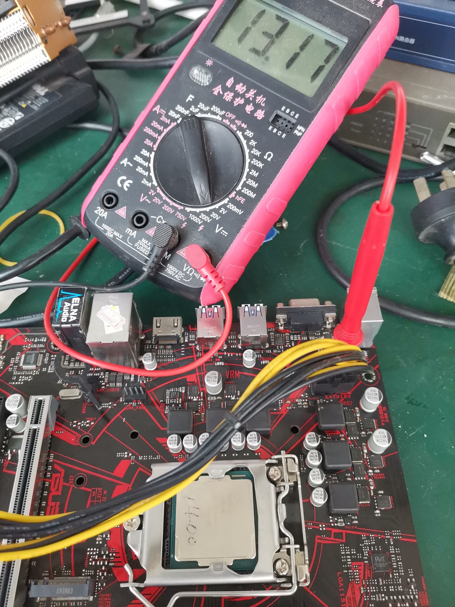

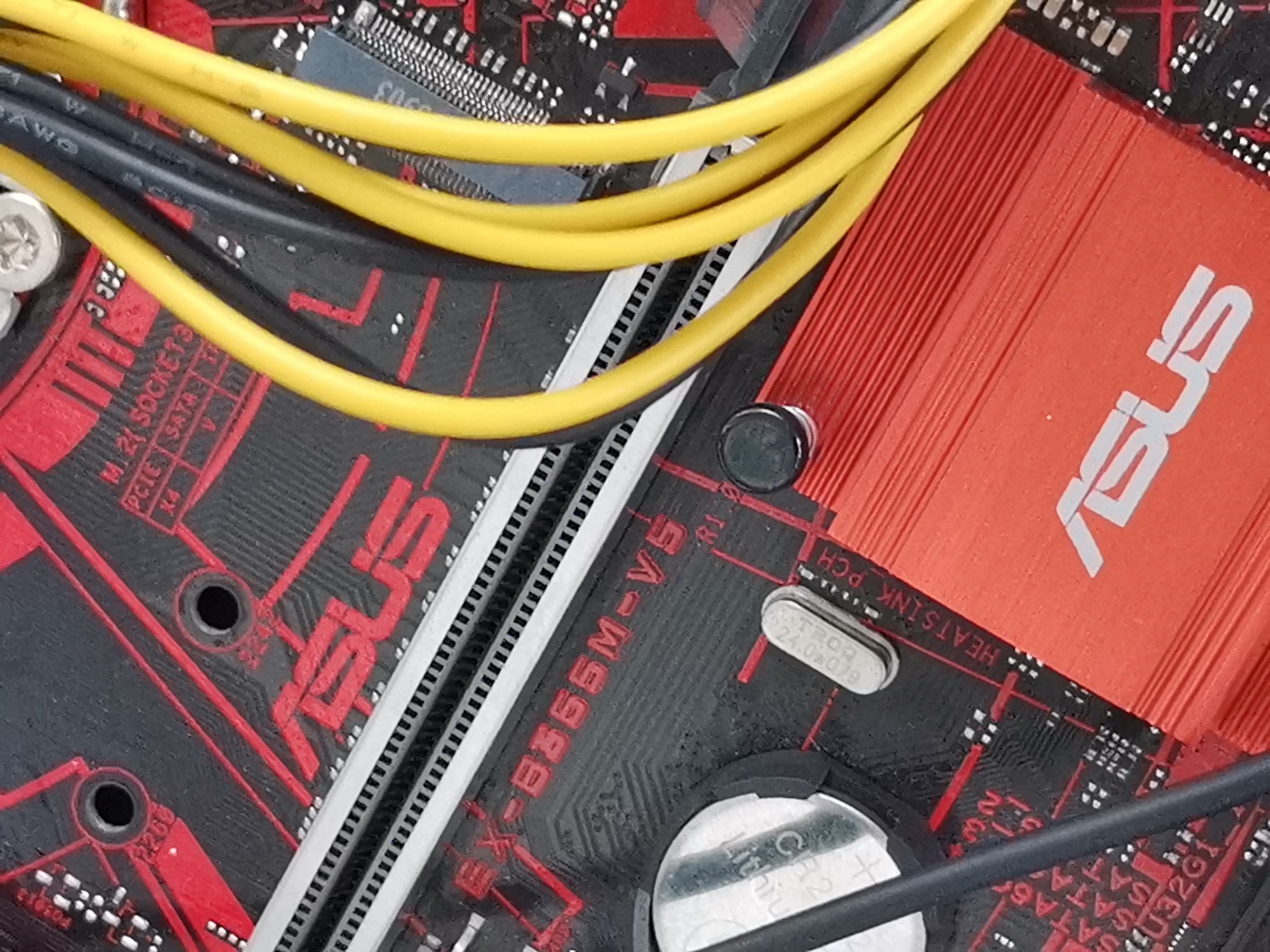

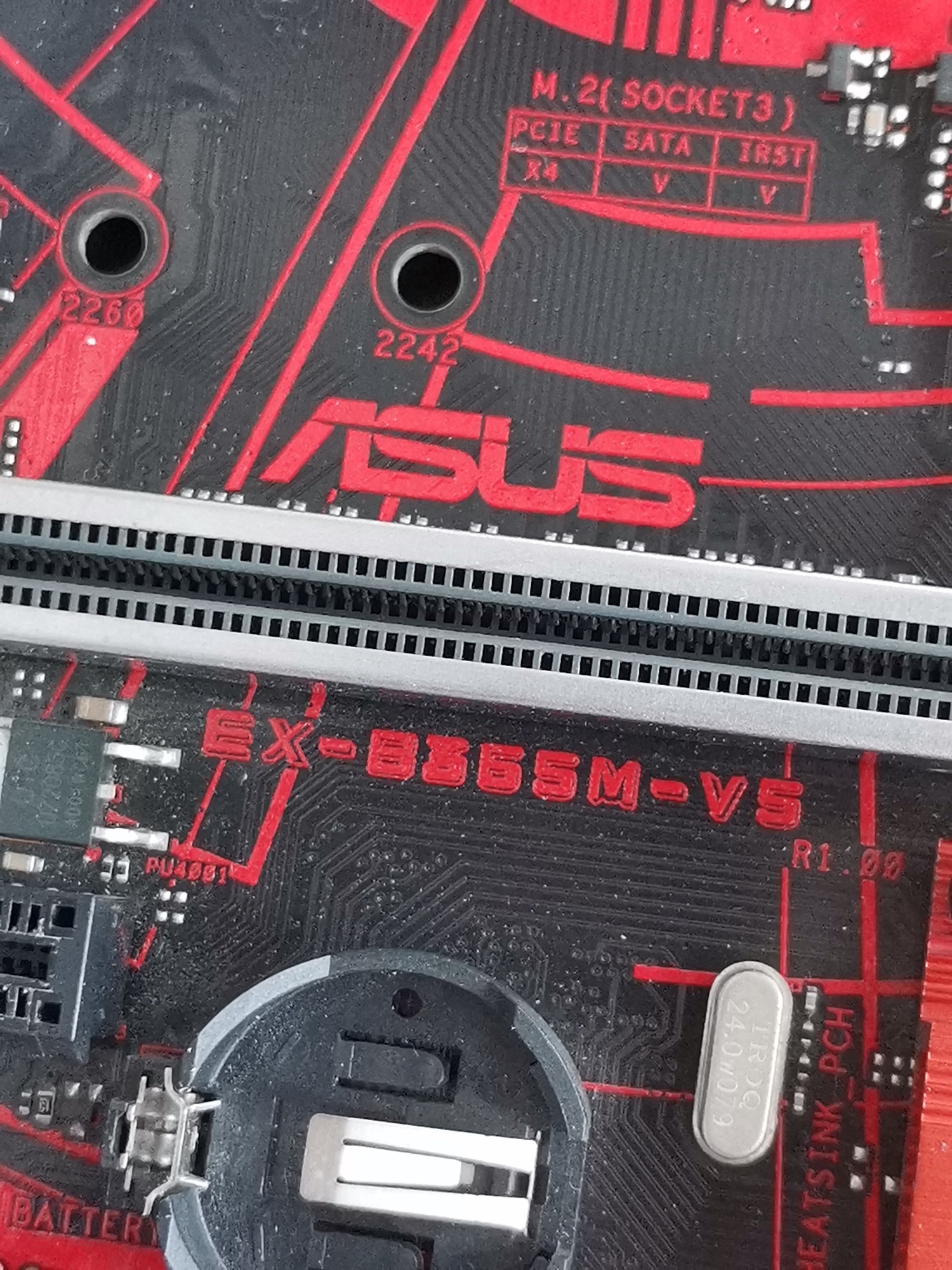

标题: 求助华硕主板B365cpu不触发,测 [打印本页]
作者: WX526361692    时间: 2024-10-10 11:51
标题: 求助华硕主板B365cpu不触发,测
本帖最后由 WX526361692 于 2024-10-10 14:46 编辑
华硕主板B365cpu无供电,触手无温度,测量ATX一端供电正常,,是否是cpu供电芯片拉低的缘故??还是通病?板是新的,放了很久已经过保了,u是银调货过来的9400u,我是小白,请问有没有大师傅指点一下?请问供电区域是固态电容附近位置吗?谢谢了!!
作者: JasonW    时间: 2024-10-10 12:14
不懂楼主意思,什么叫不过电,,最好找个专业维修的地方
作者: WX526361692    时间: 2024-10-10 14:44
JasonW 发表于 2024-10-10 12:14
不懂楼主意思,什么叫不过电,,最好找个专业维修的地方
主板有问题,就是不触发
