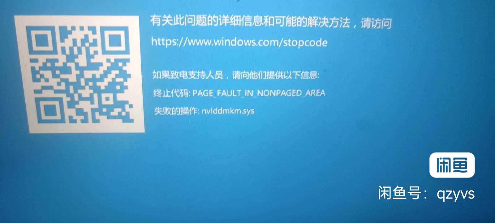

只要机器长时间不用开机就认不到显卡,独显代码43,重启就好了,偶尔还会蓝屏,打游戏就很少会蓝屏,很奇葩的故障,只要机器热的就会识别到显卡,冷机开机就识别不到显卡,6-71-nh5d0-d02这是主板号,主板没有进水也没有维修,很奇葩的故障

有元器件虚焊
作者: 音符..    时间: 2024-10-10 11:36
应该是显卡虚焊了,加焊或者重植试试
