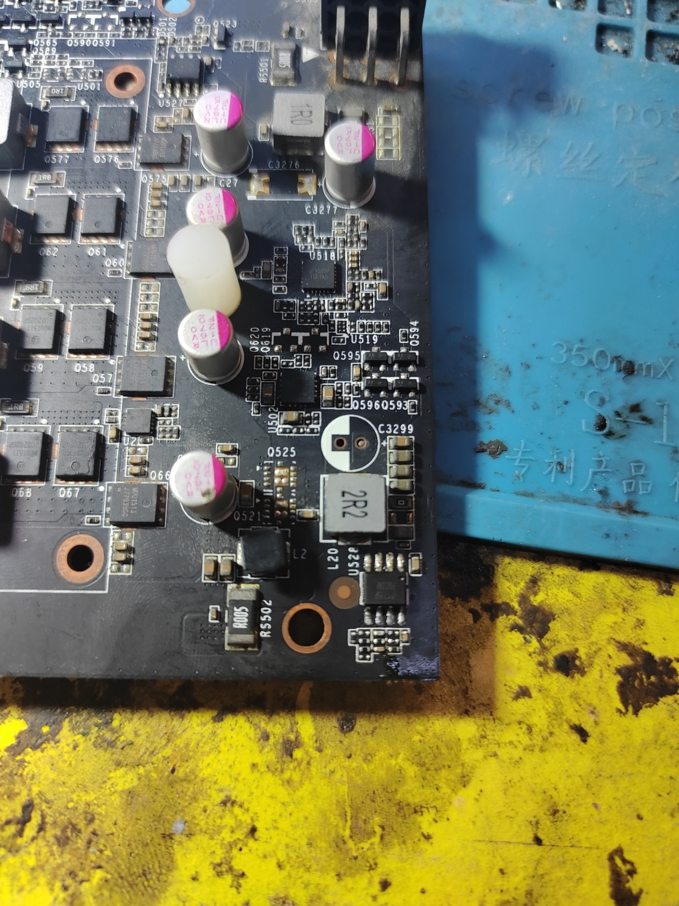

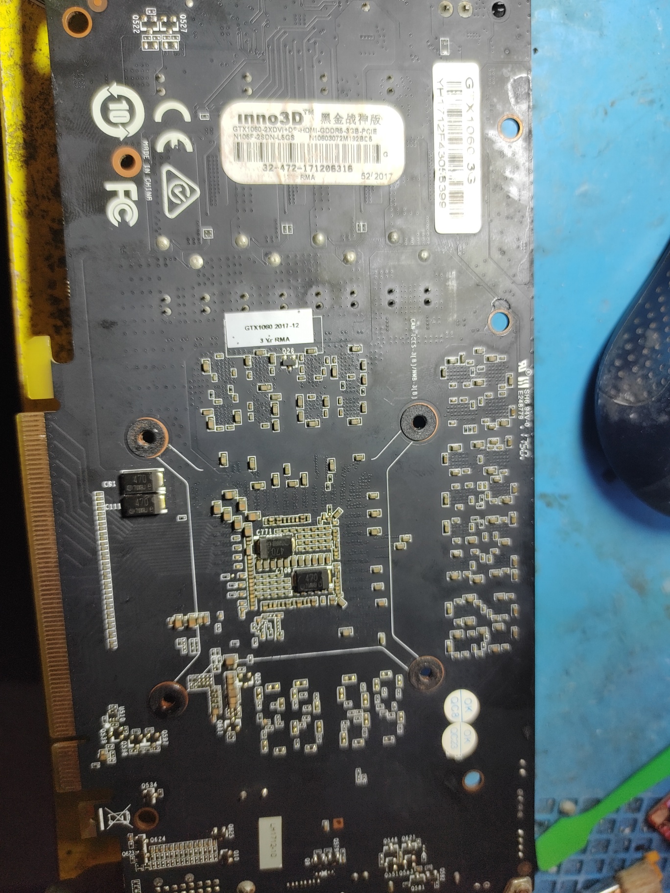

标题: inno3d 1060显卡无供电
无1.8导致核心无电压。先测量1.8主控第七角有无5v电压 en0.2v是正常电压。这个显卡没有电路 只能慢慢自己慢慢测电路。
作者: JasonW    时间: 2024-10-9 08:40
直接拆了D568,外观上好看点
