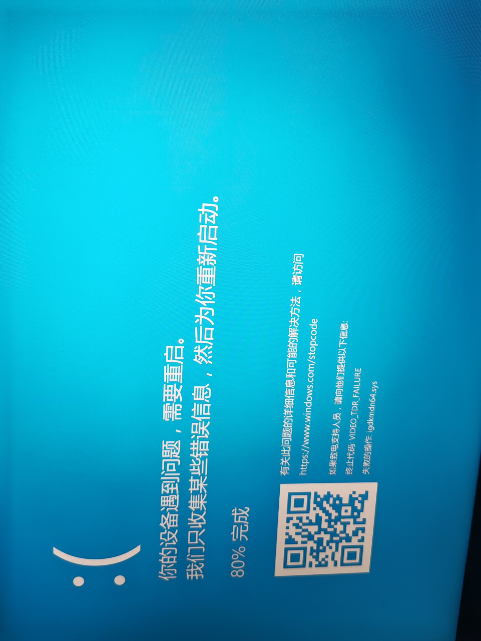

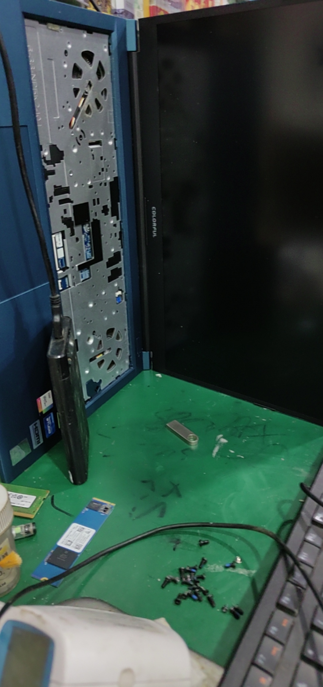

标题: 七彩虹将星x15 23 MP2964跟mp2964R互换问题 [打印本页]
作者: 维修达斯    时间: 2024-10-8 19:39
标题: 七彩虹将星x15 23 MP2964跟mp2964R互换问题
现在一装驱动就蓝屏,不管是先装集显驱动还是独显驱动都会蓝屏video tdr failure,原机是2964R 电路参数差不多,可能是程序不对吗?还是其他电路问题呢?求大神指点
作者: 维修达斯    时间: 2024-10-8 19:40
不装驱动不蓝屏
作者: 维修达斯    时间: 2024-10-8 19:40
维修达斯 发表于 2024-10-08 19:40
不装驱动不蓝屏
跑mats显存没报错
作者: w7875500    时间: 2024-10-8 20:37
互换应该不行,带程序,同型号板可能可以换
作者: 13435615515    时间: 2024-10-8 20:38
带程序,换了不行的
作者: 维修达斯    时间: 2024-10-9 01:22
换了好像不出集显供电,但是为什么能亮机呢,买个全新的应该会自动写入吧,以前买过全新的但没有自动写入,最后还是买了料板
作者: 维修达斯    时间: 2024-10-9 01:26
w7875500 发表于 2024-10-08 20:37
互换应该不行,带程序,同型号板可能可以换
换的是七彩虹十二代主板的芯片,这个是十三代主板,电路参数差不多,集显供电一点波形都没有出来
作者: 维修达斯    时间: 2024-10-9 01:29
作者: tulijunyw    时间: 2024-10-9 09:40
感谢分享,学习中~~~~~~
作者: 维修达斯    时间: 2024-10-9 09:45
最新发现,集显供电两路mos管,只有一路有波形,感觉还是芯片问题,定个全新的试试
作者: 维修达斯    时间: 2024-10-9 09:49
料板是七彩虹十二代的芯片,电路差不多,就芯片型号尾号不同,我这是13500h
作者: 天涯为客    时间: 2024-10-11 20:44
你的搞好了吗,
作者: 冯光炽    时间: 2024-10-17 23:02
这个芯片是有程序的,买新的没有用。要写程序的,这个写程序的工具也不贵。我记得是100块就可以买到了。
作者: rainer    时间: 2024-10-19 10:11
问卖芯片的,通不通用
作者: 北冥一蜉蝣    时间: 2024-10-19 12:28
哦,难怪了
作者: 南昌芯通电脑    时间: 2024-10-20 15:57
这个刷程序的才100块,确实可以了
作者: zwjxidian    时间: 2024-11-12 10:53
学到一招,现在很多芯片带程序,越来越难修了
作者: mmxlgx518    时间: 2024-12-10 10:44
我的可以上电,但是CPU没有供电、、
