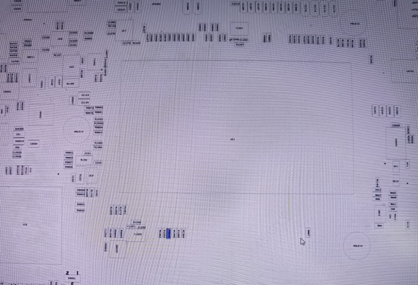

打开鑫智造,输入320s-13搜索到对应的位置图,电路图。

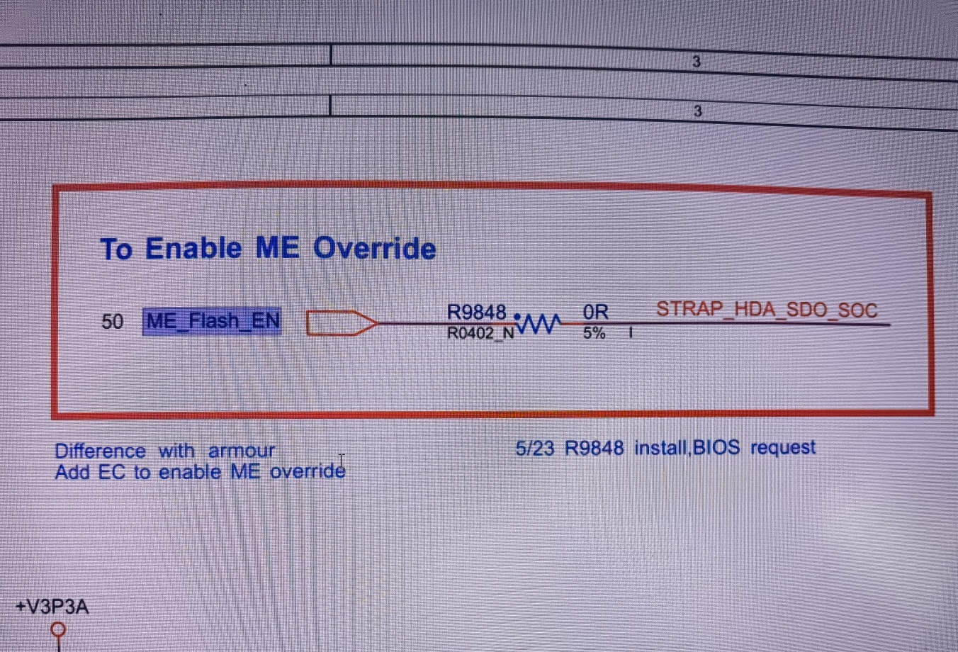

在电路图中搜索bios,会跳出相关联的电路,其中一个是to enable me override,什么意思呢?不懂,但是不影响我修机器,中间这颗R9848是0欧电阻,测量为0.1欧左右,问题不大。
看位置图,这颗电阻刚好在cpu附近,加焊一下试试?
烙铁烫在电阻上,左上角那个空脚位的锡竟然会动,按道理来讲如果这个焊点没有氧化或者没有空焊,加热几秒钟不至于这么大的反应,于是电阻两端补锡,活动的那个焊点也补了一下。插电开机,一切正常。

请资深维修师傅讲解一下,这个电阻不良会不会导致上述暗病故障呢?

断开看看不是出现故障,如果没有出现就和这个没关系

测试过了,跟这个没关系,估计要干ec了
作者: y634823163    时间: 2024-10-10 18:11
思路不对,故障没有完全解决,要动ecpwbtn,无3.3
