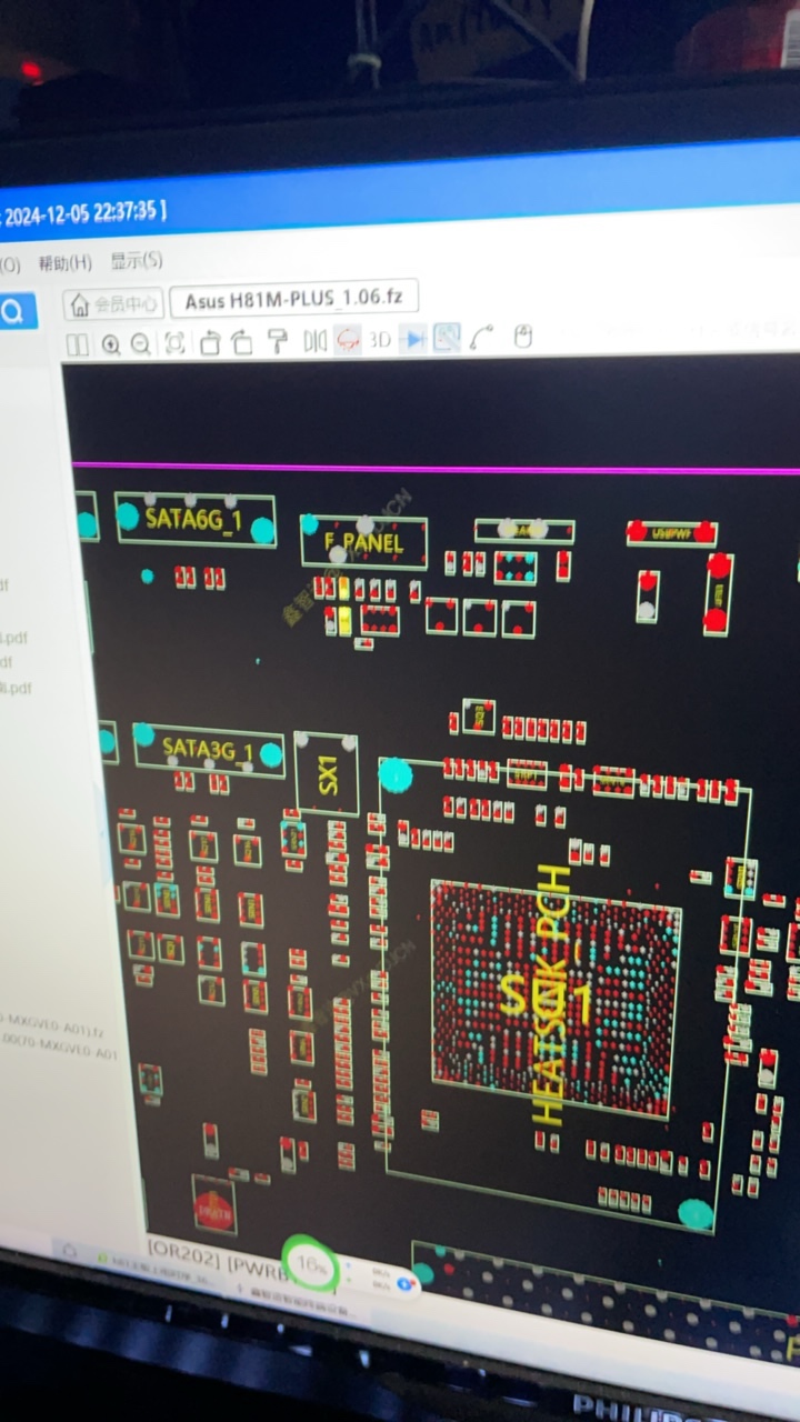

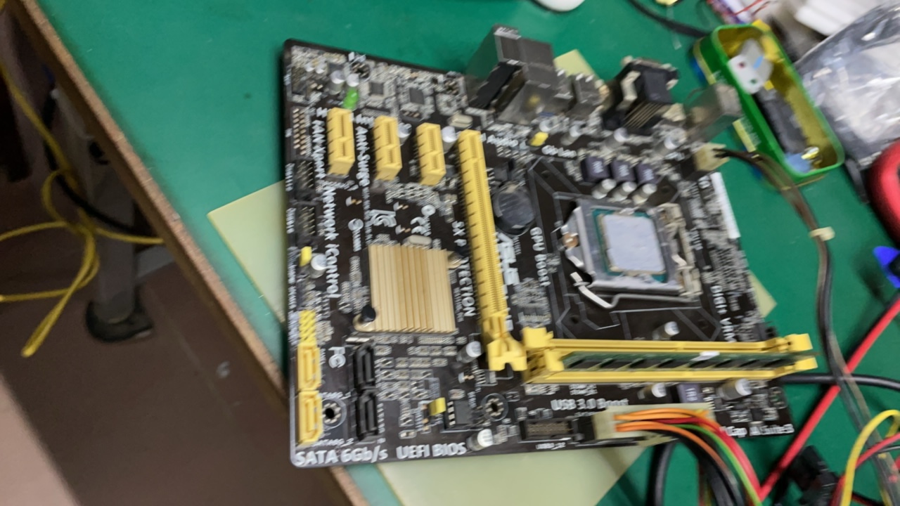

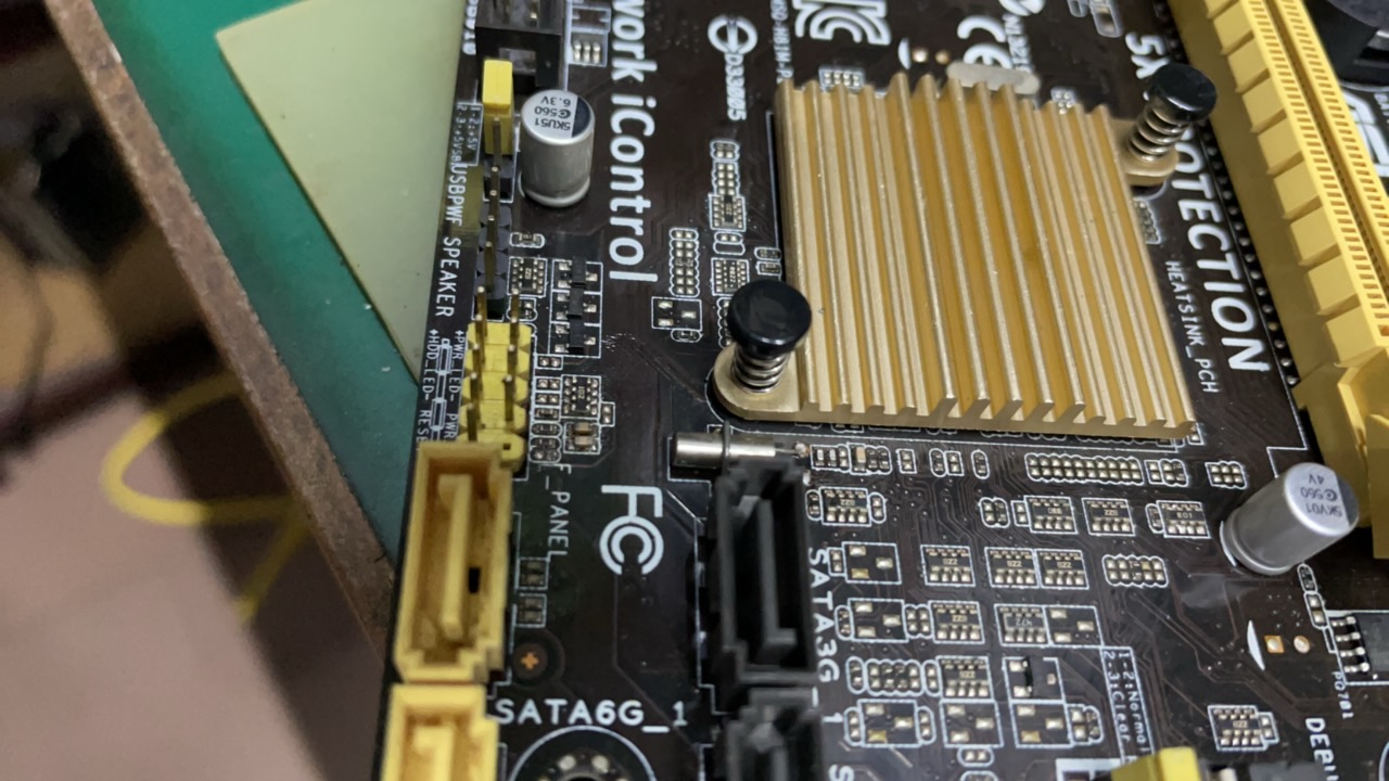

客户送的旧板开关针电压零V不知道哪里坏了?
来自苹果APP客户端
开关针电压
不触发

pcie10无电压io32脚有3.3V绿灯亮

短接风扇转,不亮机,不短路应该,有空再检查一下。

打开点位图,查下有没有断线,还是电压没出

说错了,是pcie b10脚

查3Vsb电压正常不,是不是对地短路 正常pcie A10脚应该有3.3

电压接近零伏

放在一边客户送的,未发现断线的痕迹

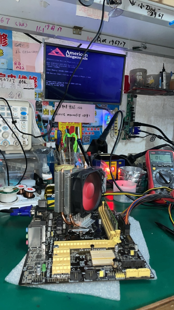

IO到开关针断了线。飞线可以点亮。
