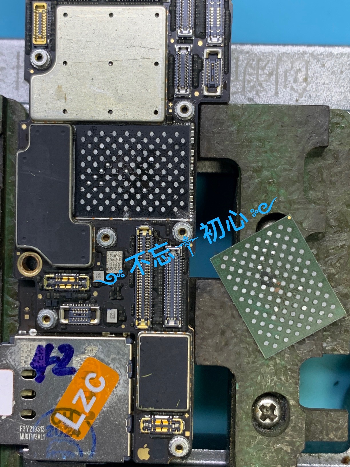

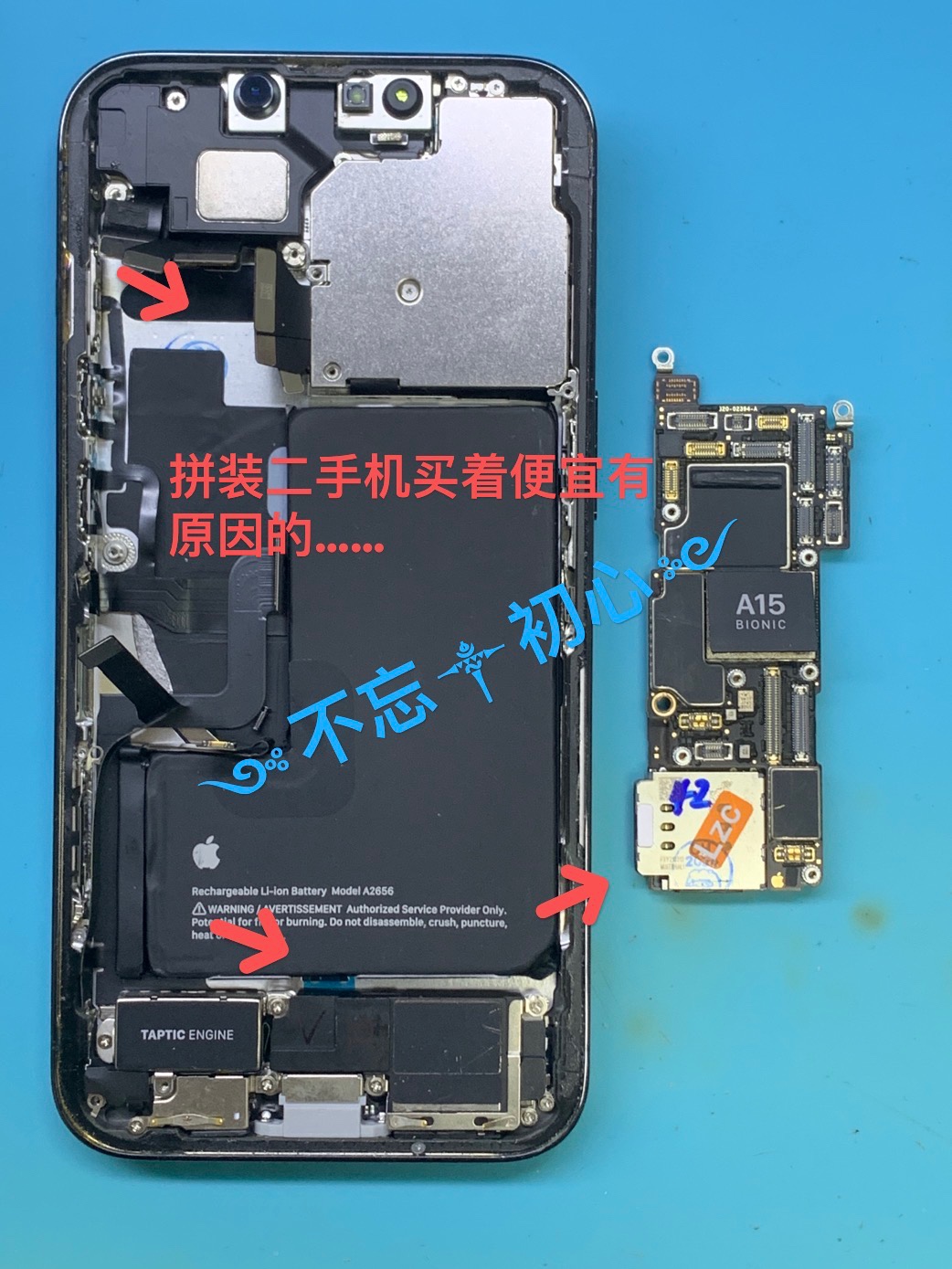

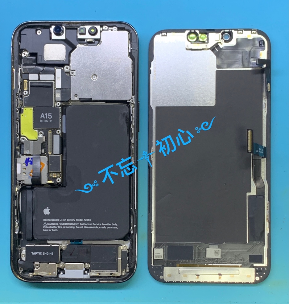

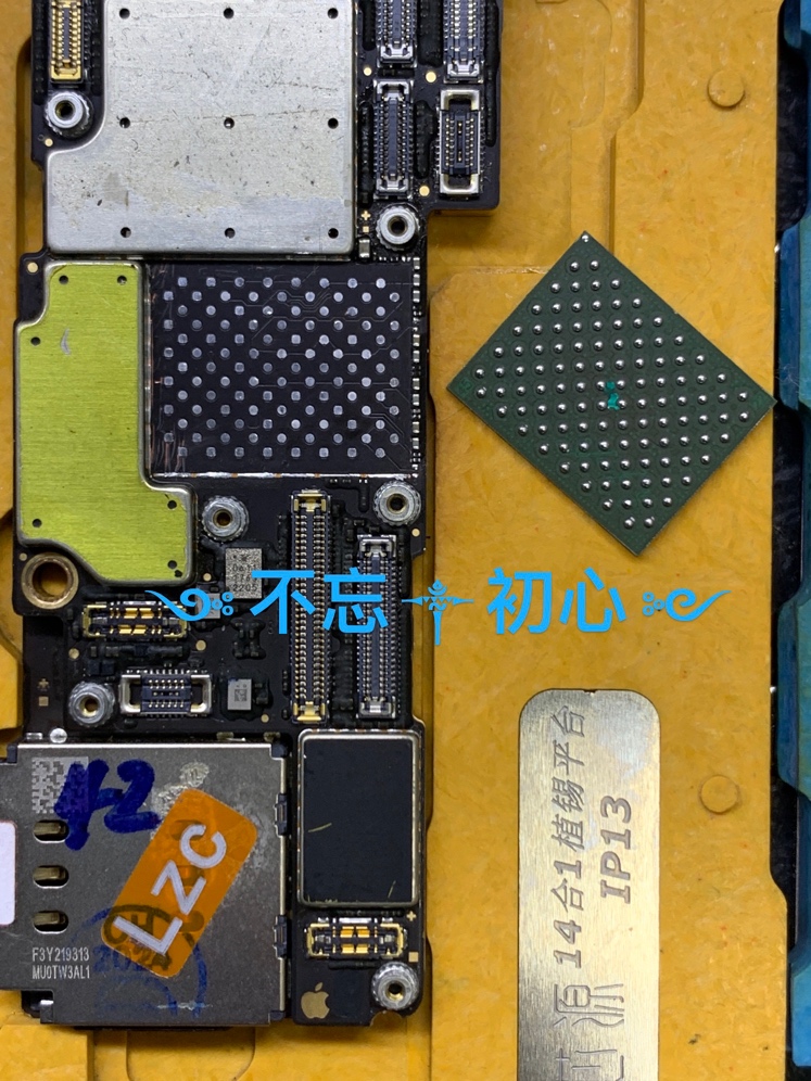

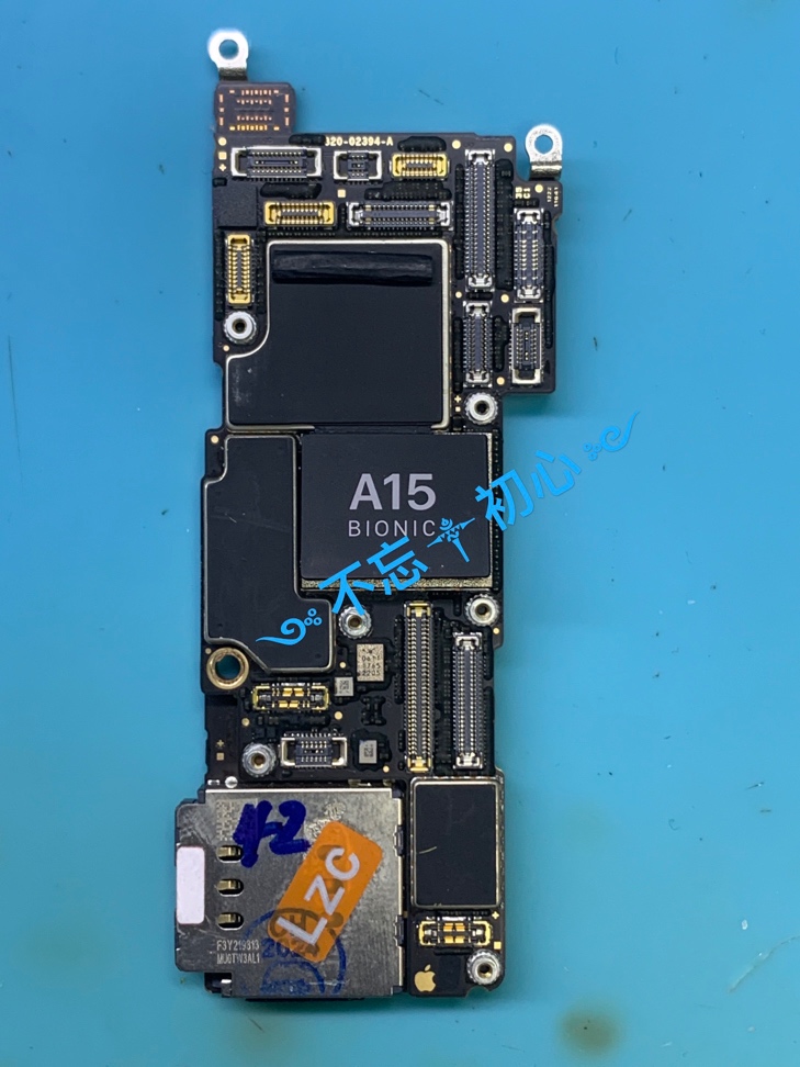

二手拼装13Pro不开机,重植硬盘OK……

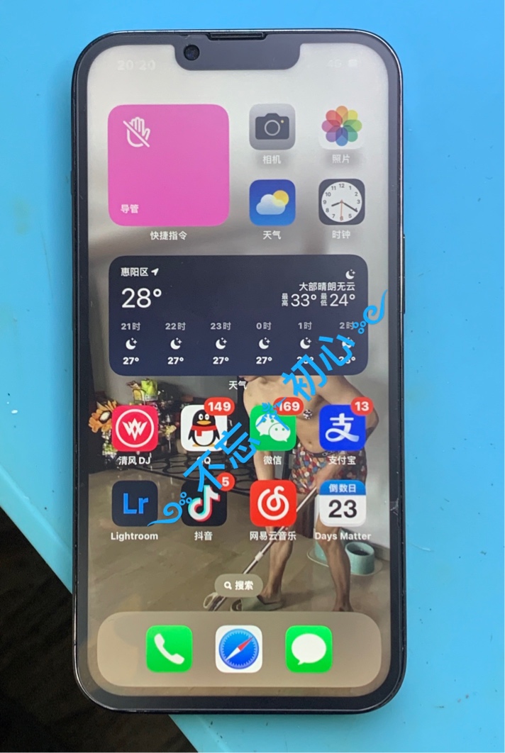

作者: jyou    时间: 2024-10-31 13:25
是不是我记错了 这屏黑边有点大
作者: redfish133    时间: 2024-11-6 11:26
还好开机了。
作者: tb16056    时间: 2024-11-10 00:49
jyou 发表于 2024-10-31 13:25
是不是我记错了 这屏黑边有点大
没记错,这是国产组屏黑边宽
