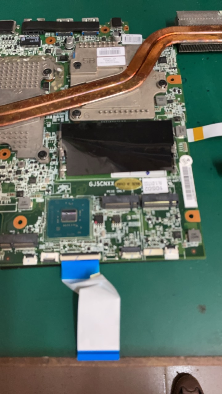

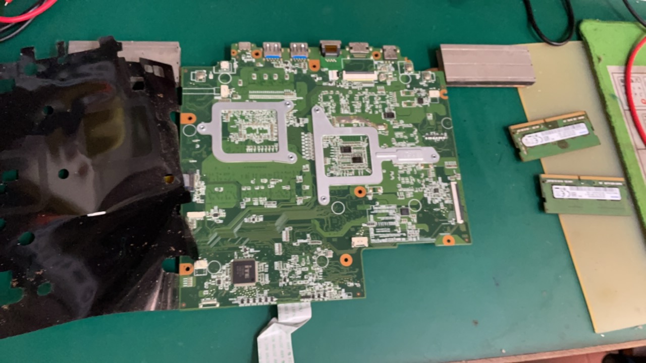

标题: 机械师T90-T偶尔能触发0.41左右秒掉,求高手指点迷津。 [打印本页]
作者: yuan-1967    时间: 2024-10-6 13:55
标题: 机械师T90-T偶尔能触发0.41左右秒掉,求高手指点迷津。
这个问题先刷bios还是干桥?还有别的通病吗?谢谢大家。
作者: yuan-1967    时间: 2024-10-6 13:57
是不是南坏了?
作者: liupinganxinkej    时间: 2024-10-6 15:52
GI5CNXA 图纸与点位
GI5CNXA.cad
2.37 MB, 下载次数: 4, 下载积分: 下载分 -2 分, 下载 1 次
GI5CNXA.pdf
1.72 MB, 下载次数: 3, 下载积分: 下载分 -2 分, 下载 1 次
作者: xfzl    时间: 2024-10-6 17:07
sr40b,基本上是桥的问题
作者: 东声科技    时间: 2024-10-6 18:12
蓝天代工的南桥都没散热器,通病  都很容易坏
作者: liyanchenshizhu    时间: 2024-10-6 22:02
先刷bios不行就换南桥这个南桥很坑容易买到坏的坏南桥换上症状会一样
作者: rainer    时间: 2024-10-7 09:17
不确定可以先软后硬,先BIOS后南桥
作者: yanbo    时间: 2024-10-8 18:02
看来都是这个套路啊!
作者: yuan-1967    时间: 2024-10-8 21:34
我在论坛找到板号一样的,是别人换桥修改ME的也可以吗?
作者: 小王良    时间: 2024-10-9 06:18
40b,桥坏的可能性很大
作者: wugaoshang    时间: 2024-10-9 08:23
通病哦,更换过很多了,一换就好。
作者: tulijunyw    时间: 2024-10-9 08:51
学习中~~~~~~。
作者: wyj2426    时间: 2024-10-9 14:39
学习中~~~~~~。
作者: tantqh    时间: 2024-10-9 15:01
我也有一,桥发了,还没有到货,故障一样,换了后验证一下
作者: tantqh    时间: 2024-10-9 15:02
论坛说是桥的问题,也换好过3片
作者: tantqh    时间: 2024-10-9 15:03
实在是讲不通,按开关大概10秒后有反应,有点奇妙
作者: 不樂    时间: 2024-10-11 01:38
sr40b 直接换 不用犹豫
作者: yuan-1967    时间: 2024-10-11 22:01
这个桥多少银子?买个干一下。
作者: yuan-1967    时间: 2024-10-11 22:02
这台机200收的
作者: yuan-1967    时间: 2024-10-11 22:02
保本可以了
作者: tantqh    时间: 2024-10-11 22:28
yuan-1967 发表于 2024-10-11 22:02
这台机200收的
转手600出了给我,行不
作者: 阿伟死了    时间: 2024-10-18 09:37
东声科技 发表于 2024-10-06 18:12
蓝天代工的南桥都没散热器,通病  都很容易坏
清华同方代工和蓝天有啥关系?
作者: 哎呀哇哇哇    时间: 2024-10-18 12:00
按触发延迟几秒上电到0.4不出cpu供电测s4信号不出,就换桥,搞一个好一个
作者: languang84    时间: 2024-10-19 11:33
sr40b 确实容易坏
作者: t252970629    时间: 2024-10-20 13:45
换桥吧,一般都是这样
