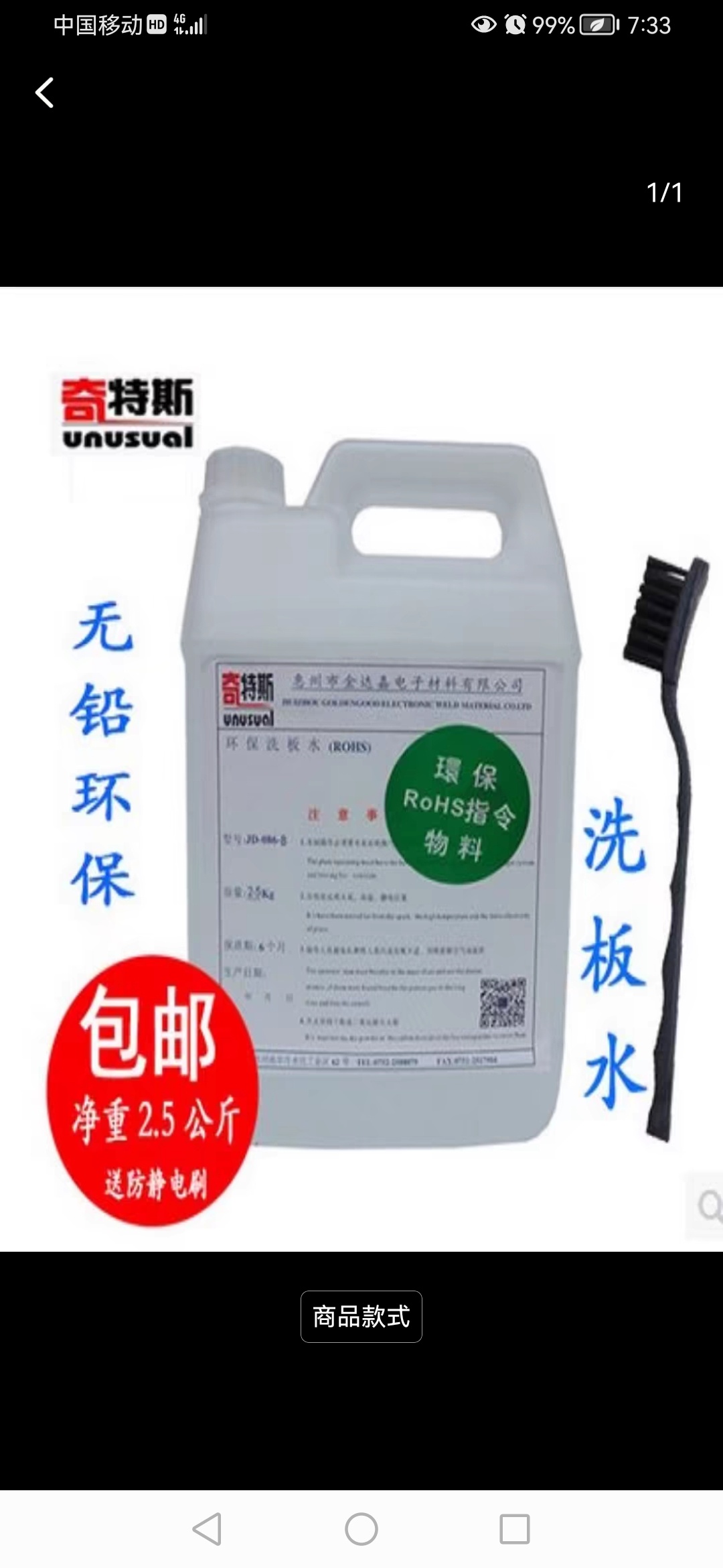

标题: 维修佬 850 清洗剂 真的很刺鼻 [打印本页]
作者: 集体跳水    时间: 2024-10-5 15:24
标题: 维修佬 850 清洗剂 真的很刺鼻
某平台网购的 850清洗剂  想也没想 问也没问 就下单了。收到打开瓶盖 天呐  一股刺鼻的天拿水味道直冲脑门 荡气回肠 。我只想搞个洗板水 却收到这么个东东 搞不好就是天拿水 用了一点 清洗后凉凉的 泛白 感觉根天拿水无疑 先不说效果 这真不敢用 闻多了健康容易出问题
不知大家有没有用过这玩意  有没有好的洗板水推荐
作者: u1509148    时间: 2024-10-5 16:45
你之前用的 什么 推荐一下   我现在用的也是这个
作者: 集体跳水    时间: 2024-10-5 16:59
u1509148 发表于 2024-10-5 16:45
你之前用的 什么 推荐一下   我现在用的也是这个
之前用酒精 洗洁精 wd40
作者: u1509148    时间: 2024-10-5 17:03
集体跳水 发表于 2024-10-5 16:59
之前用酒精 洗洁精 wd40
这个虽然 刺鼻但  用着还可以
作者: 集体跳水    时间: 2024-10-6 10:38
u1509148 发表于 2024-10-5 17:03
这个虽然 刺鼻但  用着还可以
其实就是天拿水 清洗后会泛白
作者: 集体跳水    时间: 2024-10-8 16:11
戴着口罩试了下 依然感到丝丝不适 闻了味 嘴里犯苦。 看看外壳标注  越是缺什么就宣扬什么。我打算扔了  十几块的东西 指望环保是不可能的了
有毒倒是有可能  跟天拿水的气味一模一样。 大家用这种的一定慎重 不要拿健康当侥幸。
作者: 圣《友顺达》    时间: 2024-10-14 07:35
用这款效果还可以的,味淡不会刺激
作者: wenqi0622    时间: 2024-10-14 08:07
现在卖假货的太多了!都是假冒伪劣!我买的和田姑娘家的五常稻花香就是假的!五块钱一斤!他们还说是他们自己家种的!就是南方大米拿到五常发货的!大家不要买五常大米了!都是假的!
作者: chenyang31    时间: 2024-10-14 08:53
以前用医用99酒精,洗了会泛白,后来维修佬洗板水,效果一般,但是放瓶子蒸发太快,用不起。后来换成英华洗板水,效果比维修佬好一些,蒸发没那么快,并且洗板水他可能放了香料,没那么难闻。不过英华的名声可能没那么好,一副老子的产品天下第一你们的产品都是乐色的样子,得罪了很多人。可以买一瓶试试。
作者: 老吴来了    时间: 2024-10-14 09:19
集体跳水 发表于 2024-10-05 16:59
之前用酒精 洗洁精 wd40
你是用来清灰尘吗?焊油酒精洗不掉的只能用洗板水
作者: 三百六十行    时间: 2024-10-14 11:27
洗板水我觉得差不多,对身体都是有害的。可以用杨二毛的试试
作者: laowu8788    时间: 2024-10-14 14:01
但凡洗板水就没有对身体无害的,他说的无铅环保是对环境环保,不是对人无害。
作者: 小王良    时间: 2024-10-14 20:39
集体跳水 发表于 2024-10-08 16:11
戴着口罩试了下 依然感到丝丝不适 闻了味 嘴里犯苦。 看看外壳标注  越是缺什么就宣扬什么。我打算扔了  十几块的东西 指望环保是不可能的了
有毒倒是有可能  跟天拿水的气味一模一样。 大家用这种的一定慎重 不要拿健康当侥幸。
我用的也是这个,倒一点,先放室外挥发一下,然后再用,不然太刺鼻!结合无尘布,效果还是不错的,比酒精好
作者: u1566020    时间: 2024-10-15 08:33
洗板水有没有味道的?
作者: panjie888    时间: 2024-10-15 11:02
我也是用这款,气味确实浓。1000ml,32元。
作者: he824825    时间: 2024-10-15 12:35
我以前再南方工厂了用的洗板水,不错,不过是大桶的。现在忘了啥牌子
作者: 寒木向陽    时间: 2024-10-15 21:25
在用   确实不好闻
作者: 集体跳水    时间: 2024-10-16 16:19
wenqi0622 发表于 2024-10-14 08:07
现在卖假货的太多了!都是假冒伪劣!我买的和田姑娘家的五常稻花香就是假的!五块钱一斤!他们还说是他们自 ...
真品的五常大米最起码十块以上
作者: zfeng520    时间: 2024-10-16 23:36
维修侠1100还行 气味比较淡,一直在用,可以买点试试
作者: 阿三了    时间: 2024-10-18 13:16
提示: 作者被禁止或删除 内容自动屏蔽
作者: hsy06    时间: 2024-10-18 22:56
效果怎么样?
作者: 集体跳水    时间: 2024-10-19 11:53
hsy06 发表于 2024-10-18 22:56
效果怎么样?
效果跟香蕉水一样  不建议买  危害健康
作者: 蓝杰    时间: 2024-10-19 17:08
香水有毒,,,,,,
作者: u1568967    时间: 2024-10-21 03:25
之前在电子厂干的那个挺好用,忘记了,也很刺鼻,有个松字
作者: zhunyan1    时间: 2024-10-21 17:41
有什么好i的推荐没
作者: hsy06    时间: 2024-10-22 17:33
什么洗板水好,我用的是喷的那种,洗完主板有水印,不太好
作者: u1514197    时间: 2024-10-23 18:26
以前都不用洗板水的,都是用无水酒精,前一阵子搞BGA拆焊,发现无水酒精清理残留的焊油很费劲,要反复刷反复擦拭很久才搞掉,于是入了一瓶洗板水。
试了一下,擦洗残留的焊油很快。但是、可是、可但是,它竟然能溶胀硅胶垫,而且对一些塑料件也有溶蚀作用,一不当心塑料件就花了。搞得我现在很纠结,用它吧,还得在下面垫上别的东西,免得它把硅胶垫弄变形,还担心把塑料件溶蚀了。不用吧,都已经买来了,总不能扔掉。
作者: jyou    时间: 2024-10-27 10:26
有点拿命干的感觉
作者: 邓建淋    时间: 2024-10-28 16:27
我用异丙醇,还行洗两次就OK。
作者: 羽汐    时间: 2024-11-8 21:31
鹰牌990这个味道还不错,不是太刺鼻
作者: duohaiou    时间: 2024-11-26 17:26
我一直都是用95%医用酒精
作者: hzxielj    时间: 2024-11-26 18:29
感谢分享
