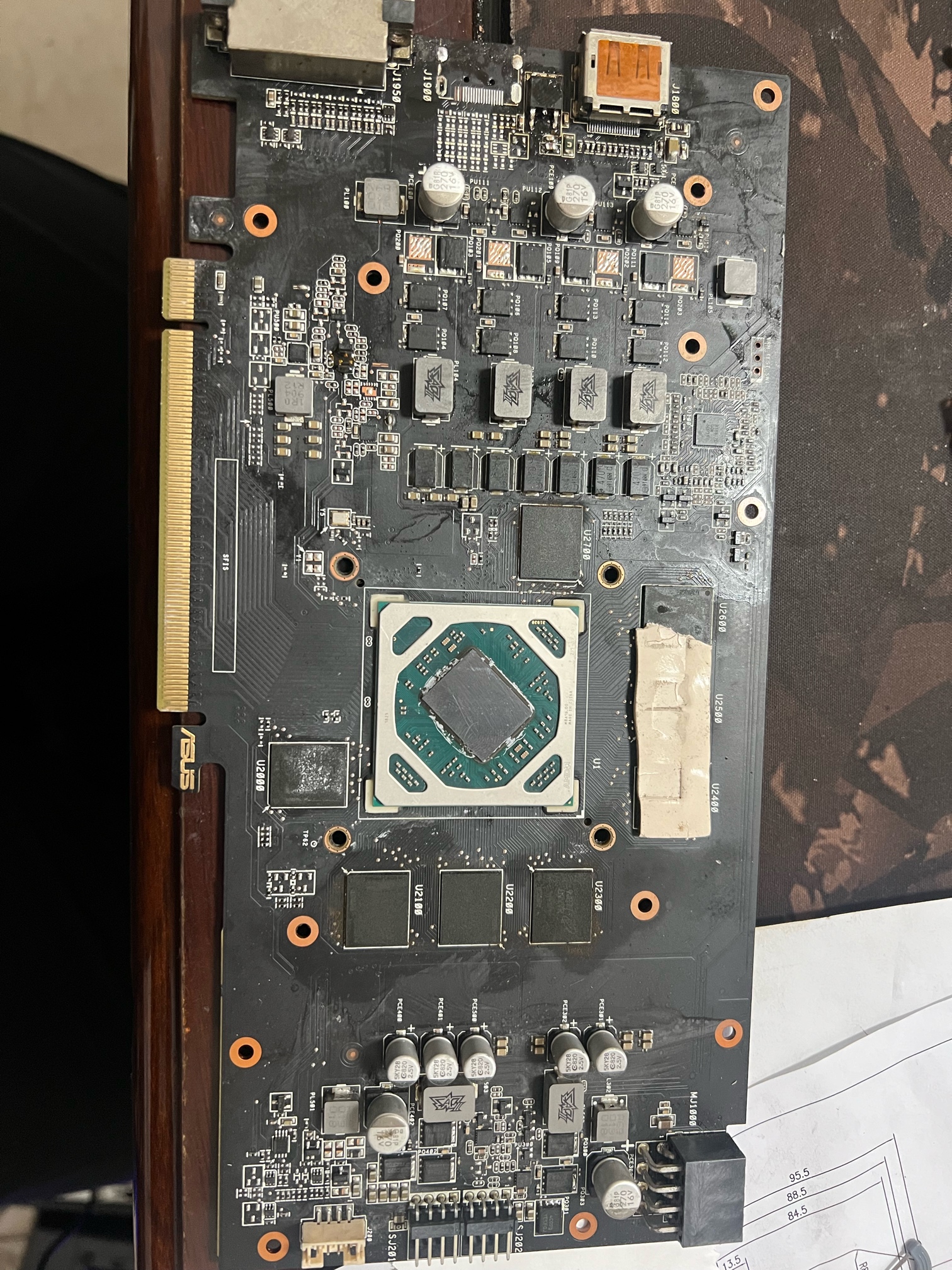

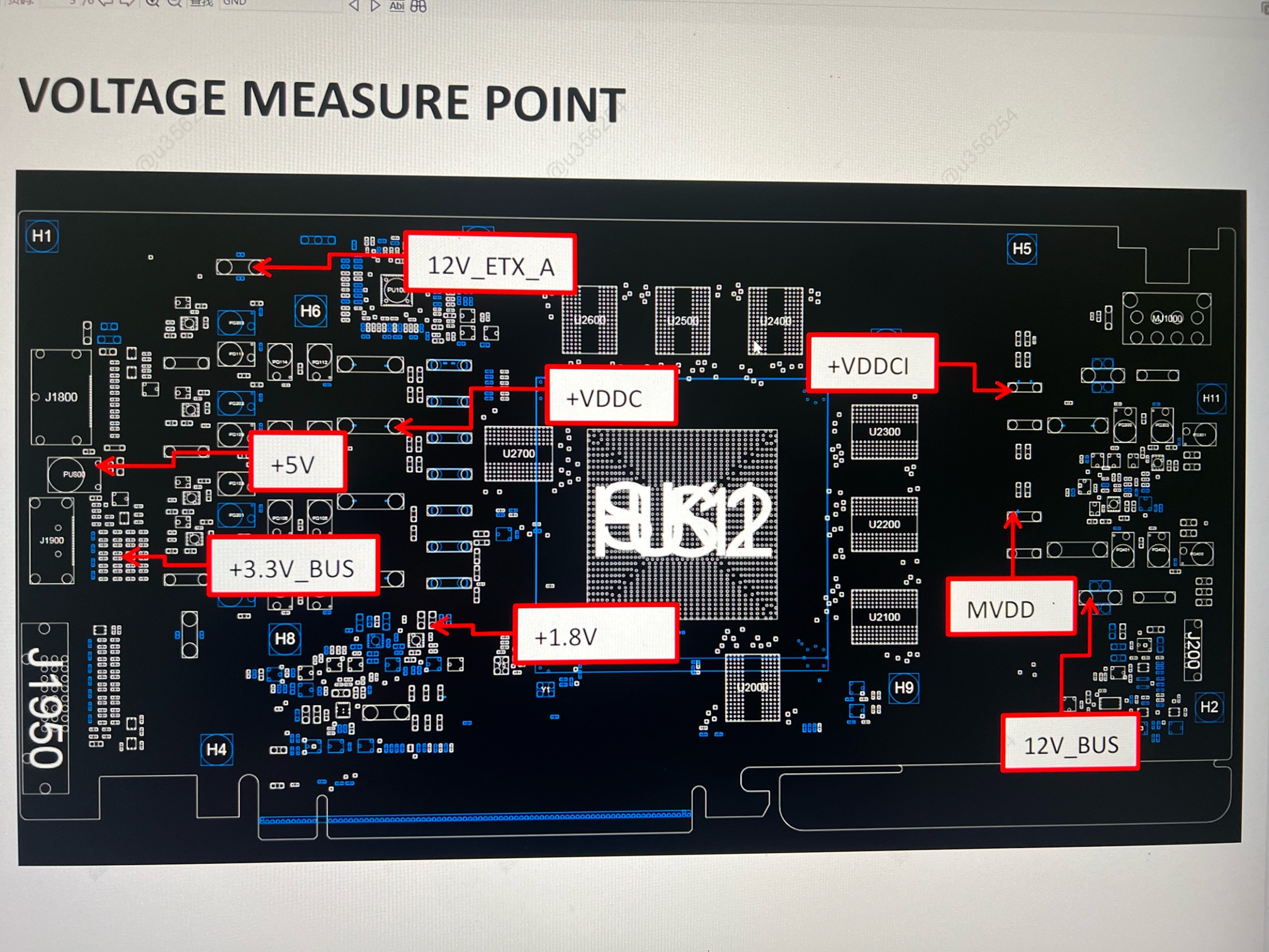

有偿请教,华硕580 8g单dvi,自己加hdmi口,5v二极管档100.不开机了,12v 3.3 1.8时钟,复位对地都正常。

u1566711 发表于 2024-10-4 20:57
供电热,芯片凉,5v上电测有电压
核心供电出来了吗?如果没出就可以往回找了

推荐
发表于 2024-10-4 20:57:36 来自迅维网APP | 只看该作者 来自: 山东济南 来自 山东济南
u1535716 发表于 2024-10-04 20:46
风扇都不动?那是根本没启动吧?估计核心也没发热 从头开始修吧 先测5V芯片,如果5V没出来,1.8什么的也不会出
供电热,芯片凉,5v上电测有电压

推荐
发表于 2024-10-4 20:46:55 | 只看该作者 来自: 亚太地区 来自 亚太地区
u1566711 发表于 2024-10-4 20:09
现在是dvi也不显,5v不对,风扇不动

发表于 2024-10-4 20:09:23 来自迅维网APP | 只看该作者 来自: 山东济南 来自 山东济南
u1535716 发表于 2024-10-04 19:09
1.我觉得你该刷一下别的BIOS才行!刷那种同PCB但带HDMI接口的!
2.你5V有点低,把你装的电容电阻拆掉 再量对地阻值(一定等板子凉了再测),要拆一个  等凉透 测一下,再拆一个,等凉透了再测一下
我新手,说错勿怪
现在是dvi也不显,5v不对,风扇不动

发表于 2024-10-4 20:08:50 来自迅维网APP | 只看该作者 来自: 山东济南 来自 山东济南
我新手,说错勿怪
已经都拆了,也是这样。。。

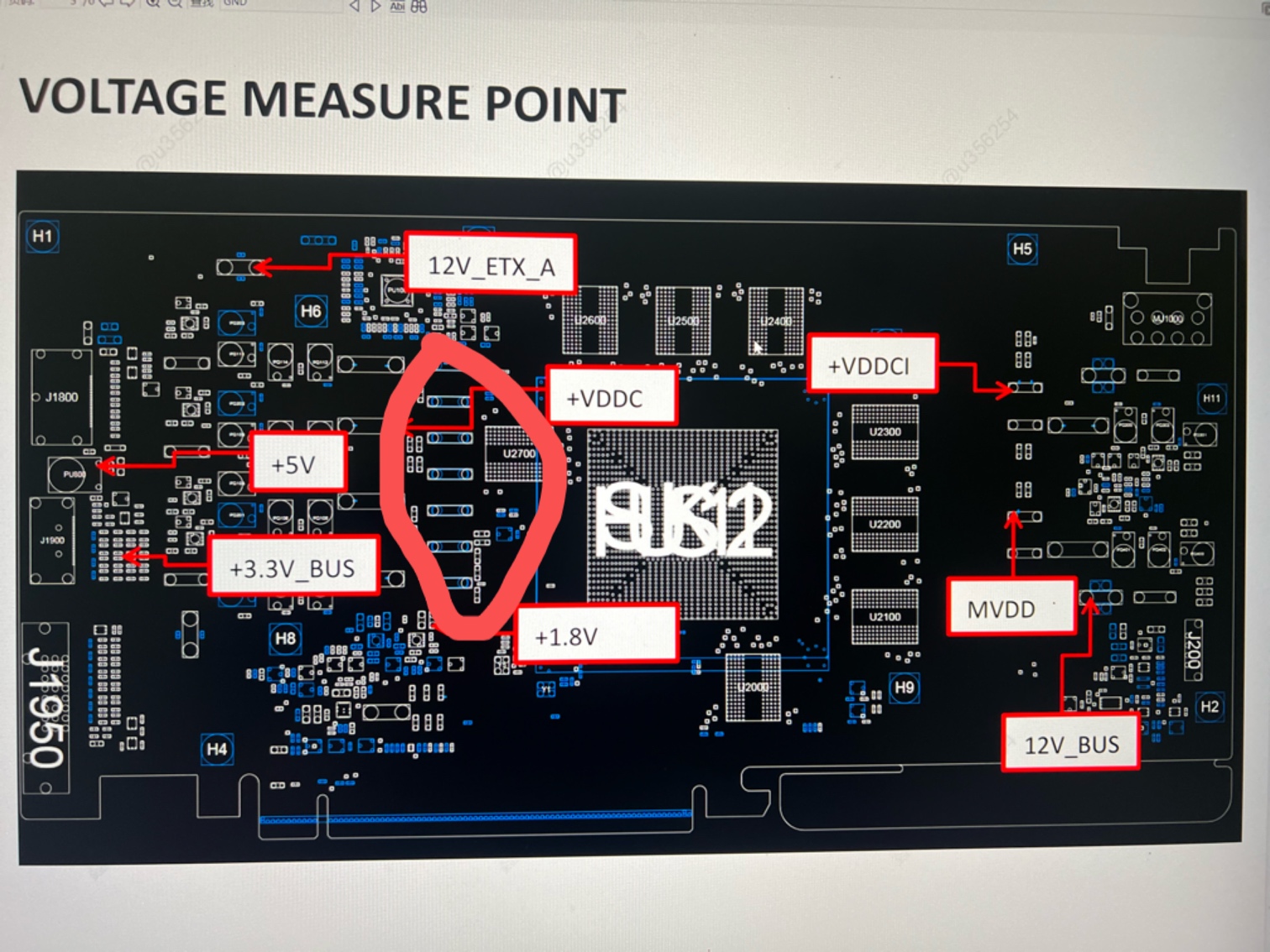

12#
发表于 2024-10-6 15:40:13 来自迅维网APP | 只看该作者 来自: 山东济南 来自 山东济南
红圈中没电压,这个通哪。。

14#
发表于 2024-10-6 23:29:50 | 只看该作者 来自: 亚太地区 来自 亚太地区
你的0.8V呢??MVDD是多少?
如果是我的话 一定先测MOS管  。
MOS断了出啥电压都进不去核心,MOS直通了 就可能会12V直接怼核心或显存里去!
