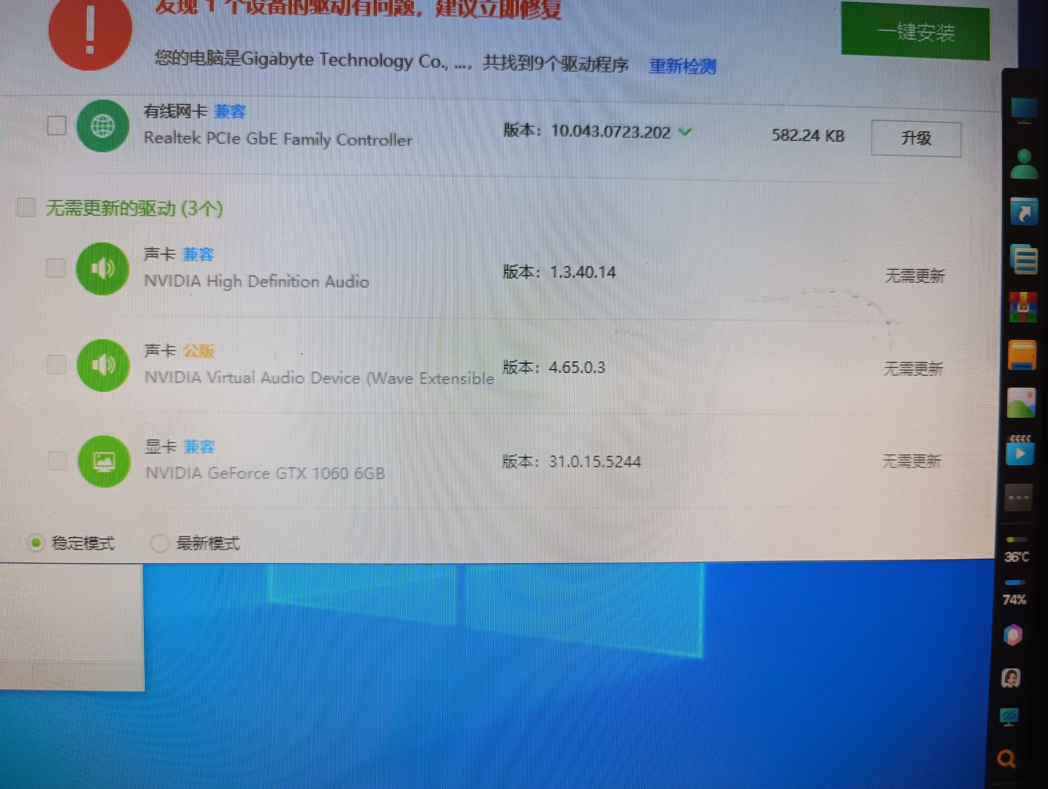

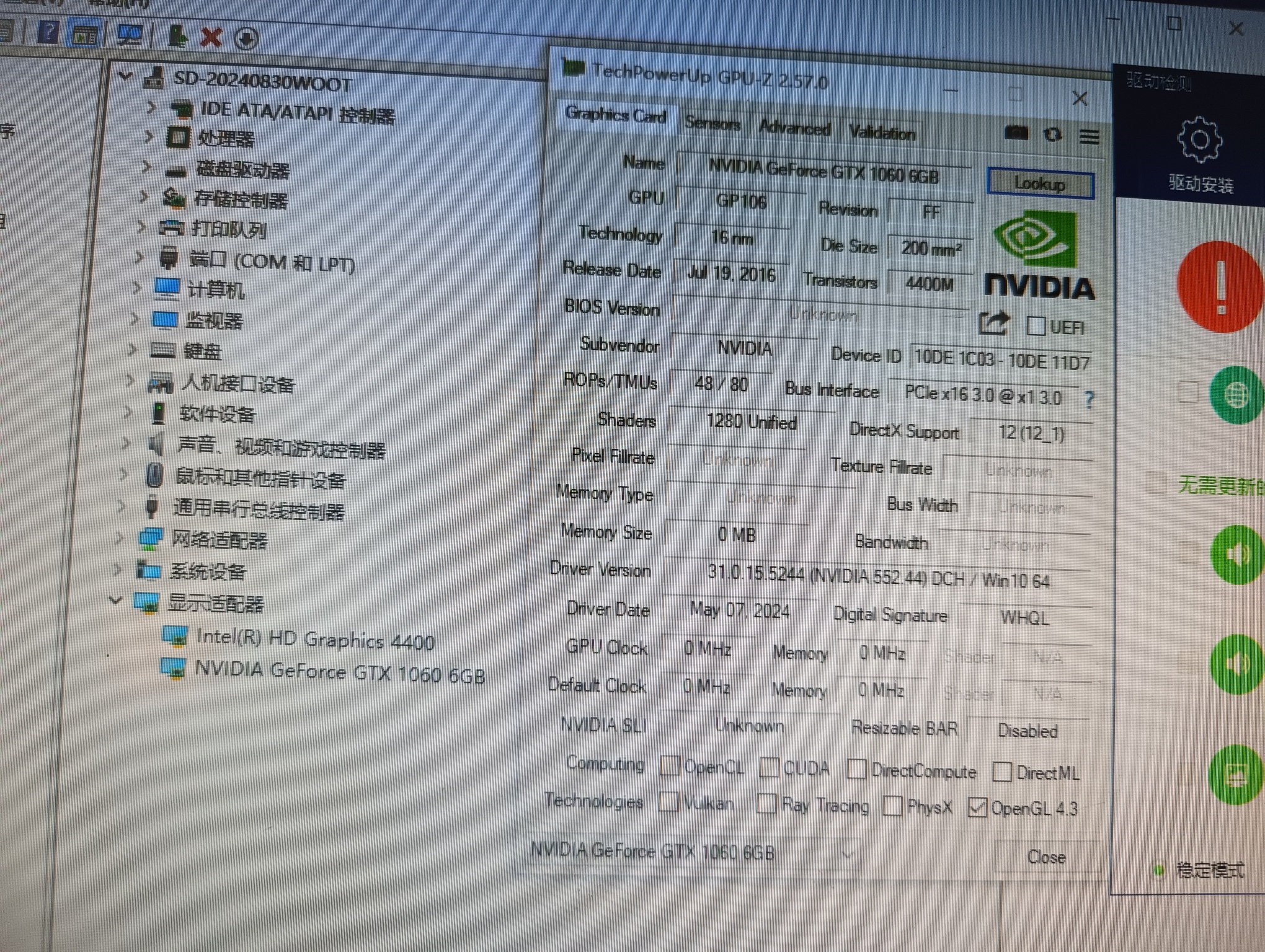

还是那个话题,1070板子装1060核心,
发了几个帖子,感觉能搞的都搞了,现在驱动也装上就是不亮机,不显示显存

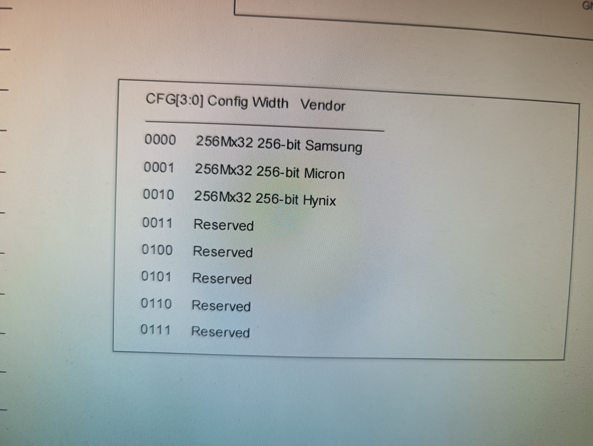

识别电阻只有显存型号没有显存大小呢?

1060 显卡 单颗显存都是1G的,上面标的是单颗大小

要刷1060的vbios

发表于 2024-10-5 14:53:20 | 只看该作者 来自: 江苏苏州 来自 江苏苏州
bios没显示出来,估计还是bios有问题,我估计LZ应该不会干不刷BIOS这种基础错误,应该还是板子兼容性的问题吧

识别电阻还有3个和bios有关系的,不知道是不那个的问题  详情 回复 发表于 2024-10-5 22:51
