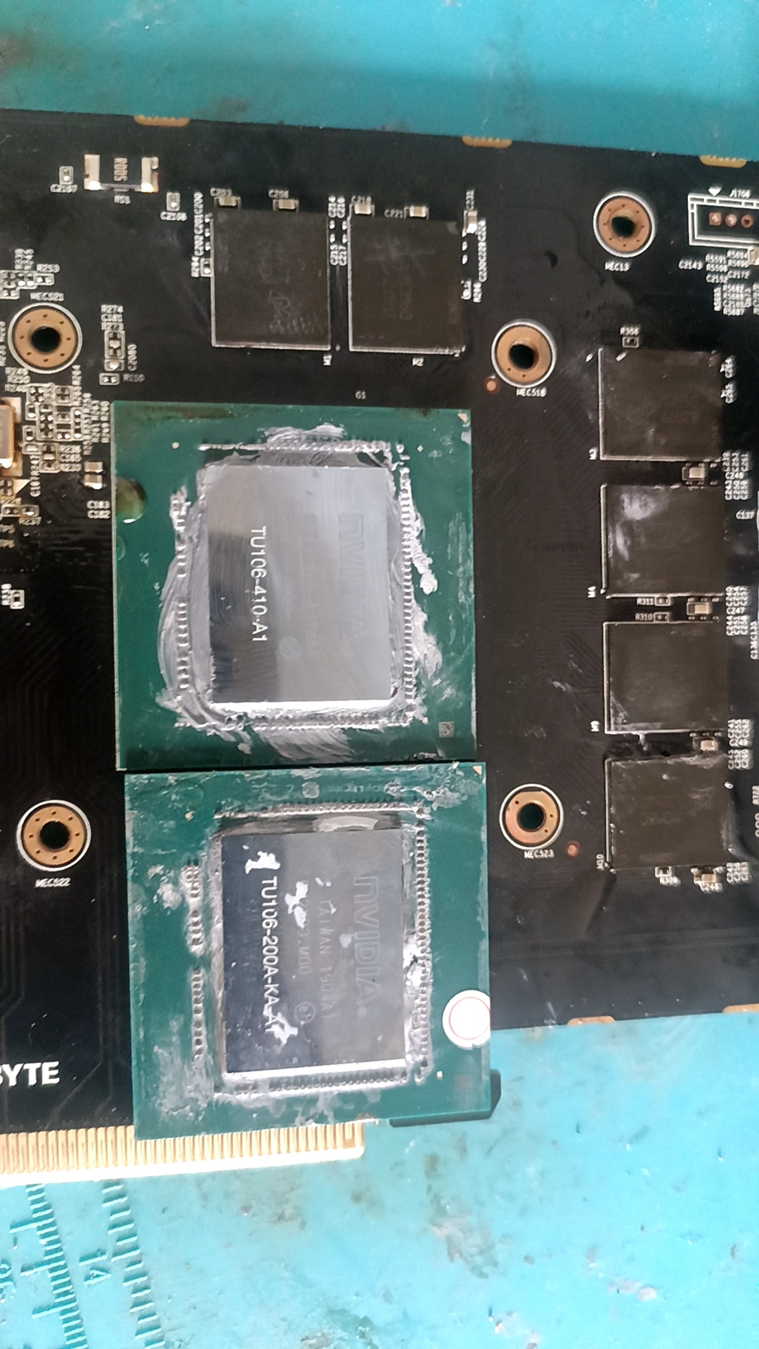

手里有一片2060s核心坏的我看脚位和2060核心一样的能代换吗刷了bios认不认卡 还有就是多一组显存管不管他

没法换,另一个是A通道砍掉的,你这板子A通道有没有D通道,换上花屏
点评
有abcd通道按理说可以的  详情 回复 发表于 2024-10-4 17:27
刷了bios他就不会读了吧  详情 回复 发表于 2024-10-4 17:26
刷了bios他就不会读了吧
回复 支持 反对
5#
发表于 2024-10-4 17:27:39 来自迅维网APP | 只看该作者 �
有abcd通道按理说可以的
