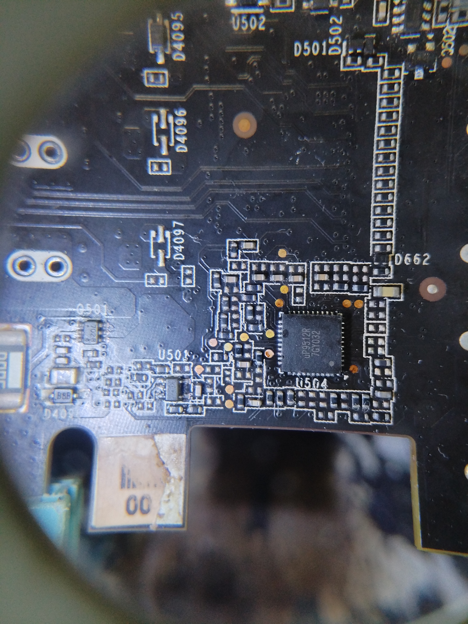

索泰2060没有核心输出,测试5V正常1.8V正常。主控为9512R EN 2.4V 正常 12脚5V正常就是不输出核心电压。断电立马通电就能正常输出。不能正常输出的时候EN开启也是正常的。9512R工作的时序有大佬知道吗?还需要查哪些地方?

9512R 31脚反馈  没有核心输出应该也没有反馈呀   保护怎么查呢

27脚 电压是否正常,2脚vref,,还有其它,,

27脚0.8V  2脚2V

27脚正常1.2V,0.8不正常,把两分压电阻换了

谢谢老哥的耐心回复  我测了另一个好卡 27脚也是0.8V 我把分压电阻拆下来测试阻值和图纸上差不多的

27脚是0.8 12V分压下来一个电阻是1.2 后面还有个电阻到9512R 27脚就是0.8

27脚是电压检测,只有两分压电阻,你是不是看错了

卧槽............数错了 数到28脚了   27脚是1.18V ...............还是老哥厉害
