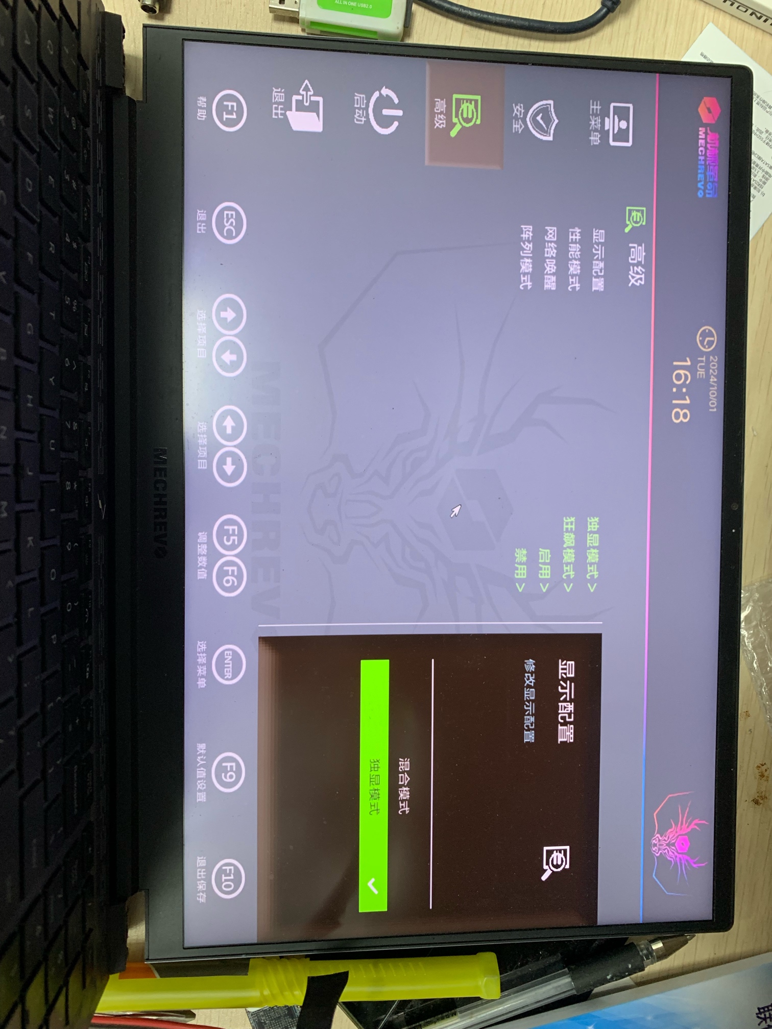

作者: 乐淘老渔    时间: 2024-10-3 21:28
显卡直连模式设置画面。

作者: 韩兵    时间: 2024-10-5 22:17
独显直连模式,COMS放电不就恢复了吗?

作者: almin9898    时间: 2024-10-7 11:54
应该清除CMOS就可以显示吧,不用刷BIOS的
