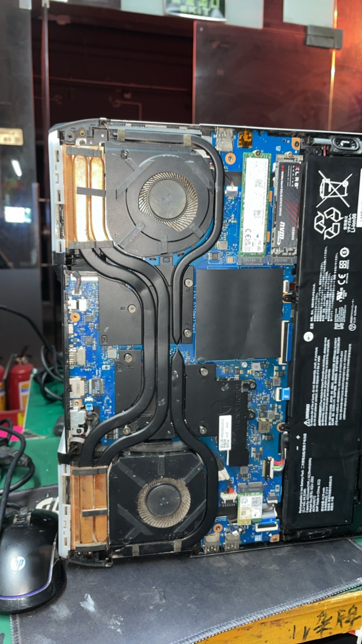

清完灰还是一样的问题,下一步就是准备换风扇就可以解决问题了吗?还有别的办法吗?大家给点建议吧!

还是查温控电路吧
作者: JasonW    时间: 2024-10-3 09:20
这电脑是工地上用的,查风扇控制电路
作者: yuan-1967    时间: 2024-10-3 11:41
单上一个风扇就可以正常
作者: yuan-1967    时间: 2024-10-3 21:02
今天上一个风扇也是偶尔转,关机再开又是不动了。

这款机器风扇供电芯片是通病,非常容易烧,换芯片或者改电路解决
作者: 长安长    时间: 2024-12-12 18:32
这里就是,修了十几个了,有没烧的有烧的,也有反复烧的,反复烧的我一般用外置12V供电小板改上去给风扇
作者: tanlei    时间: 2024-12-16 10:56
这个芯片什么型号有么  没点位
