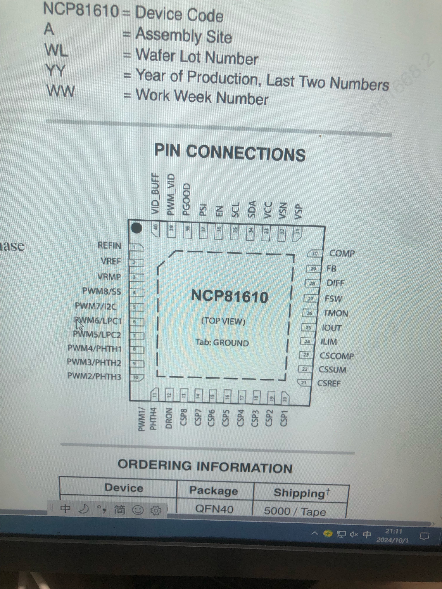

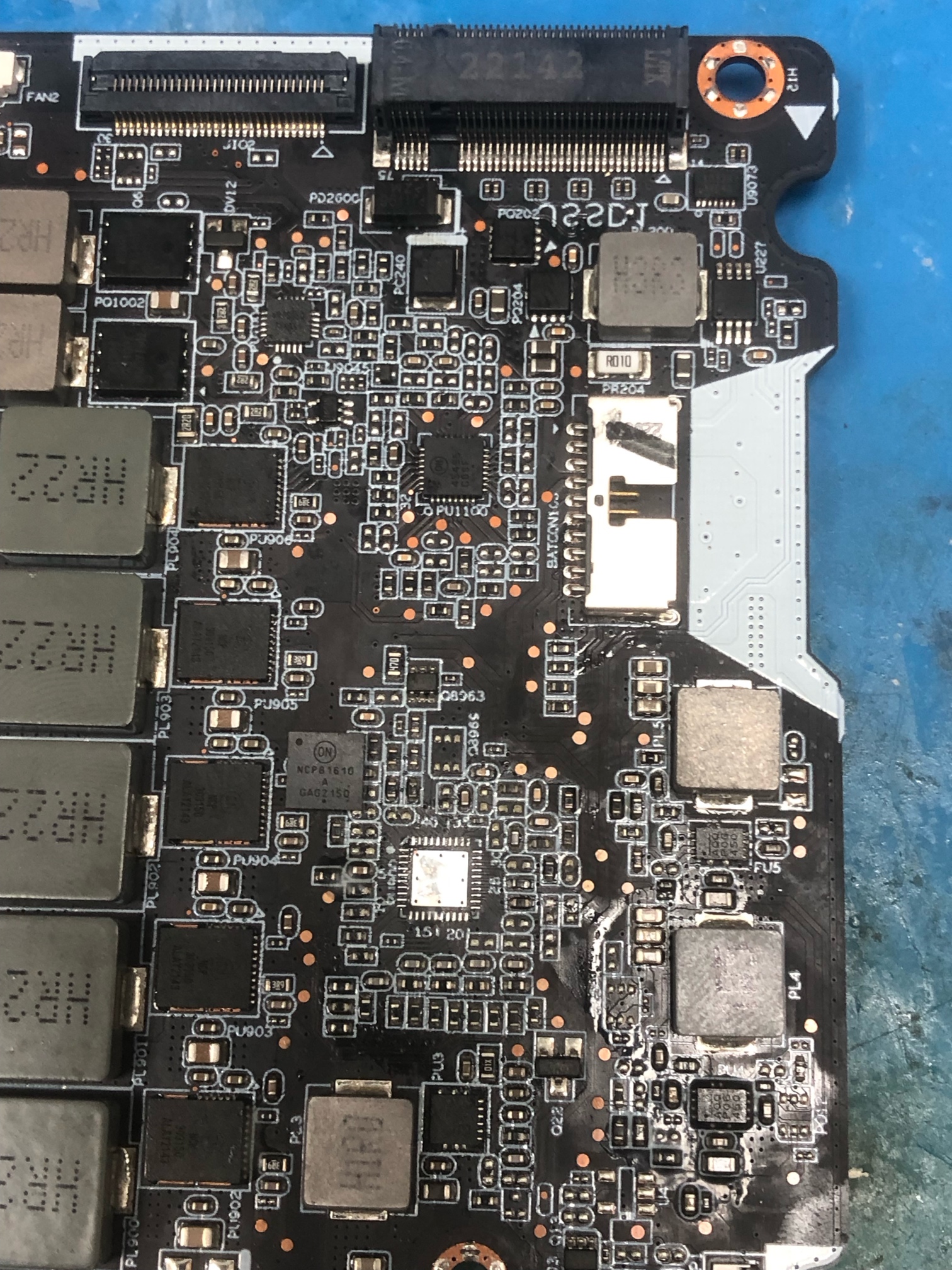

求助VSP跟Vsn信号定义
机械革命蛟龙16没有独显,GPU核心供电不出,显存供电1.2v正常,ncp81610已经更换没用,测量发现vsp跟vsn脚位阻值很低,两个脚阻值4欧左右!手机电路vsp一般是显示正极,笔记本芯片不怎么熟悉,有没有大神指点一下,问题是不是出在这两个信号上面!可以付费学习。

这两个脚位阻值正常的,我那台电脑已经修好了,你可以看我另外一个帖子
