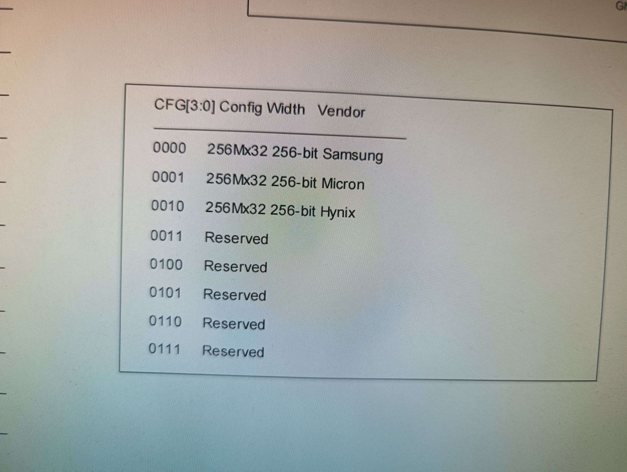

我自己试验过的,索泰GTX1060 6G 换1070核心,补两个显存,改STRAP配置电阻,刷GTX1070 BIOS,直接OK了
作者: 1210351965    时间: 2024-10-3 18:14

测试显存供电对地阻值,改STRAP配置电阻

我是技嘉1070装技嘉1060核心,显存一模一样的,改哪里啊没图纸没点位,1070 oc2.0版

显存都是三星的,不用改吧,不过这图纸是1060的。。
