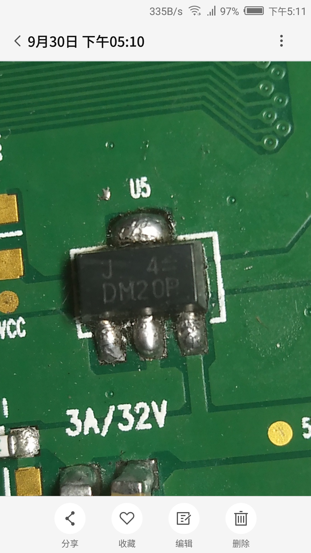

标题: 如图所示丝印J4=的三端稳压管是什么型号?
联想b520e一体机硬盘电源线烧,然后发现烧太多地方,主板烧,液晶屏烧。液晶屏更换了SM4005A后依然白屏,LG的信号处理器没有供电,这个稳压管输出只有0.8V,芯片脚位左Out3.3V中GND右输入5V,和1117或ht75系列不一样,丝印J4=,有知道它是什么型号吗?

作者: 8000    时间: 2024-10-1 17:32
就是DM20P功率管吧  猜测而已
作者: 宜阳迅佳    时间: 2024-10-2 23:02
8000 发表于 2024-10-01 17:32
就是DM20P功率管吧  猜测而已
另外一个同型号屏幕第一行仍然丝印J4=,第二行E822Y,说明J4=丝印才是型号。
作者: 完美视界    时间: 2024-10-4 03:23
图片上左边跟中间的脚有点锡连住了
作者: 宜阳迅佳    时间: 2024-10-5 11:12
完美视界 发表于 2024-10-4 03:23
图片上左边跟中间的脚有点锡连住了
测量了两脚没有连住,目前已经脚位一样的有TPL810的,就是感觉输出电流有点小,不知道能不能替换。
作者: 宜阳迅佳    时间: 2024-10-5 12:50
屏幕型号是LM230WF5(TL)(D1)。最后使用一个SE6120G33对接了输入输出脚后正常显示了。
