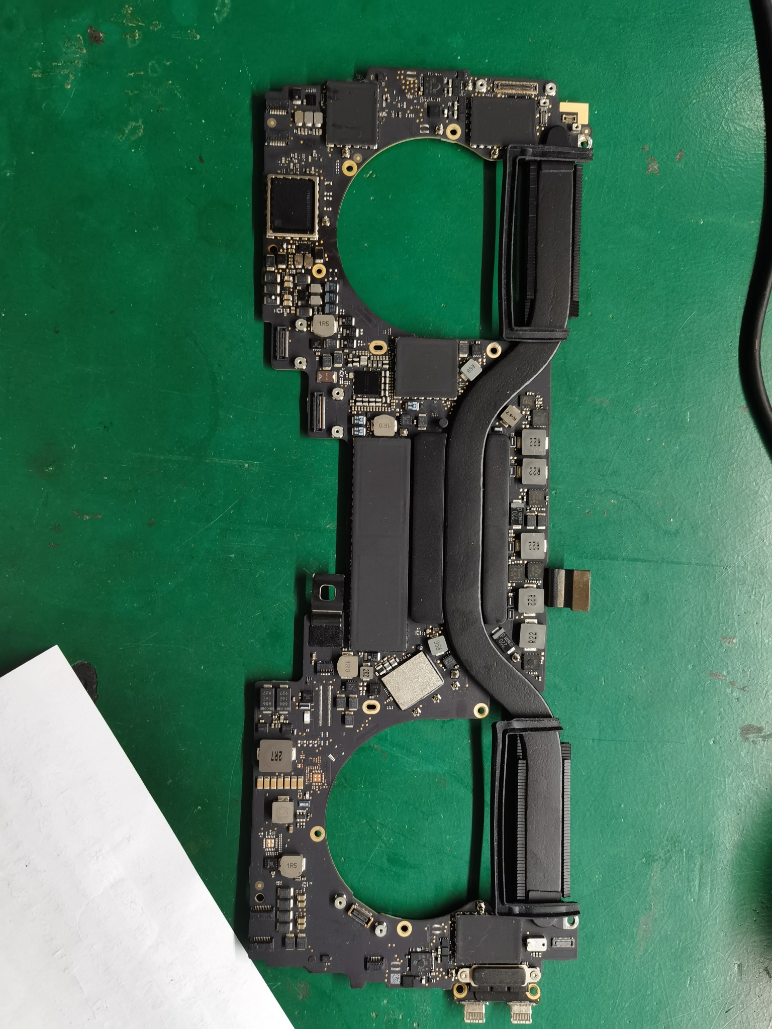

a1989  加电到0.1左右,测量3.5v有,硬盘供电2.7v无,供电芯片发他烫。换芯片,供电出来2.56v.  电流加到0.05上不去。麻烦大家给点思路。

按时序查
