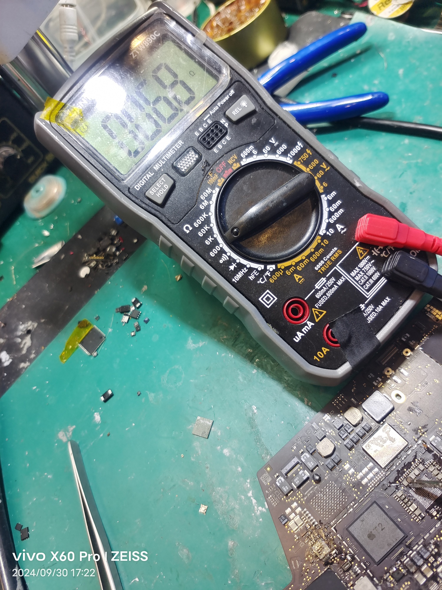

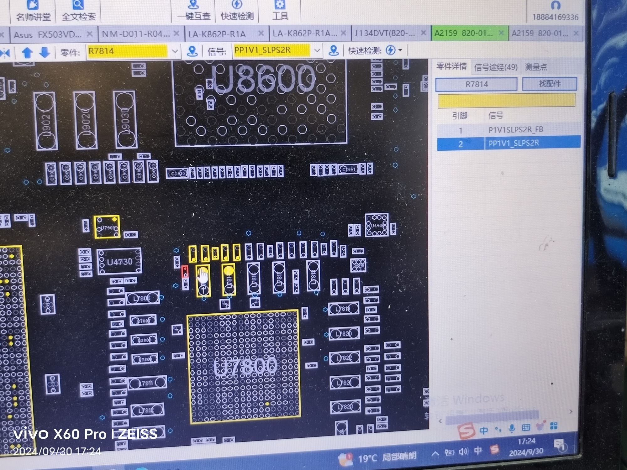

a2159进水短路,3v短路,u7800供电芯片烧了,拆了u7800,T2供电pp1V1阻值只有6.8欧,这个阻值正常吗?第一次修这款机,大神指点一下 谢谢

A2159  图纸加点位
A2159 820-01598 BoardView.brd
831.9 KB, 下载次数: 2, 下载积分: 下载分 -2 分, 下载 1 次
作者: liupinganxinkej    时间: 2024-9-30 17:47
A2159  图纸加点位
A2159 820-01598 .rar
4.31 MB, 下载次数: 3, 下载积分: 下载分 -2 分, 下载 1 次

1V烧,看电流
作者: 微醉的迷情    时间: 2024-9-30 18:36
能修出DFU电流来,剩下的就好搞了
