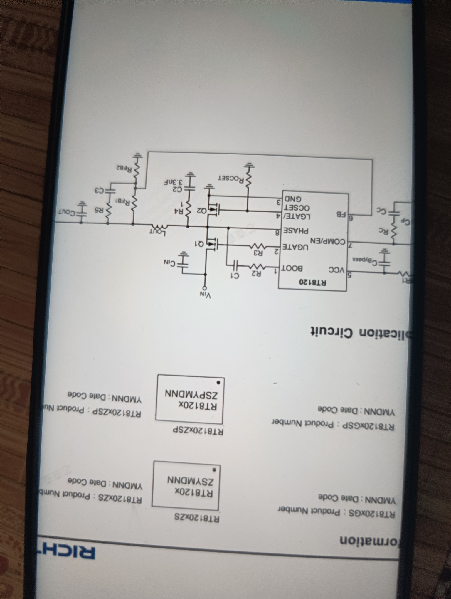

[ÇóÖúÖÐ]
1050tiÏÔ´æµçѹ1.6v
  [¸´ÖÆÁ´½Ó]
Ìø×ªµ½Ö¸¶¨Â¥²ã
·¢±íÓÚ 2024-9-29 22:26:31 | Ö»¿´¸Ã×÷Õß »ØÌû½±Àø |µ¹Ðòä¯ÀÀ |ÔĶÁģʽ À´×Ô£º Öйú À´×Ô Öйú
ÂíÉÏ×¢²á£¬»ñÈ¡ÔĶÁ¾«»ªÄÚÈݼ°ÏÂÔØÈ¨ÏÞ
ÄúÐèÒª µÇ¼ ²Å¿ÉÒÔÏÂÔØ»ò²é¿´£¬Ã»ÓÐÕʺţ¿×¢²á
,оƬÊÇrt8120a,оƬ»»ÁË fb·Öѹµç×èҲȫ»»¹ýÁË£¬Çó´óÉñÖ¸µã£¬Õâµçѹ»¹ÊÜʲô¿ØÖÆÄØ?

·¢±íÓÚ 2024-9-30 09:08:44 | Ö»¿´¸Ã×÷Õß À´×Ô£º ¹ã¶«·ðɽ À´×Ô ¹ã¶«·ðɽ
»¹ÊÜÏÔ¿¨ºËÐÄ¿ØÖÆ£¬Í¨¹ýMOS¹Üµ¼Í¨ºÍÏ·Öѹµç×è²¢Áª

·¢±íÓÚ 2024-9-30 16:33:26 À´×ÔÑ¸Î¬ÍøAPP | Ö»¿´¸Ã×÷Õß À´×Ô£º ËÄ´¨ À´×Ô ËÄ´¨
JasonW ·¢±íÓÚ 2024-09-30 09:08
Ô­À´Èç´Ë£¬¸Ðл£¬ÓÐͼֽ¾ÍÊǺÃ
