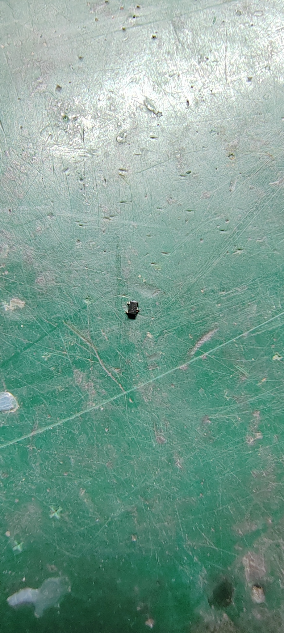

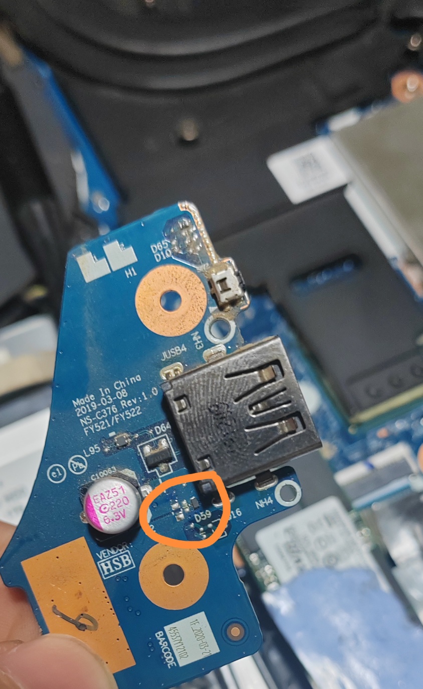

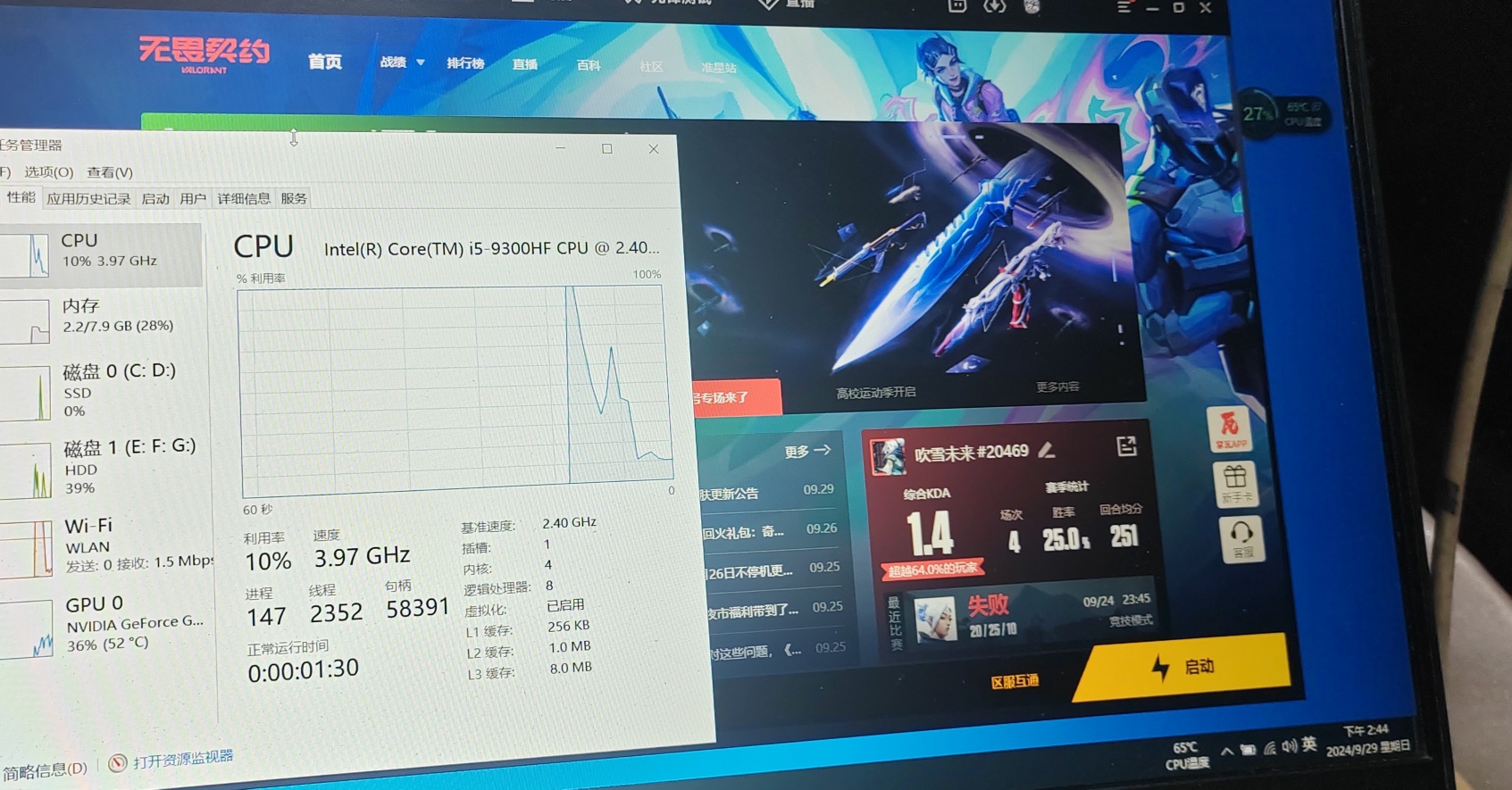

接到过许多打游戏卡顿的笔记本,论坛里也有许多y7000锁频的笔记本,方法都一样先放电升级bios,以及去掉usb小板后面的三角小芯片,我的维修思路是先拆掉了三角芯片,频率从0.78开始乱跳了,有时候蹦到2-3频率去,但游戏效果连瓦罗兰特都带不了,而且频率不稳,于是我在想我遗漏了什么?之前有个客户来过是华硕的,也是卡顿但是那时候看没是否锁频了,花1800在广东换了一片主板,还是卡顿,于是这次维修首先排除了CPU以及主板,看是观察周围,来到论坛发现是usb小板的问题,我拆完三角芯片发现还是卡,于是我又更新bios,发现依旧如此,后开在把COMS放电,再次开机没有问题,一直试开关机简直了"神奇"~~~べ~~~这三步放电,刷bios,以及usb芯片差一步都不行~~~べ,目前我看论坛有这类问题,但大家都没有像我一样先搞小板还出问题的,所以如果你也拆完了小板建议像我这样操作,拆完芯片,刷完BIOS之后在放一次电,我遇到过很多这样问题的笔记本,比如r9000和华硕,还有dell,但目前只有这一台修了,也修好了,大家要是遇到了,可以先排除一下usb板子像联想这样修,华硕的客户花了1800买了板子都没解决

作者: 极致科技    时间: 2024-10-1 12:28
拆掉的Q16,温控?
作者: 漫游的486    时间: 2024-10-1 15:56
极致科技 发表于 2024-10-01 12:28
拆掉的Q16,温控?
记不太清了,我记得是休眠开关来着,一个大佬讲过"它不正常的存在会导致这个电脑处于长期的节电性能模式"锁频大概率和它有关系

作者: u1563394    时间: 2024-10-8 20:43
小板有温控电路 3条腿
作者: wks123    时间: 2024-10-20 17:42
小板的上的那个是休眠开关吧
