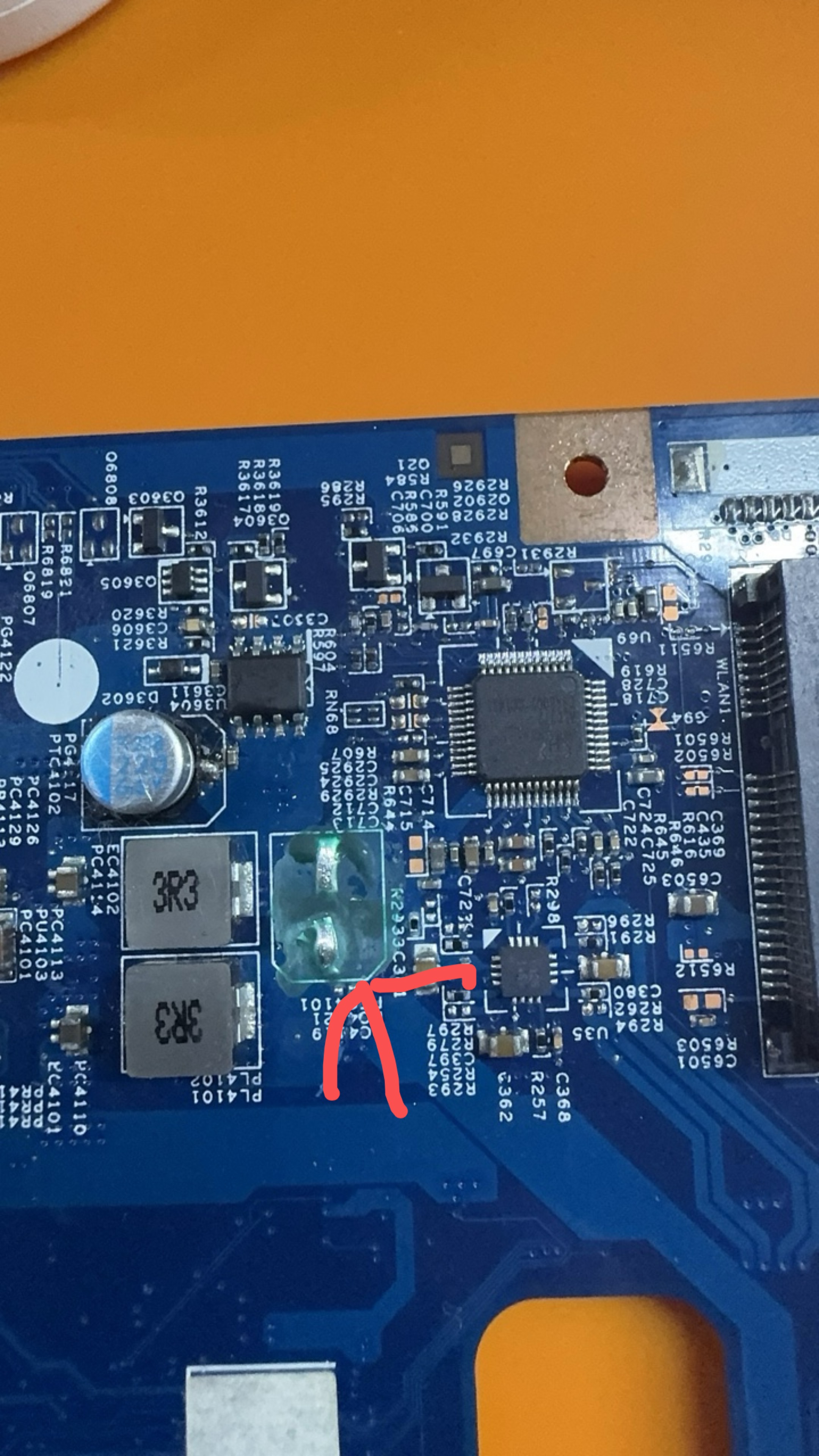

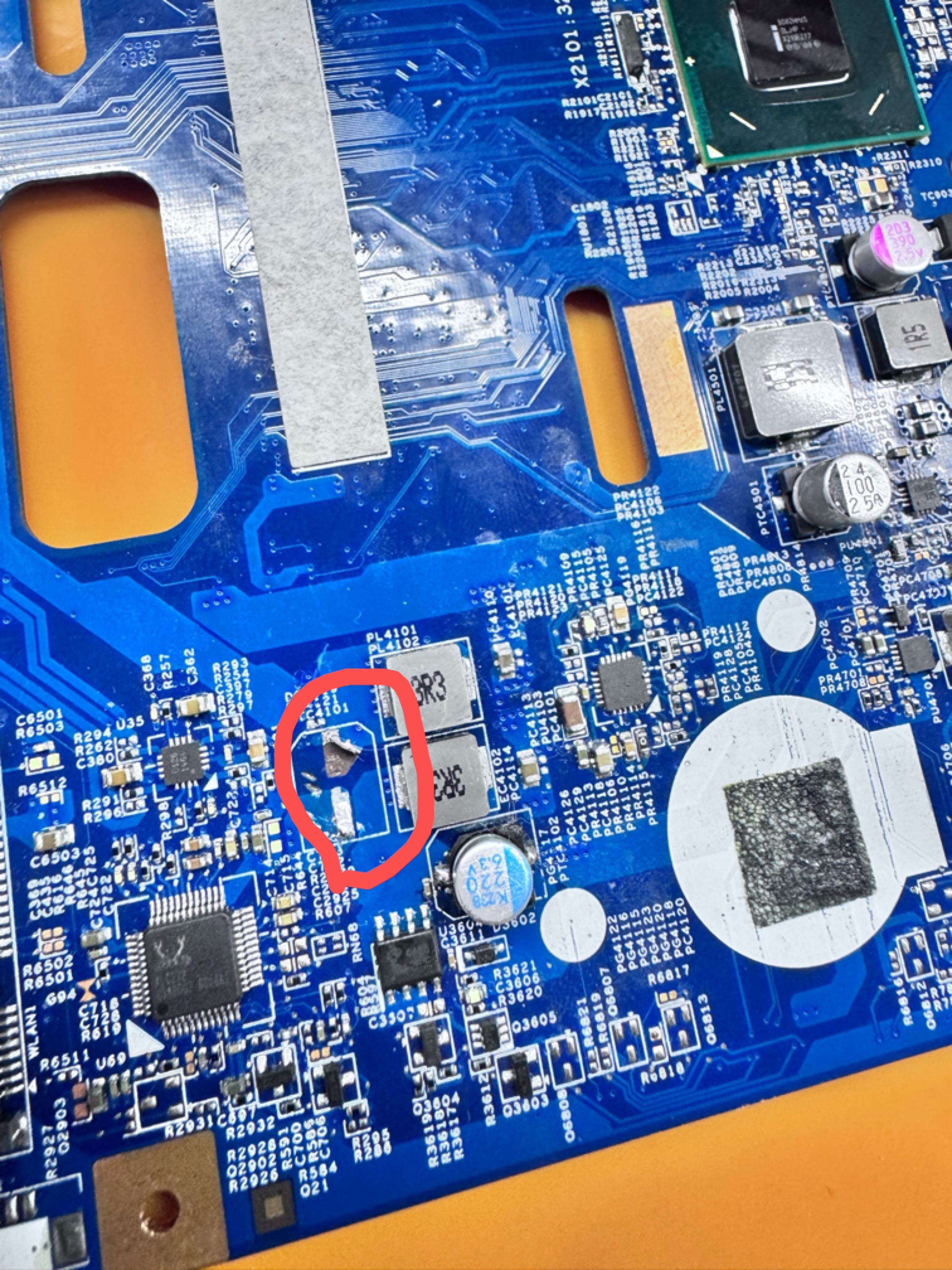

标题: LZ57待机三五伏波形不正常
五伏波形可以升上去,但是马上掉
三伏波形只能升到1伏就开始掉
查了待机芯片和周围的电容电阻 无异常
最后把三伏电感后端的绿波电龙更换
三五伏待机正常
波形忘了拍 只顾查问题了
因为是菜鸡 换绿波电龙还把板子戳坏了
下面附上图片 希望大家对待板子要像对待情人一样 大力只会更费时间
作者: JasonW    时间: 2024-9-29 08:55
老主板的通病,电容容量减少或失效
