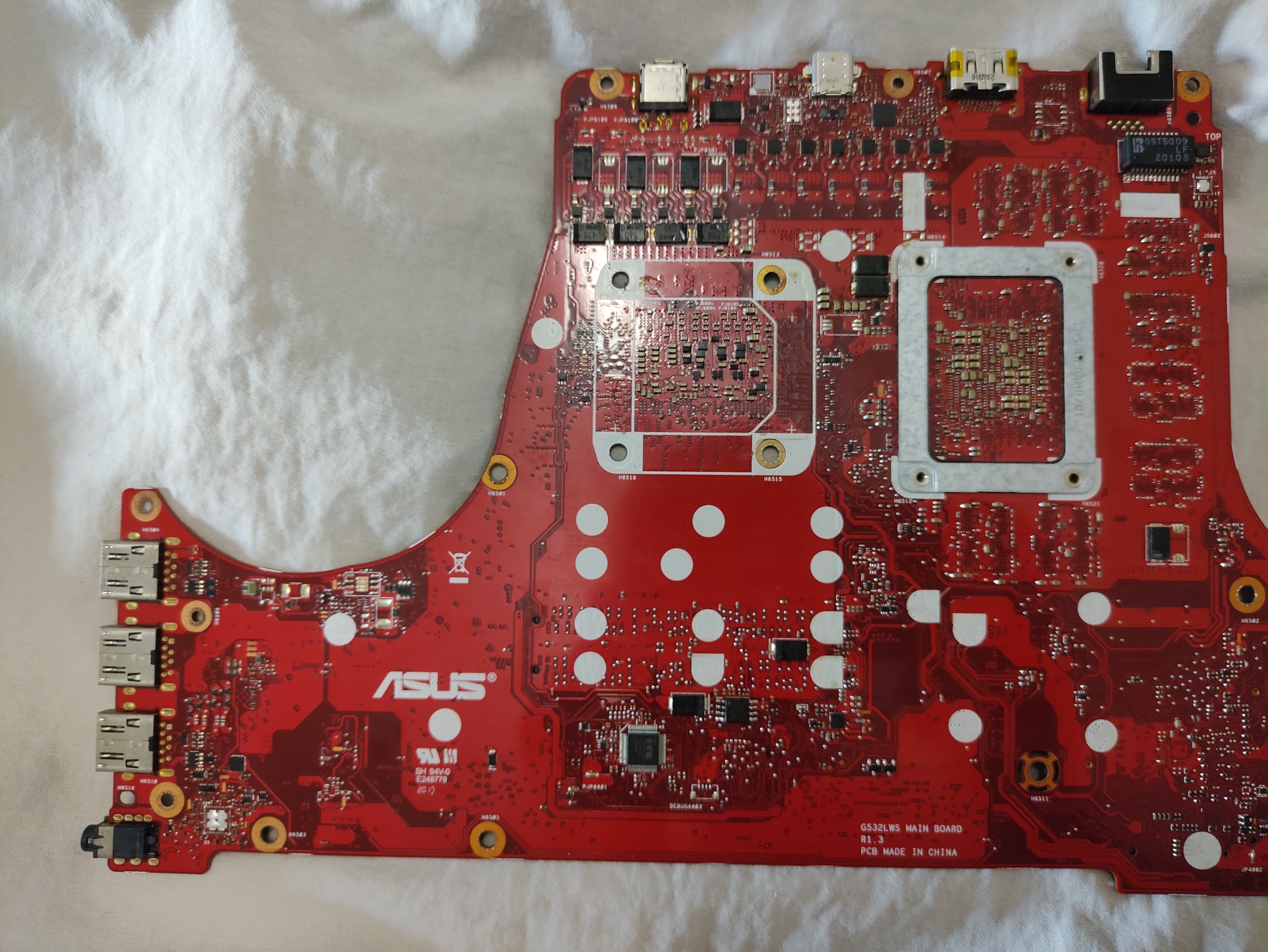

标题: g532wls 触发1.8v掉电! [打印本页]
作者: QRJ3594    时间: 2024-9-28 19:20
标题: g532wls 触发1.8v掉电!
本帖最后由 QRJ3594 于 2024-9-28 23:02 编辑
排查掉电,拆了1-所有显卡电感!2-网卡 3-声卡 4-雷电芯片 ,触发到0.9A掉电!
看了帖子,通病,拆了一个热敏电感,也是触发0.9A掉电,当然bios也刷过了。
换了U,换了桥,换了待机芯片,也是一样的情况!
能解决的大佬,必有重谢,欢迎评论区留言!!谢谢
作者: 271912462    时间: 2024-9-28 23:28
提示: 作者被禁止或删除 内容自动屏蔽
作者: QRJ3594    时间: 2024-9-29 04:33
271912462 发表于 2024-09-28 23:28
有哪位大师知道,麻烦给说一下谢谢,非常感谢。
同样的问题吗?
作者: liupinganxinkej    时间: 2024-9-29 09:21
G532 图纸与点位
G532LWS 1.3 schematic.pdf
12.21 MB, 下载次数: 4, 下载积分: 下载分 -2 分, 下载 1 次
G532LWS 1.3 bv.pdf
1.82 MB, 下载次数: 1, 下载积分: 下载分 -2 分, 下载 1 次
作者: QRJ3594    时间: 2024-10-3 15:14
liupinganxinkej 发表于 2024-9-29 09:21
G532 图纸与点位
谢谢,目前就是不知道 这个掉电怎么回事,还没解决
作者: QRJ3594    时间: 2024-10-3 15:14
QRJ3594 发表于 2024-9-29 04:33
同样的问题吗?
你的解决了么?
